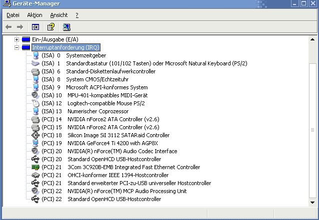

Wegen dem IRQ Fehler oben mal nen Screenshot von meinen IRQ settings! P.s. ich habe keinen peil was IRQ ist un wie man die belegung ändert!!

Hier siehst du 2 unterschiedliche BSOD's (Blue Screen of Death).
Standard bei WinXP ist die ACPI-Verwaltung.
Da kannst du keine IRQ's mehr verteilen.
Sollte normal auch nicht nötig sein.
Du Kannst das einmal umstellen.
Ist nur einmal möglich und gibt außer Neuinstallation kein zurück.
Dafür hast du dann andere Einschränkungen.
Hier ist auch nochmal Info dazu;
https://www.computerbase.de/forum/threads/black-screen-winxp-pro-install.91775/
In deiner Manual zum Motherboard, findest du auch die Steckkartenplatzbelegung und mit was die sich einen IRQ teilt.
Wenn du Steckkarten hast für PCI-Slots kannst du da nachschauen mit was sich der Steckplatz einen IRQ teilt, und versuchen die auch entsprechend für Troubleshooting umzustecken.

Der Interrupt Request Level hat nichts mit den IRQs der Steckkarten zu tun ;)

Im ersten Bugcheck hatte ich auch schon einen Hinweis auf die Datei a347bus.sys.
Unable to load image a347bus.sys, Win32 error 2
*** WARNING: Unable to verify timestamp for a347bus.sys
*** ERROR: Module load completed but symbols could not be loaded for a347bus.sys
Daher hast du auch recht, das es die Datei a347bus.sys betreffen kann.
@ Muuhmann
Somit kann es bei dir auch Alcohol 120 betreffen.
Dieses wird hier aber leider nicht mit mehr als die Deinstallation unterstützt, da es nicht nachvollzogen werden kann ist es die legale oder illegale Version.
Du kannst dir ja beides Anschauen.
Viele Grüße
Fiona
