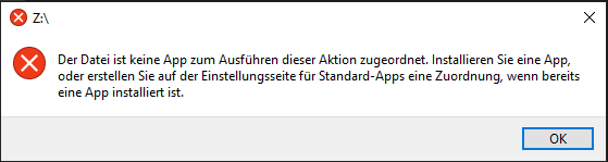

Screamer1509 schrieb:
Jetzt kam gerade diese Fehlermeldung. Ich weiß nicht genau, wie ich diese Meldung deuten soll. Ich vermute allerdings, dass es mit einem vorher auf der Platte installierten Programm zu tun hat, das einfach keine Referenz findet.
Nein, da steht doch das einer Datei keine App zugeordnet ist, aber der Dialog sieht seltsam aus, wenn ich eine Datei mit einer unbekannten Endung anklicke, kommt im Dialog auch die Auswahl mit welcher App ich diese Öffnen möchte. Ich würde nochmal in Richtung Schadsoftware schauen.
