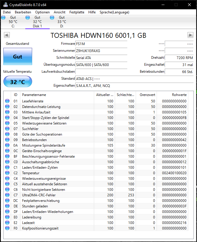

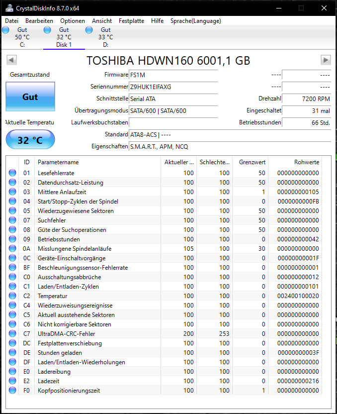

Anbei ein Screenshot mit Infos zur HDD. Einen Screenshot als die Partition nicht mehr erkannt wurde habe ich leider nicht gemacht...

Screenshot sieht ok aus.

Wieso 4,54TB? Die 5469,68GiB, auch wenn Windows GB dahinter schreibt, so rechnet es auf Basis von Zweierpotenzen und müsste daher eigentlich die Binärpräfixe statt der im Internationalen Einheitensystem (SI) definierter Dezimal-Präfixe verwenden. Die S.M.A.R.T. Werte sind übrigens in Ordnung.

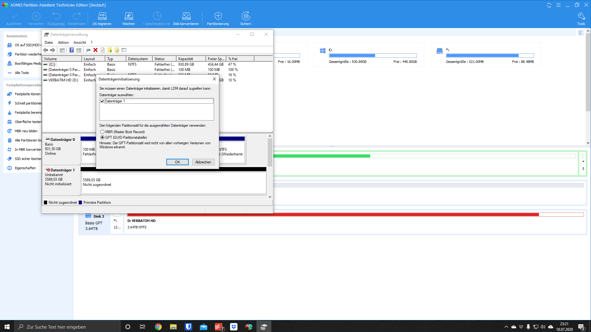

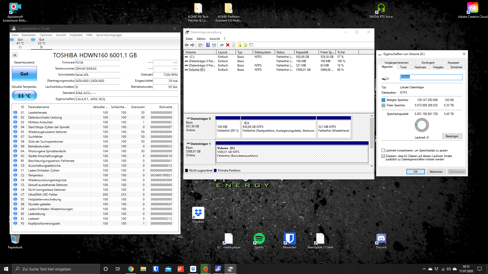

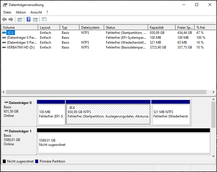

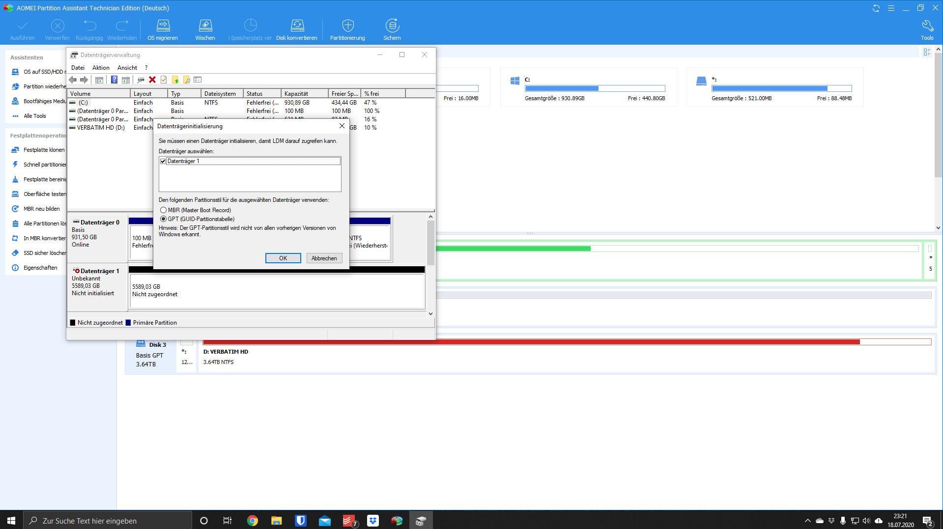

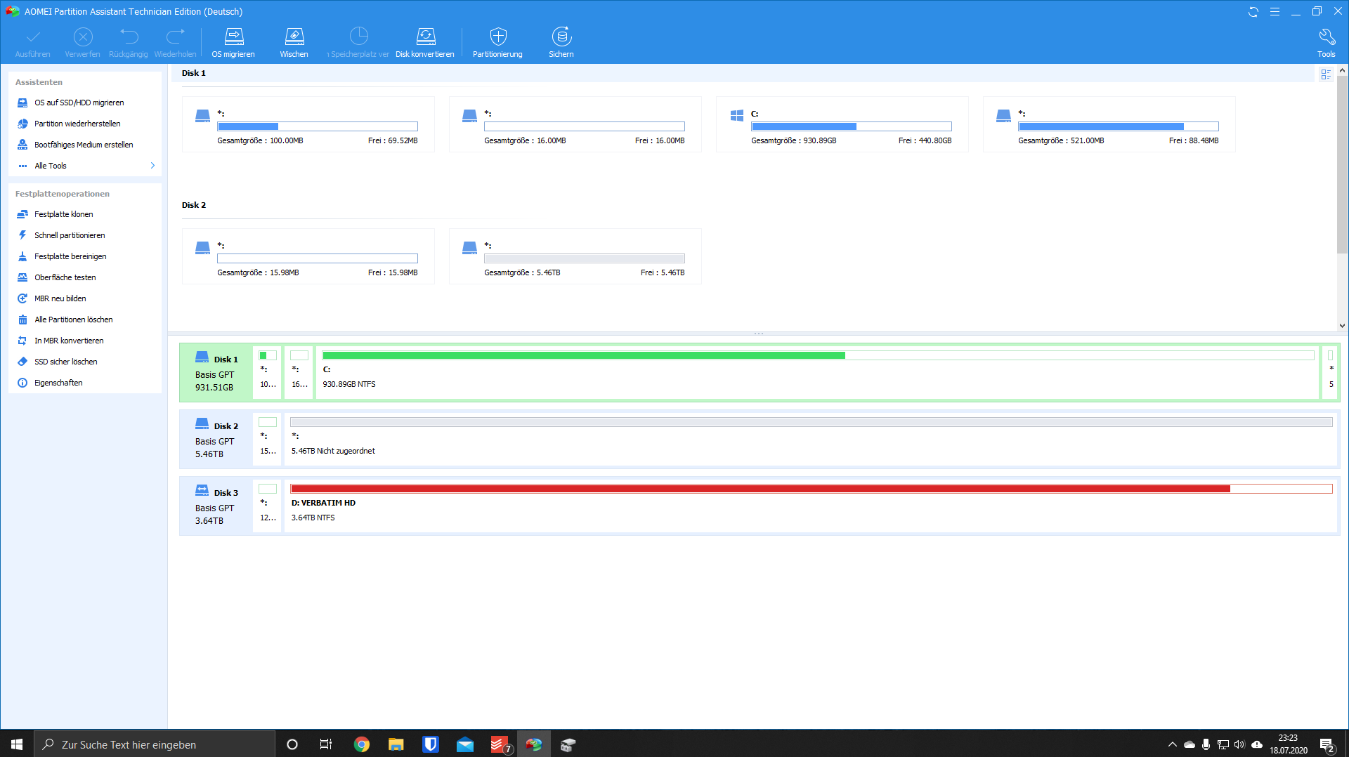

Anbei drei Screenshots:
1. Wenn ich die Datenträgerverwaltung aufrufe muss ich den Datenträger neu initialisieren (hier nutze ich standardmäßig eigentlich immer GPT).
2. Diesmal sind wie zu sehen alle Daten weg. Mir wird lediglich meine 5589GB große Festplatte angezeigt. Die mal wieder "nicht zugeordnet" ist. Ich kann hier jetzt lediglich ein neues Volume anlegen.

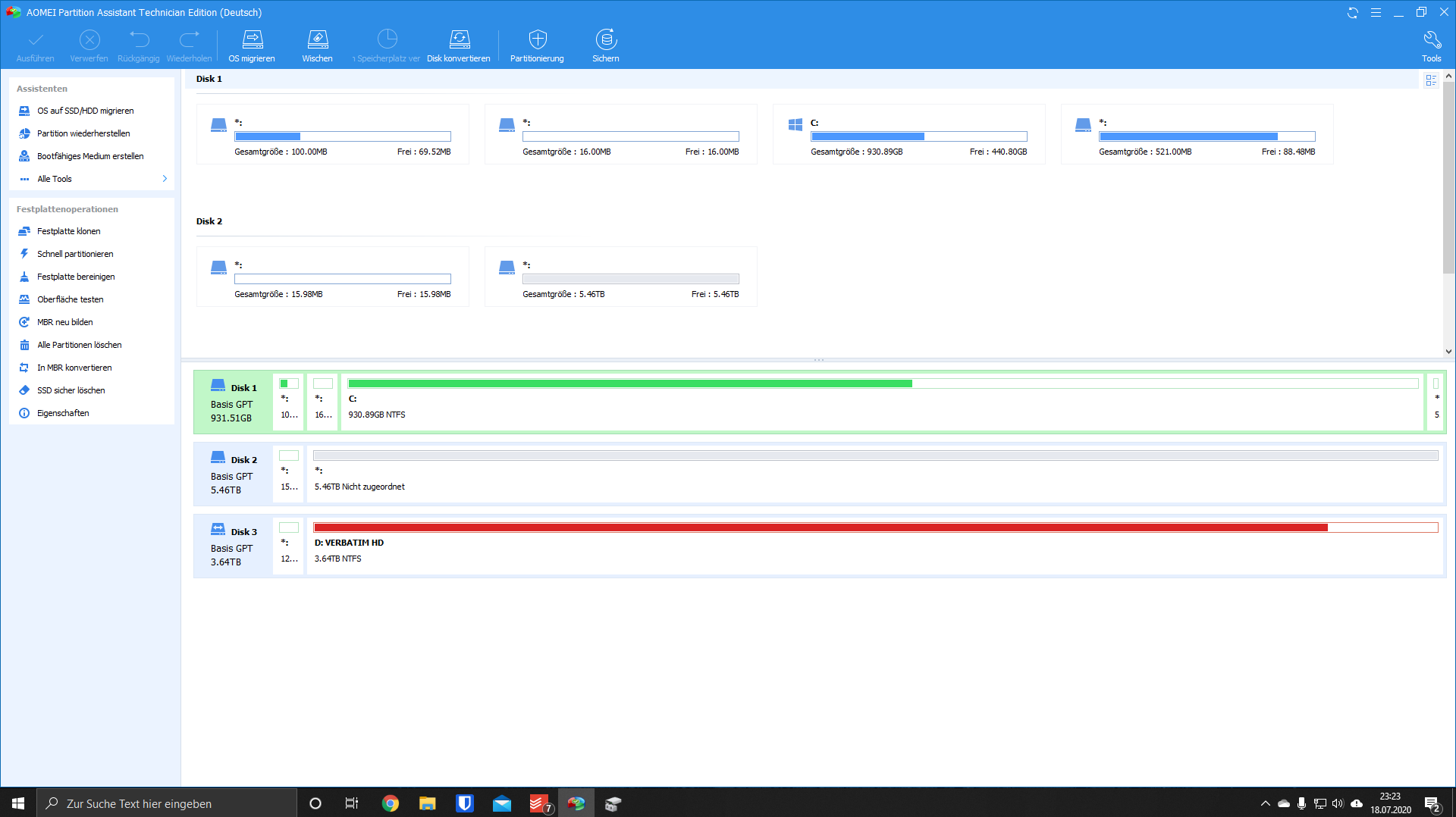

3. Screenshot aus AOMEI Partition Assistant - wenns irgendwie hilft...

Ob sie jetzt einen weg hat, weiß ich nicht, wenn man den Rechner bewegt während er läuft, kann ein Stoß genügen um eine HDD zu schädigen. Leider hast Du keinen aktuellen Screenshot von CrystalDiskInfo gepostet, aber den Werten im ersten Post nach, ist sie in Ordnung. Wieso die Partition auf der 6TB Platte nun weg ist, kann ich nicht sagen, aber wenn man mit 3rd Party Partitionierungstools spielt, kann sowas schon einmal passieren. Außer zum Verschieben von Partitionen braucht man die nicht und sollte sie besser weglassen und die Datenträgerverwaltung nutzen.

Screenshot von CrystalDiskInfo anbei. Sieht für mich wieder alles ganz normal aus...
Gespielt habe ich mit 3rd Party Programmen eigentlich gar nicht. Lediglich die Funktion "Partitionierung wiederherstellen" habe ich genutzt. Ansonsten habe ich versucht alles mit den Windows eigenen Programmen zu regeln.

Screamer1509, die S.M.A.R.T. Werte sind weiterhin in Ordnung, an der Platte liegt es nicht wenn die Partitionen verschwunden sind.
