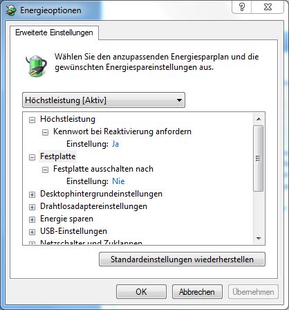

1. sicher, dass unter erweiterten energieeinstellungen das abschalten der festplatte auf nie gestellt ist?

Zu 1.: Richtig! Energiesparplan an sich ist auf "Höchstleistung" und bin darauf die Liste manuell durchgegangen. Definitiv

wieso fährst du bitte auf höchstleistung? das ist doch stromverschwendung :-/ hab grad nachgeschaut, selbst da werden die festplatten runtergefahren... bitte mal nen screen ;)

@Dragon45
@cartridge_case
Die Platte läuft seit etwas über 3 Jahren schon so. Ob sie vorher richtig lief? Weis ich nicht. Ist mir damals erst aufgefallen nachdem ich dort das erste mal mein OS drauf getan hatte und immer abgeschmiert ist. Danach wieder als einfaches Endlager für meine "toten" Daten auf die ich selten zugreif genutzt.

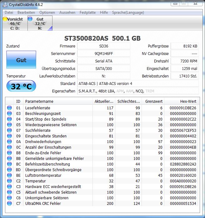

Ich lade mal eben SeaTools runter. Vielleicht verrät mir das mehr über das Teil.
Biggunkief schrieb:
Check mal die HDD mit Crystal Disk Info und stell mal nen Screen hier rein.
HDTune hat bei mir zumindest keine Fehler angezeigt. Kann dies auch gerne mal durchlaufen lassen.
Nachtrag: (Bild) Die 500er worum es hier geht hat ein "Gut" bekommen. Die alte Systemplatte mit SATA I die sowieso ausrangiert wird, ein "Vorsicht". Deshalb vorerst zu vernachlässigen^^

hab gerade gesehen das wie fast die gleichen Platten haben also mal fix CrystalDiskInfo geladen und mal geschaut.
Siehe da zeigt kein gutes Bild an...
ID 05 ist gelb mit Wiederzugewiesene Sektoren 100 100 36
ergo steht bei dir das gleiche wie bei mir warum ist jetzte meine Platte mit "Vorsicht" Betitelt? UND das be der HALFTE der Betriebsstunden. ... und ich dachte schon das ich suchtig bin aber in 4-5 Jahren ...

@WhiteBeard:
Für die Laufzeit ist die Platte einwandfrei, die Positionierung scheint schon schwierig zu werden, was aber auch durch Vibrationen anderer Platten stammen kann. Viele UDMA CRC-Errors, welche durch schlechte Kabel/lose Stecker bedingt sein können. Wenn dieser Wert steigt, Kabel tauschen
@Dragon45:
Selbst bei ein paar Wiederzugewiesenen Sektoren geht die Welt nicht gleich unter, da wäre der Inhalt der Spalte "Hex-Wert" noch nötig.
Habe bisher leider noch keine Tools gefunden die mir erweiterte Einstellungsmöglichkeiten für die Festplatte bieten, um diese Ruhephasen der Festplatte zu unterbinden.
Die Platte unterstützt kein APM (Advanced Power Management), daher wirst du das Verhalten nicht abstellen können.
Seltsam, ich hab von der Sorte (und der 1000er) jede Menge - mir ist bis jetzt noch nie aufgefallen, dass sich die selbsttätig schlafen legen würde.
Bist Du sicher, dass da nicht die Windows-Energieoptionen herumspuken?
Ganz sicher. Problem bestand auch schon unter XP
Auch unter XP gab es schon diese Energieoptionen mit eingestellten default-Zeiten, das ist kein Argument.
Da lasse ich nur gelten: "Ich hab nachgesehen, da steht bei Netzbetrieb: Festplatten abschalten : Nie"

Wurde doch schon beantwortet.
Sorry, das Bildchen in Post#8 ist mir entgangen.
Nach einem Blick in mein Hardwareinventar scheinst Du eine später produzierte Version dieser Platte zu besitzen.
Meine sind ST3500820AS, welche ursprünglich mit dem Firmware-Bug der SD15 ausgeliefert und rechtzeitig vor Ausfall auf SD1A upgedated wurden, Deine hat aber SD36. Dann wird es an der neuen Firmware liegen. Erfahrungsgemäß würde eine Anfrage beim Seagate-Support betreffend Deaktivierung dieser "Feature", welche Dir zusätzliche start-stops der Spindel beschert, bloss ergeben: "Lässt sich nicht ändern".
Bleibt nur mehr die Methode, jede Minute eine Aktivität auf der Platte zu generieren, solange sie angesteckt ist...
