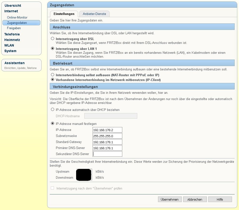

Der DHCP vergibt die IP Adressen im Netzwerk, wenn ein Gerät auf "automatisch beziehen" eingestellt ist. Zu finden ist der im Routermenü. Bei der Hauptfritze (192.168.178.1) sollte er an sein und zB von 192.168.178.100 bis .199 vergeben. Der 2. Fritze gibst du dann am LAN fest die 192.168.178.2 und schaltest hier den DHCP Server AB. Dann beziehen alle Geräte ihre IP von der Hauptfritze.
Sofern die erste Fritzbox 192.168.178.1 hat, bekommt deine zweite 192.168.178.2, siehe Screenshot im Anhang.
Der Rest wie DHCP passt dann von alleine, weil es in diesem Modus in der zweiten Fritzbox deaktivert ist.
Edit: Am besten schließt du die zweite Fritzbox nirgends an, außer an einen Rechner/Laptop, mit dem du einrichtest. Wenn du das machst und auf "Übernehmen" klickst, wirst du dir evtl. die Verbindung kappen, das ist richtig so. Erst dann steckst du in LAN 1 das Kabel kommend von der ersten Fritzbox.
Edit 2: Und im Screenshot habe ich Upload und Download geschwärzt, da trägst du die Werte deines Anschlusses ein.
