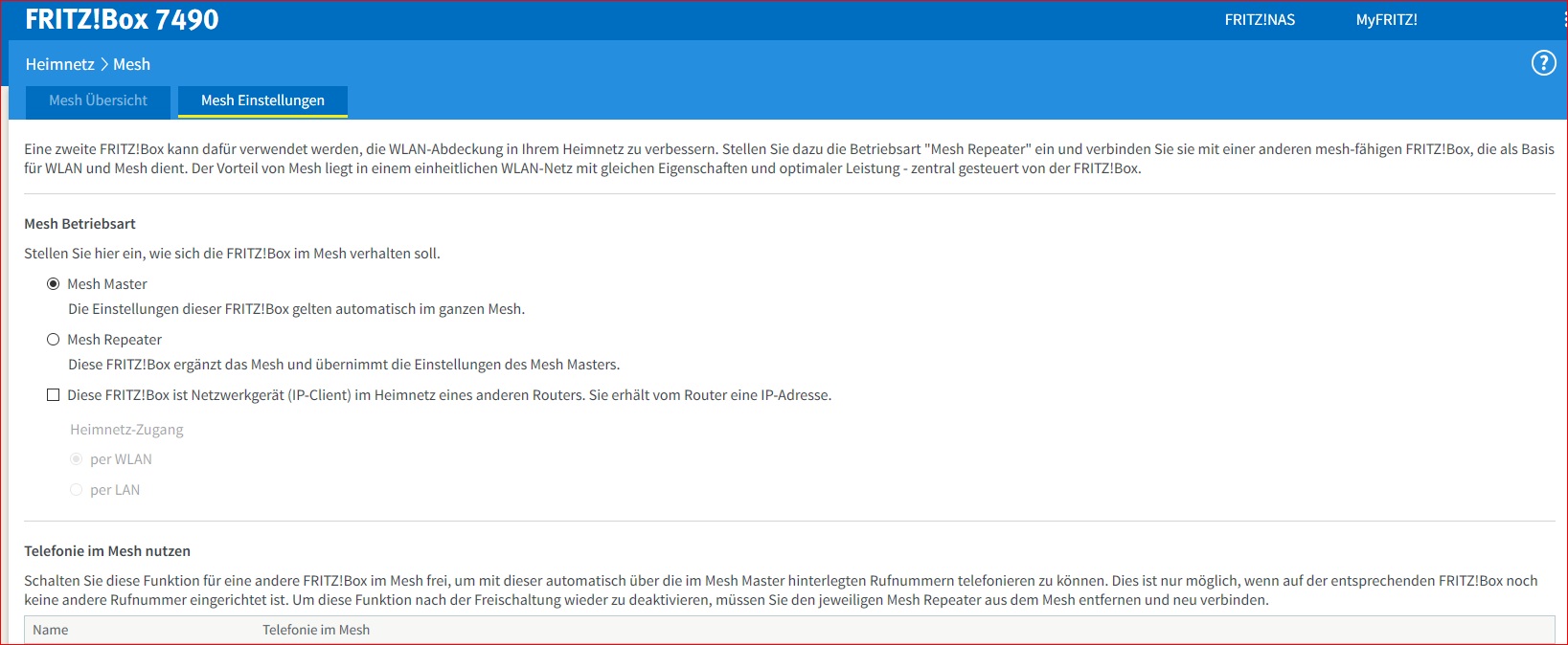

Nutzt Du mit der 7490 (FRITZ!OS 6.90 macht Ihr Heimnetz startklar für Mesh. Sie können Ihre FRITZ!Box 7590, 7580, 7560 oder 7490 auf diese Version updaten, momentan ist es die 6.93 oder die Labor Version FRITZ!OS: 06.98-60435 BETA) bereits die Mesh Funktion mit beiden Boxen, dann kannst Du die zweite Box freischalten lassen um diese per
Telefonie im Mesh nutzen
Schalten Sie diese Funktion für eine andere FRITZ!Box im Mesh frei, um mit dieser automatisch über die im Mesh Master hinterlegten Rufnummern telefonieren zu können. Dies ist nur möglich, wenn auf der entsprechenden FRITZ!Box noch keine andere Rufnummer eingerichtet ist. Um diese Funktion nach der Freischaltung wieder zu deaktivieren, müssen Sie den jeweiligen Mesh Repeater aus dem Mesh entfernen und neu verbinden.
Die Hauptbox wird als Mesh Master und die andere Box als Mesh Repeater eingerichtet, habe ich bei mir auch gemacht. Habe allerdings beide Boxen über Kabel verbunden. Sollte aber laut Einstellungen auch per Wlan klappen.
Diese FRITZ!Box ist Netzwerkgerät (IP-Client) im Heimnetz eines anderen Routers. Sie erhält vom Router eine IP-Adresse.
