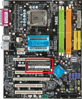

es gibt doch boards, bei welchem man solche "steckkarten" auf dem board hat um sli zu aktivieren oder deaktivieren. hat dein board sowas auch?

Danach schaue ich kurz. (SLI Stecker)

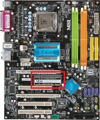

ich meine diese steckplatine.
die msi seite spuckt mir das board auf dem bild aus (MSI P6N). stimmt das?

Das ist das richtige Board, allerdings wird der markierte Teil von der 8800er verdeckt, ich müsste sie kurz ausbauen.

Die SLI-Switch-Card sollte auf SLI gesteckt sein, sonst gibts für die zweite Karte scheinbar nicht genug Lanes (Nur eine!). Hast du das schon probiert?

Kainer.. wenn du im meiner Nähe wohnen würdest, würde ich zu dir sprinten, die Tür eintreten und dich umarmen.
Es hat funktioniert! Ein dickes, fettes, gigantomanisches DANKE :schluck:
