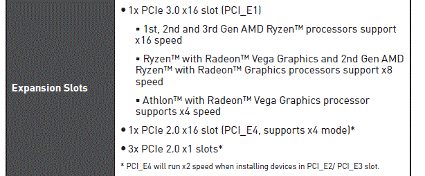

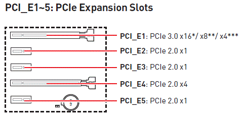

Hier extra für dich, Screenshots aus dem Handbuch des TE, S.14 & S.29:
805151
805152
und die Mehrheit der Boards ist so oder so ähnlich aufgebaut. Siehe Geizhals.
