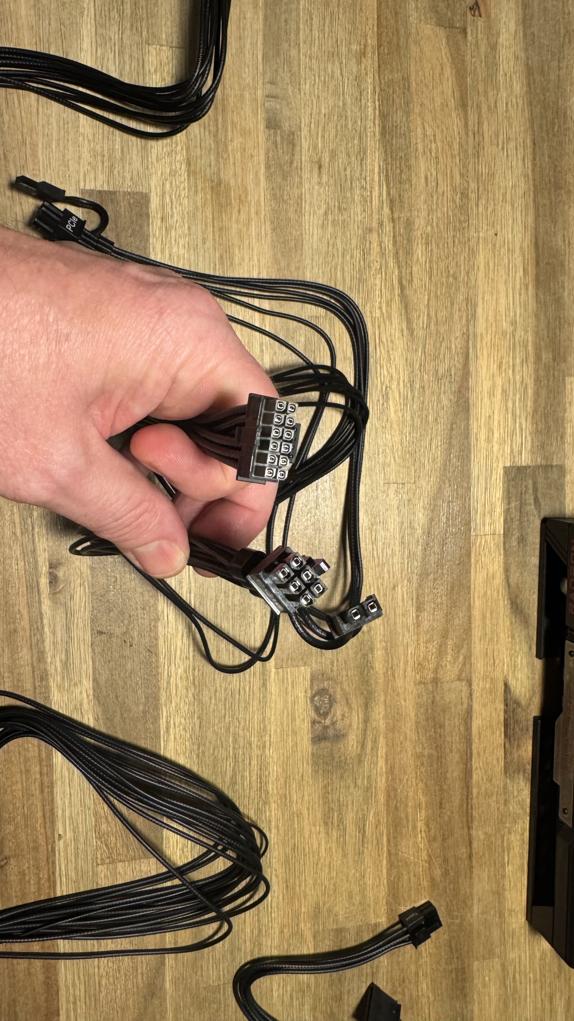

ich glaube tatsächlich es liegt an den Stromanschlüssen. Ich bin aber jetzt leider verwirrt.
Am Netzteil gibt es den Ausgang 12v 2x6. Den habe ich nicht besetzt.
Darunter gibt es am Netzteil CPU/PCIe. Da habe ich das passende Kabel reingesteckt (ist zur anderen Seite zweigeteilt) und den einen Part in die CPU auf dem MB gesteckt und den anderen in die Graka. Das ging auch ohne Druck.
Muss die CPU über den 12v 2x6 Anschluss mit Stromversorgt werden? (s. Foto)
Die CPU? Der ist für die GPU.
Reaktionen: herrStreusalz, Restart001 und AB´solut SiD
Ich glaube hier stimmt was nicht, CPU und GrafikK. an einem Strang?
Reaktionen: herrStreusalz, Toastman_deluxe und Arboster
hart schrieb:
Ich befürchte du hast recht
ich habe keine extra montiert. Aber es liegt nicht auf dem Gehäuse auf und die Ausgänge hinten passen super. Sollte also eigentlich richtig sein
Bitte lies das Handbuch vom Netzteil, bevor Du da einfach was reinsteckst. Da solltest Du sicher sein! Normalerweise sind die Kabel auch beschriftet, wie bei Dir auf dem Foto.

Wenn's nicht piept: Speaker (Teil des Gehaueses) richtig angeschlossen? Piep sollte auch mit dem falschen BIOS kommen. Aber ich bezweifle, dass das BIOS mit der CPU nicht kann.
Wenn's kein Bild gibt: Extrastrom fuer die Grafikkarte richtig angeschlossen?
Ansonsten wuerde ich einmal nachlesen (im Handbuch oder im Netz), was die LEDs auf dem Board bedeuten, und wie weit das Booten gekommen ist.
