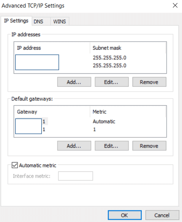

gut wenn man nur eine IP eingeben kann in der Systemsteuerung
Du kannst in den Eigenschaften der Netzwerkkarte -> IPv4 -> Eigenschaften -> Erweitert (Unten rechts) -> IP Einstellungen -> IP Adressen quasi beliebig IPs eintragen.
Ich hab hier grade keinen Zugriff auf ein System auf dem ich das zeigen kann, aber das habe ich in der Vergangenheit schon des oefteren gemacht.

Ach da.. komme ich seltenst vorbei
Reaktionen: linuxnutzer und madmax2010
