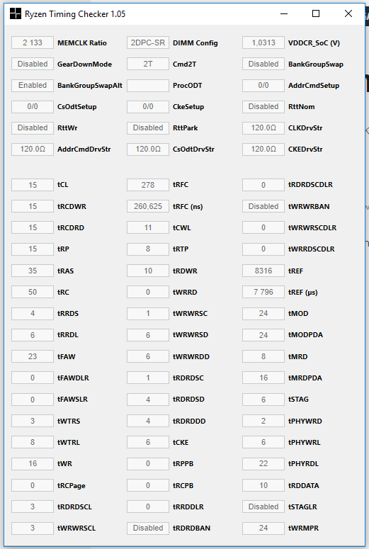

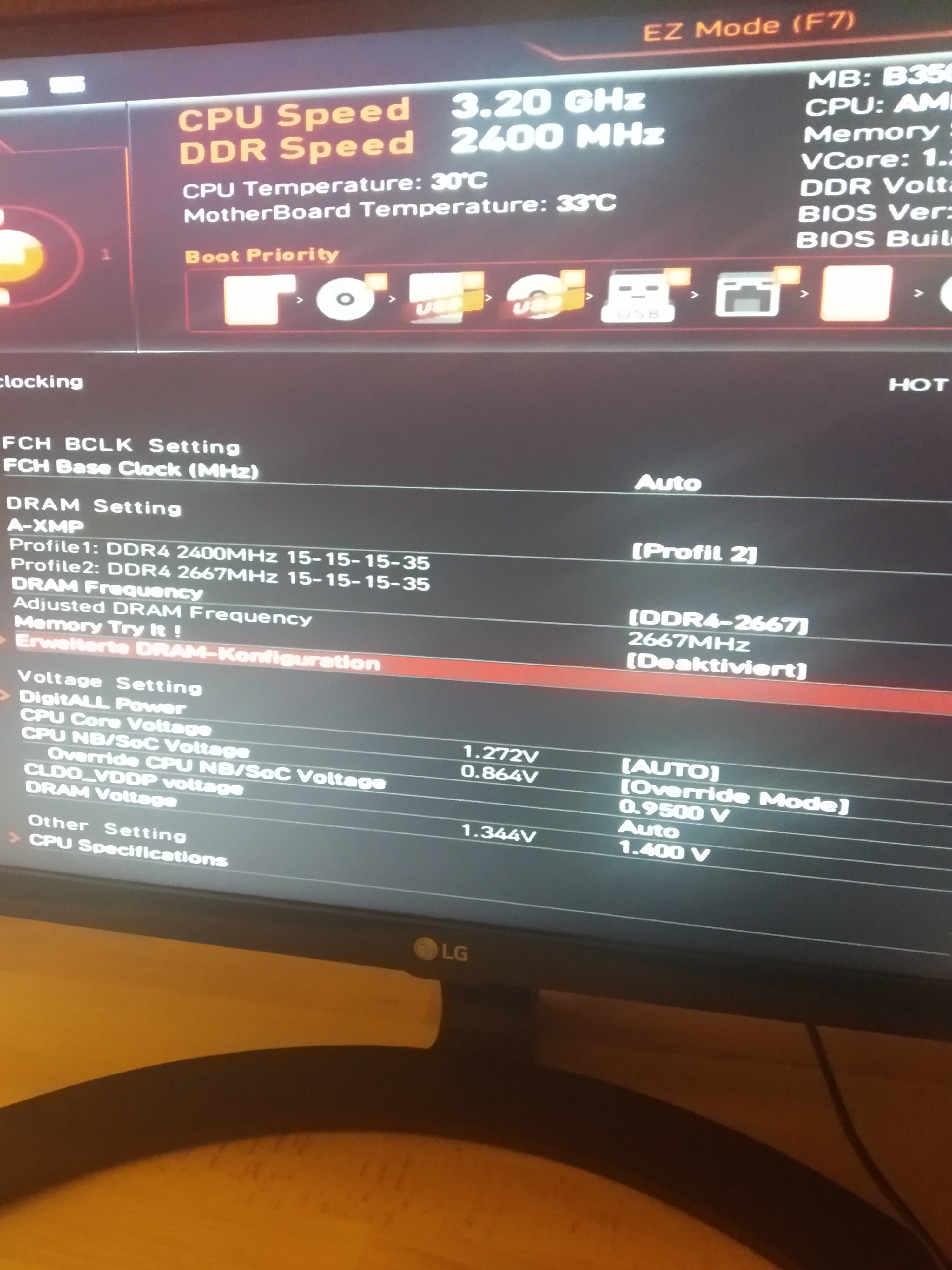

Danke, habe ich probiert leider wieder Bootschleife

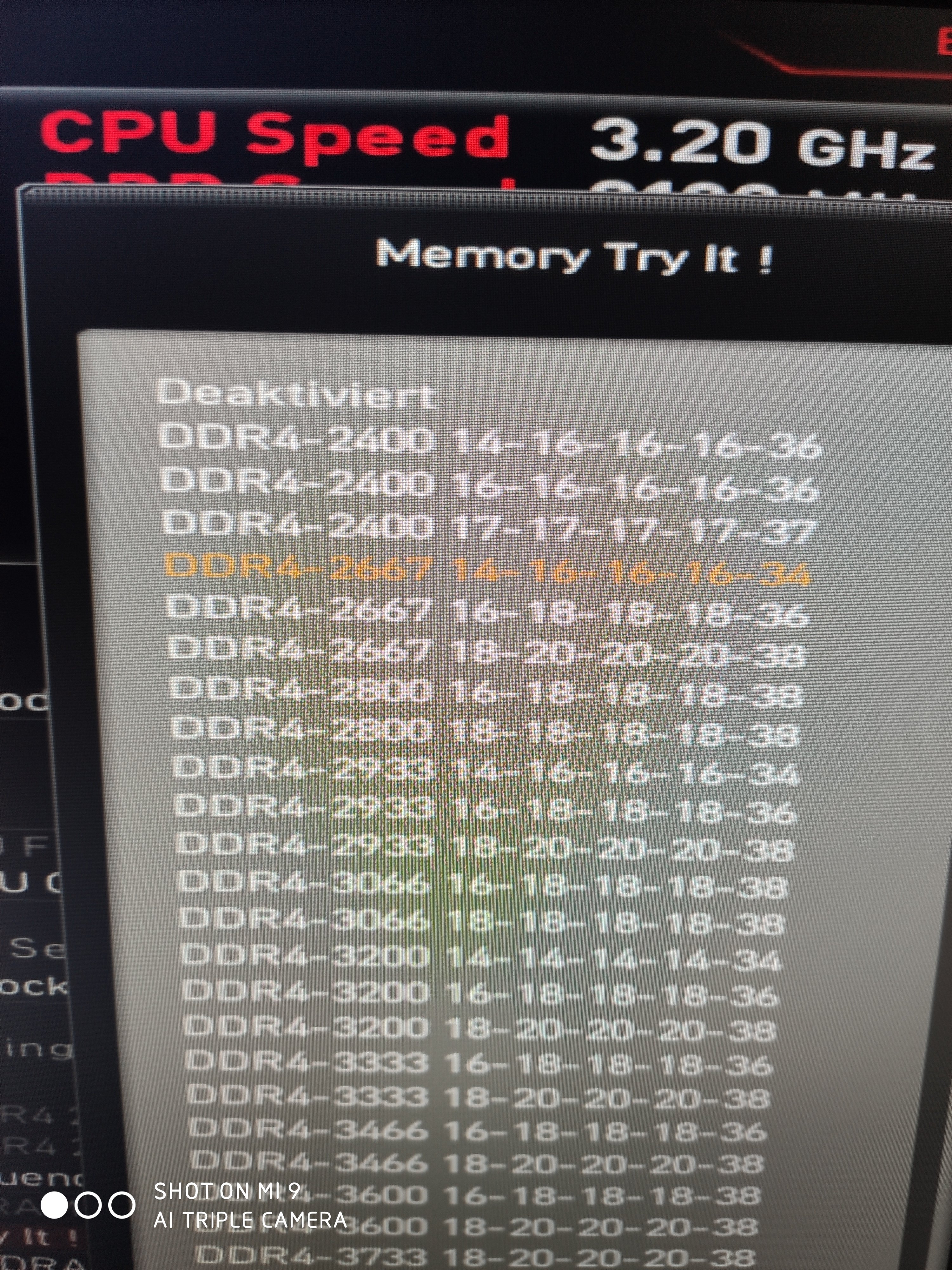

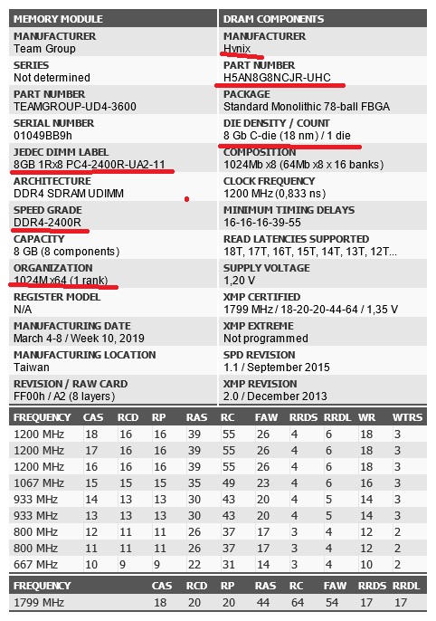

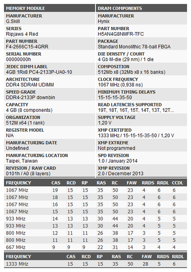

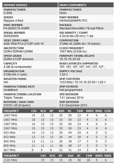

@jann91

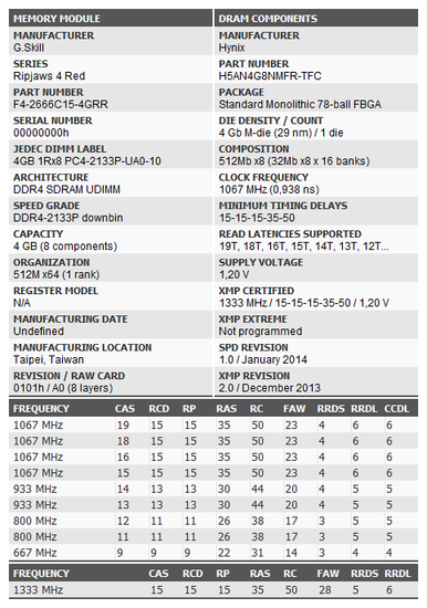

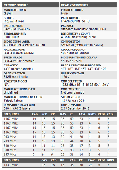

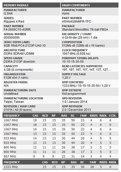

Falls noch nicht geschehen bitte den Taiphoon Burner installieren und jedem Kit die jeweils einzelnen Sticks auslesen. Davon Screenshot machen ( geht von Programm aus seht gut unten links ist der Schalter ) und hier mal hochladen.
Das sieht dann so aus, vor allem schauen ob bei alle 4 Sticks die markierten Daten gleich sind.
Bei dir steht ja wahrscheinlich was anderes drin.
786327
Reaktionen: vascos
Kann nur Nr 2 zustimmen. Bei voller Bestückung zicken die meisten Boards/Speicher bei Ryzen rum. Ist leider so. Geh so weit mit dem Takt runter bis die Bootschleife weg ist. Andere Möglichkeiten hast du nicht.
Bei Vollbestückung ist die richtig eingestellte procODT essentiell.
@Tramizu
Ich hab schon andere Sachen zum laufen gebracht. Deshalb braucht man die Daten der Sticks. Danach sehen wir mal weiter. Sollten alle Sticks gleich sein, also Single Rank und auch die selben Die verbaut haben, wird es gehen.
Reaktionen: vascos

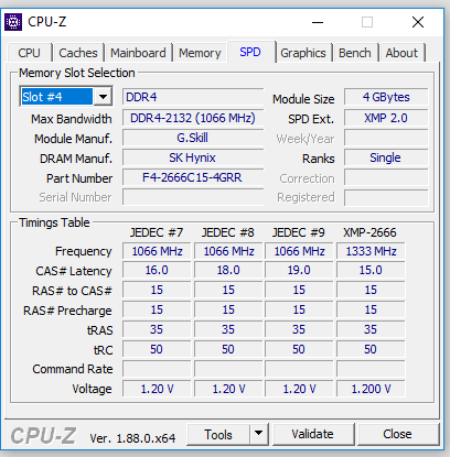

Danke für die Mühen, anbei die Screenshots :)

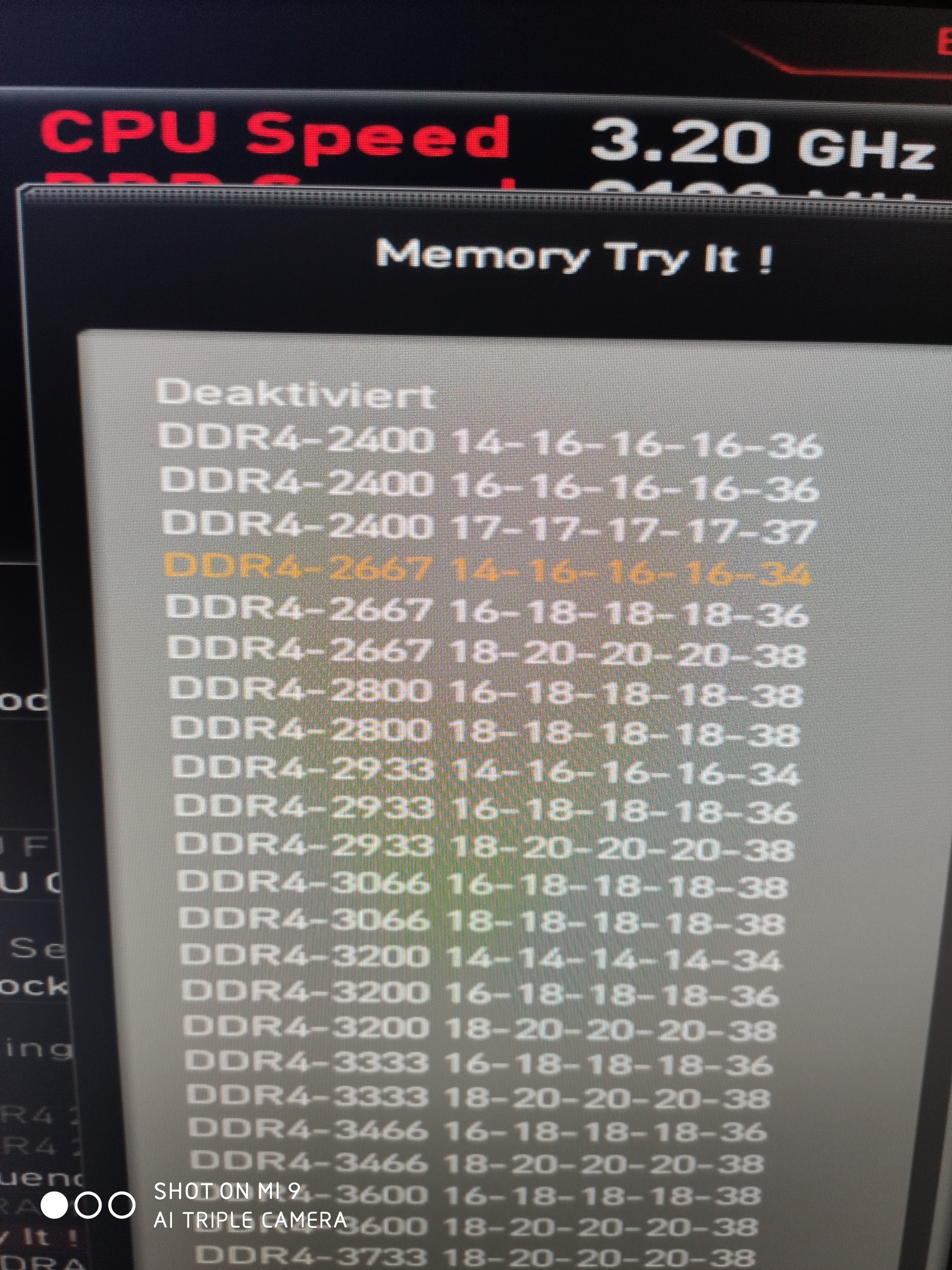

Baue alle 4 Riegel ein, mache einen CMOS Clear.
Bei der Memory Try it Funktion suchst du dir die Einstellung für 2666 MHz die am nächsten deiner Einstellung für die CL kommt. Sollte er nicht booten, die andere, sofern vorhanden, versuchen.
Danach in die Einstellungen für den RAM gehen und dort procODT auf 60 stellen.
Kein anderen Daten erst mal verändern! Die VDIMM stellt sich normal automatisch ein.
P.S. Der PC kann versuchen öfter zu starten. NICHT abbrechen, das Board macht nur einen Test und versucht den RAM einzustellen.
Oweh, habe nun alle 2666 durch und die proc auf 60Ohm gestellt leider x Mal neu boot und am Ende wieder auf 2133

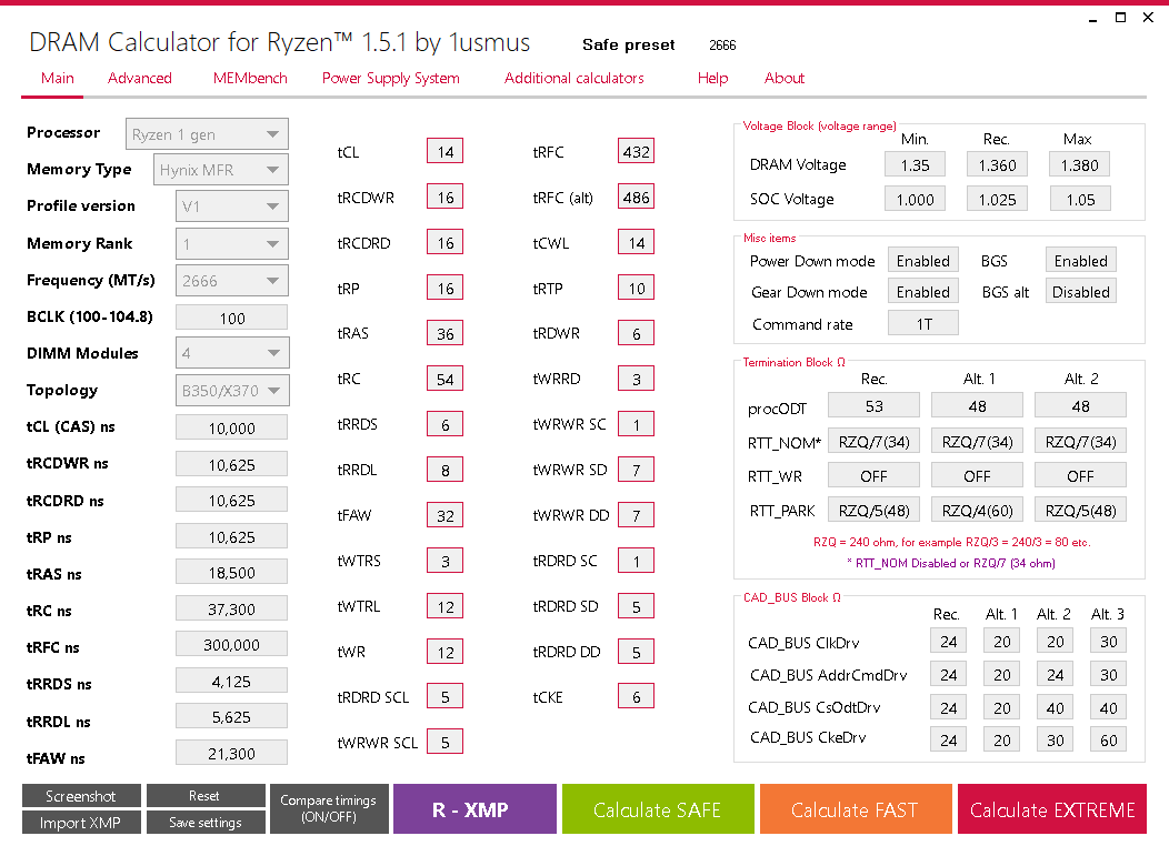

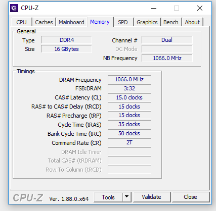

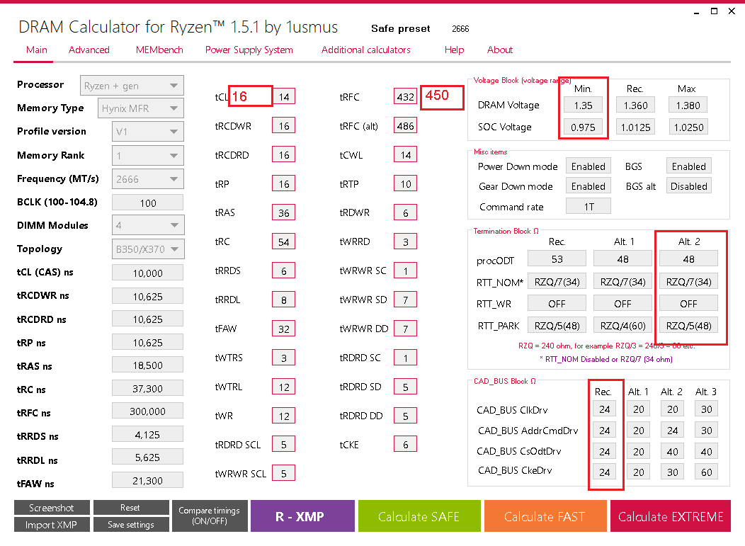

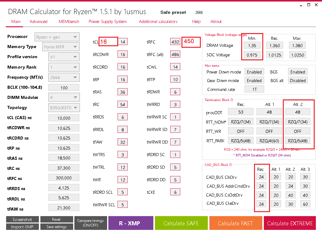

Versuche mal diese Einstellungen, zuerst mit den 16 und 450. Danach mal die anderen auf der rechten Seite.
786367
Woher hast du die Werte von seinen Ram?
Er hat außerdem einen 1st. gen Ryzen und keinen 2xxx
Sinnvoller wäre eine Eingabe und Berechnung von Ihm selbst

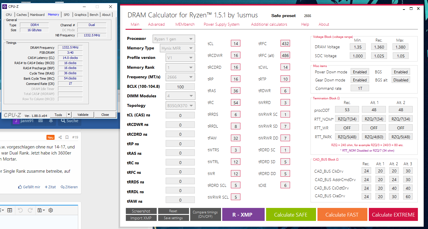

Um die Werte genau von Calculator übernehmen zu können, muss er mit den Taiphoon Burner einen kompletten HTML Report erstellen den er einlesen kann. Man kann aber auch die A-XMP Funktion nutzen, da sind die grundlegenden Einstellungen. Die haben bie mir immer funktioniert. Nur wenn man wirklich alles raus holen will nimmt man die HTML.
Hier mal die mit den Ryzen 1.
786376
Sag ich ja, aber wenn man es macht, sollte man meiner Meinung nach auch gleich die paar Werte korrekt eintragen. Also Taiphoon Burner-> Specs auslesen -> in den DRAM Calculator eintragen ->testen
Spart Zeit und Nerven, zumindest wenn man nicht wie ich 4x8GB >3533Mhz vesucht zu primen.
Ich hatte vorher Crucial Ballistix, mit dem Report hatte der Calc. 18-20-20- u.s.w. vorgeschlagen ohne nur 14-17, und es lief. Der RAM war original 2400er und ich hatte ihn auf 3066 übertaktet. Es war Dual Rank. Jetzt habe ich 3600er Team Group, die laufen auf 3466. Hab auch nur ein Ryzen 5 2400G mit b450m Mortar.
Hab gerade einen Versuch laufen wo ich die 2400er Dual Rank mit den 3600er Single Rank zusamme betreibe, auf 2800 MHz.

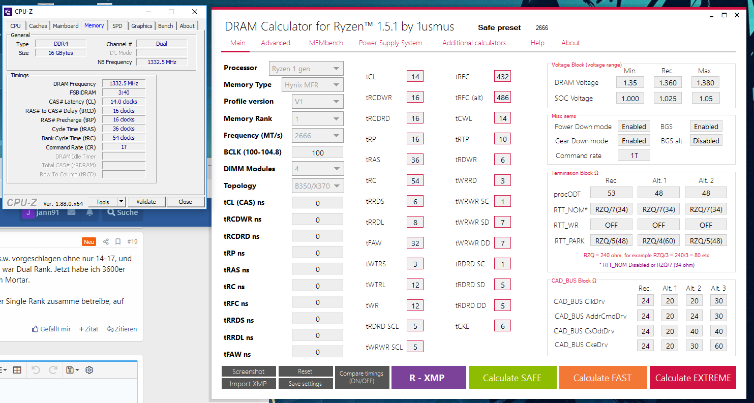

Wow, er bootet mit den empfohlenen Einstellungen von DRAM Calc, danke!
Ich hätte da noch ein paar Fragen:
  • Soll ich alles auf rec lassen oder doch bei Voltage min und bei Termination Block alt 2 wählen?
  • tcl auf 14 oder 16
  • tRFC auf 432 oder 450
  • Warum funktioniert das denn nicht beim normalen XMP Profile, Ersatzram würde nicht helfen?
Ich danke euch jedenfalls vielmals!
