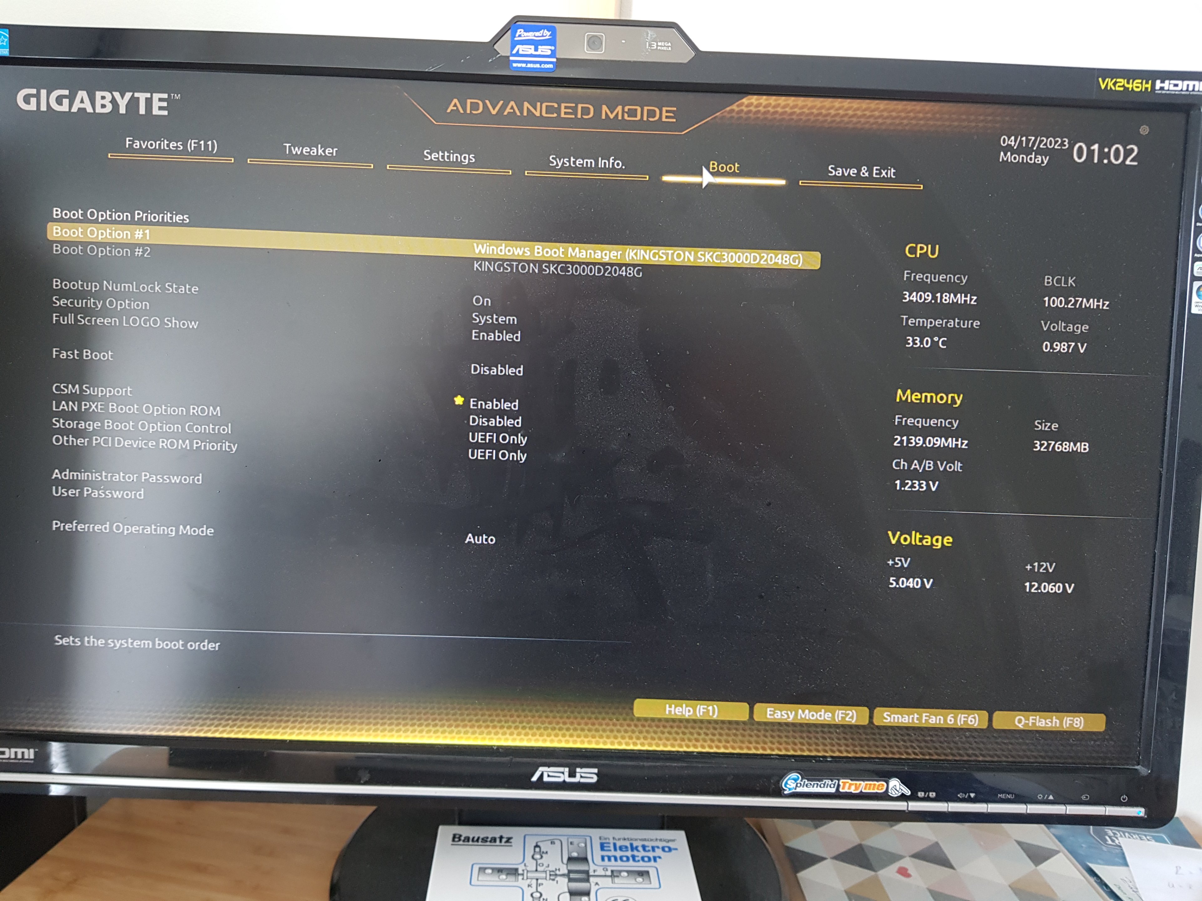

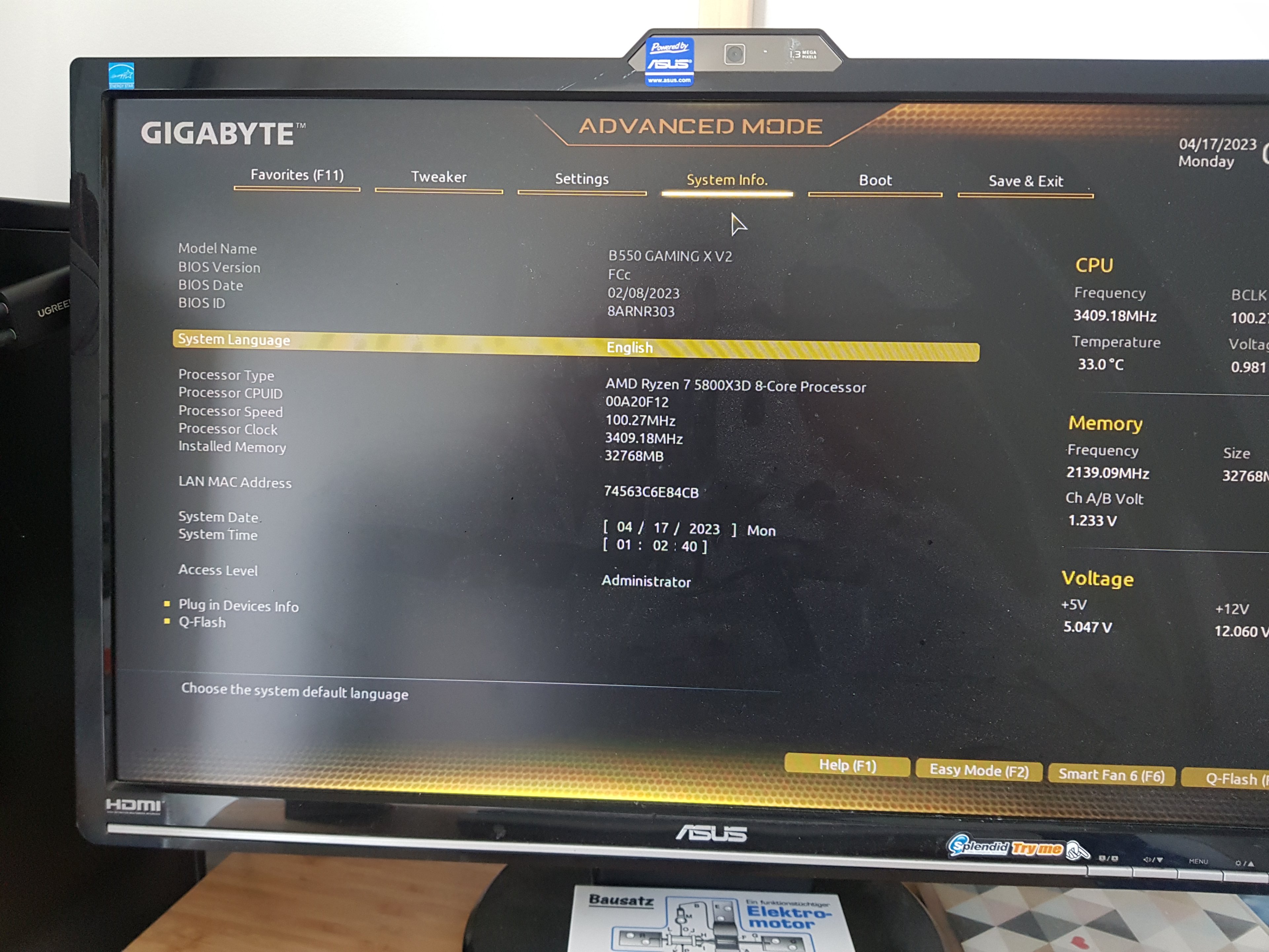

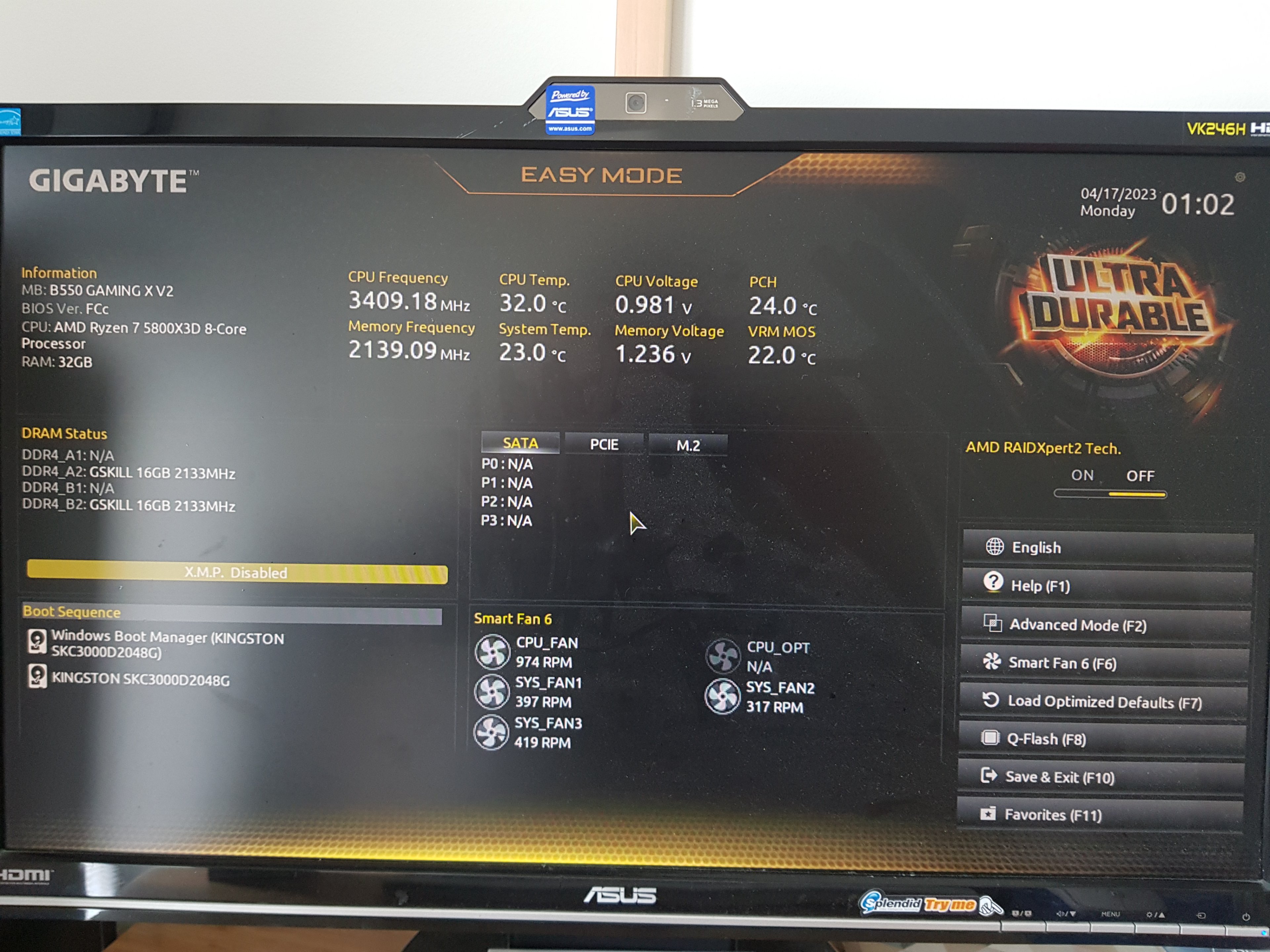

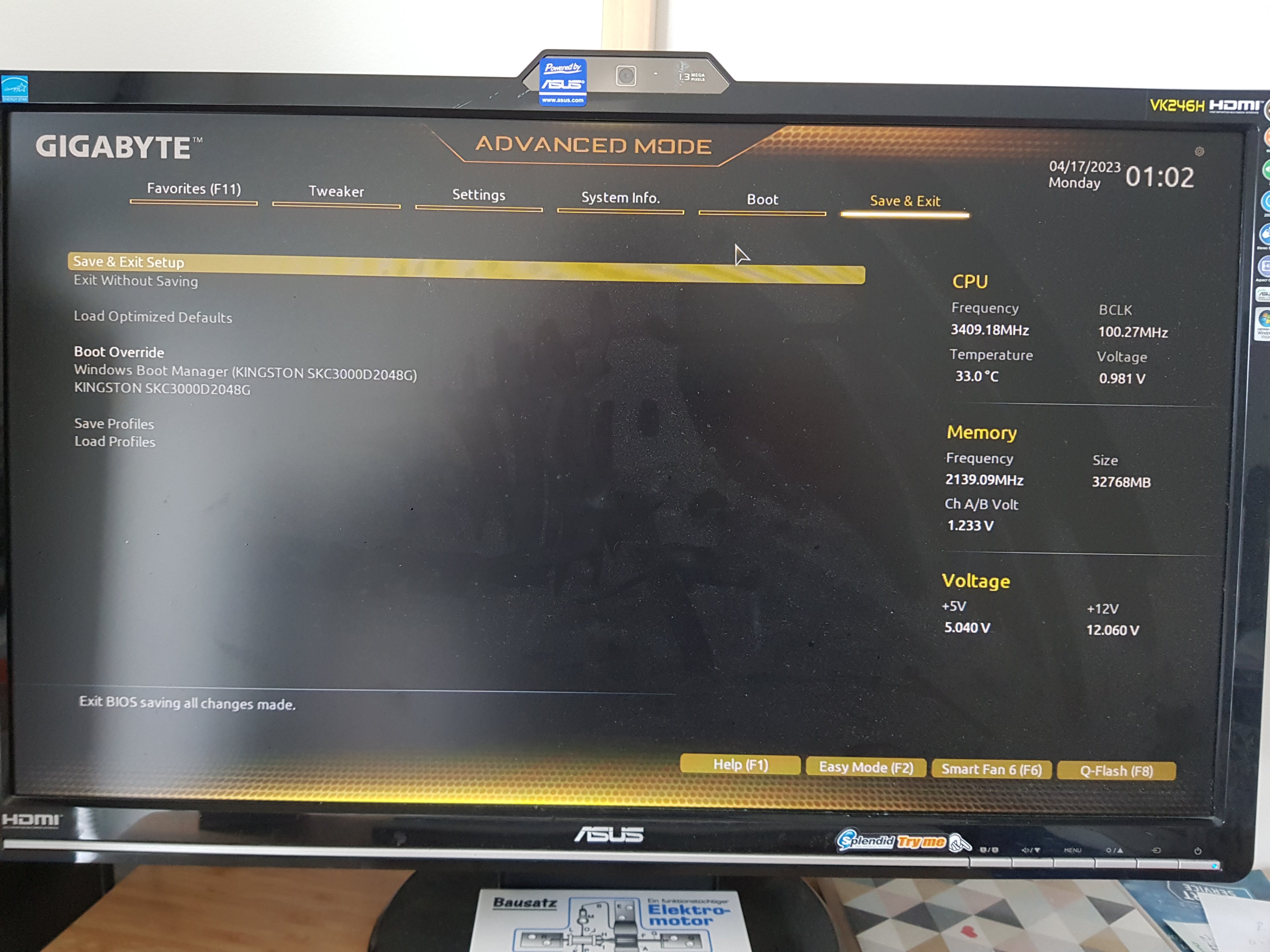

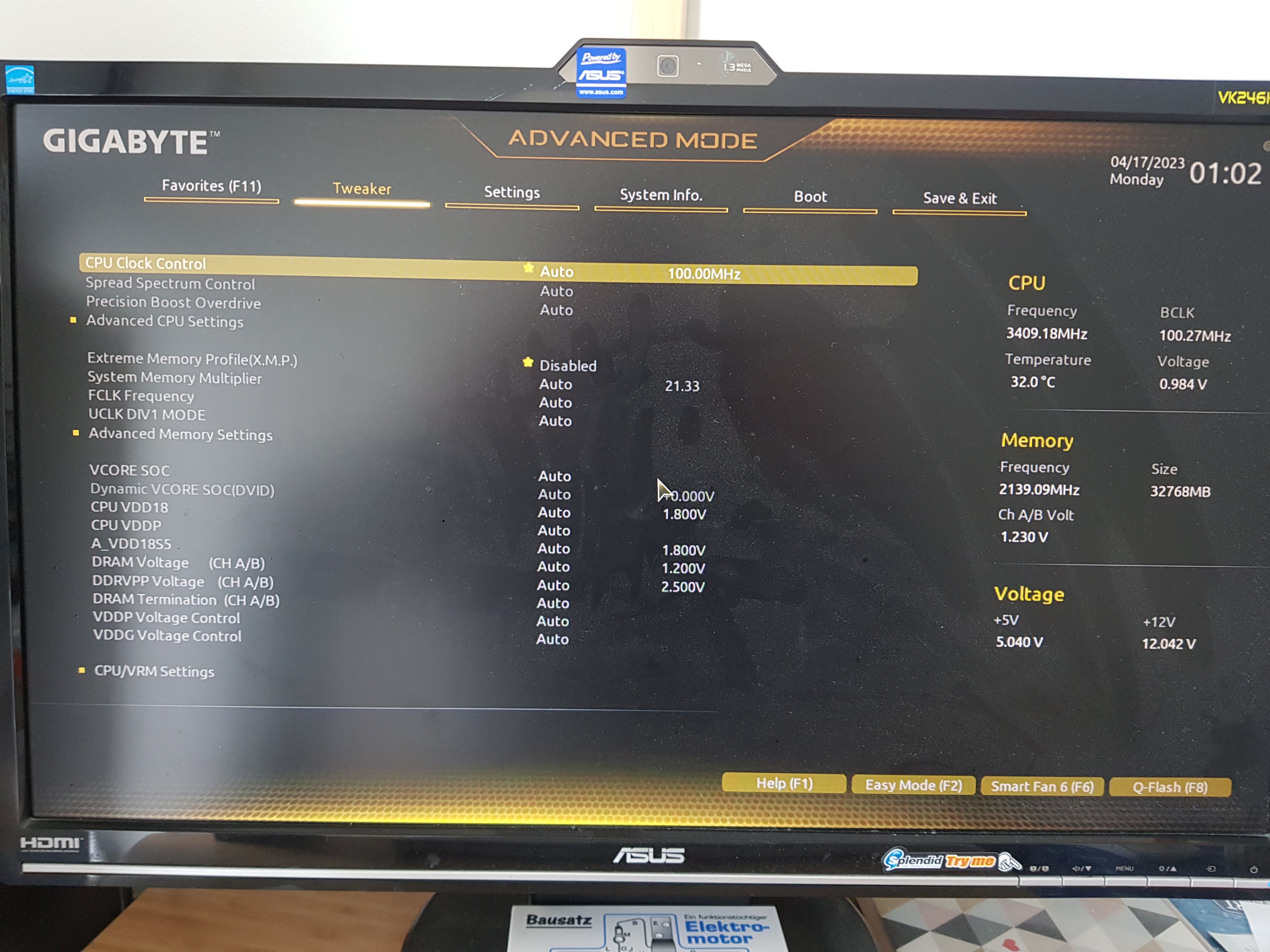

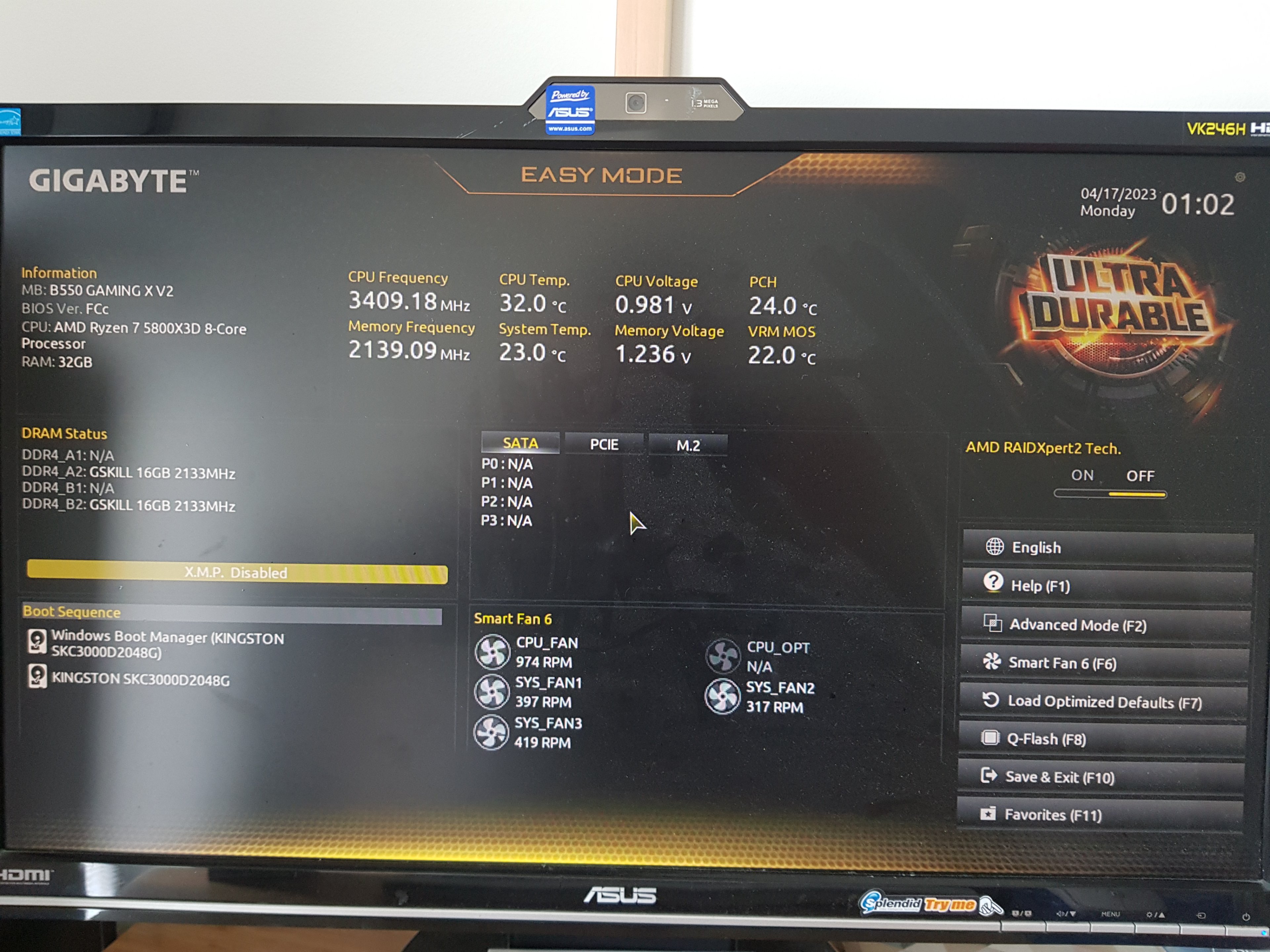

cartridge_case schrieb:

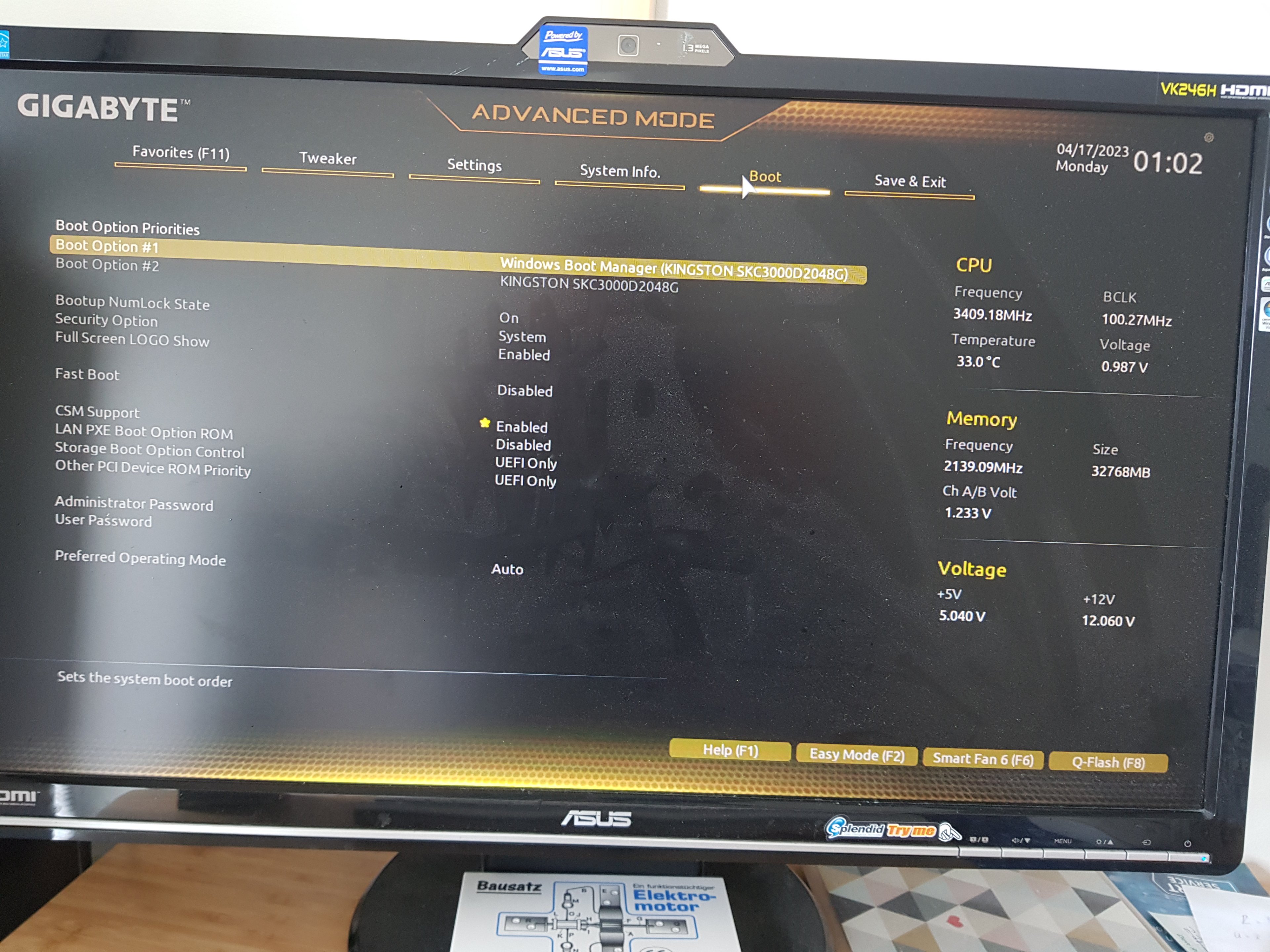

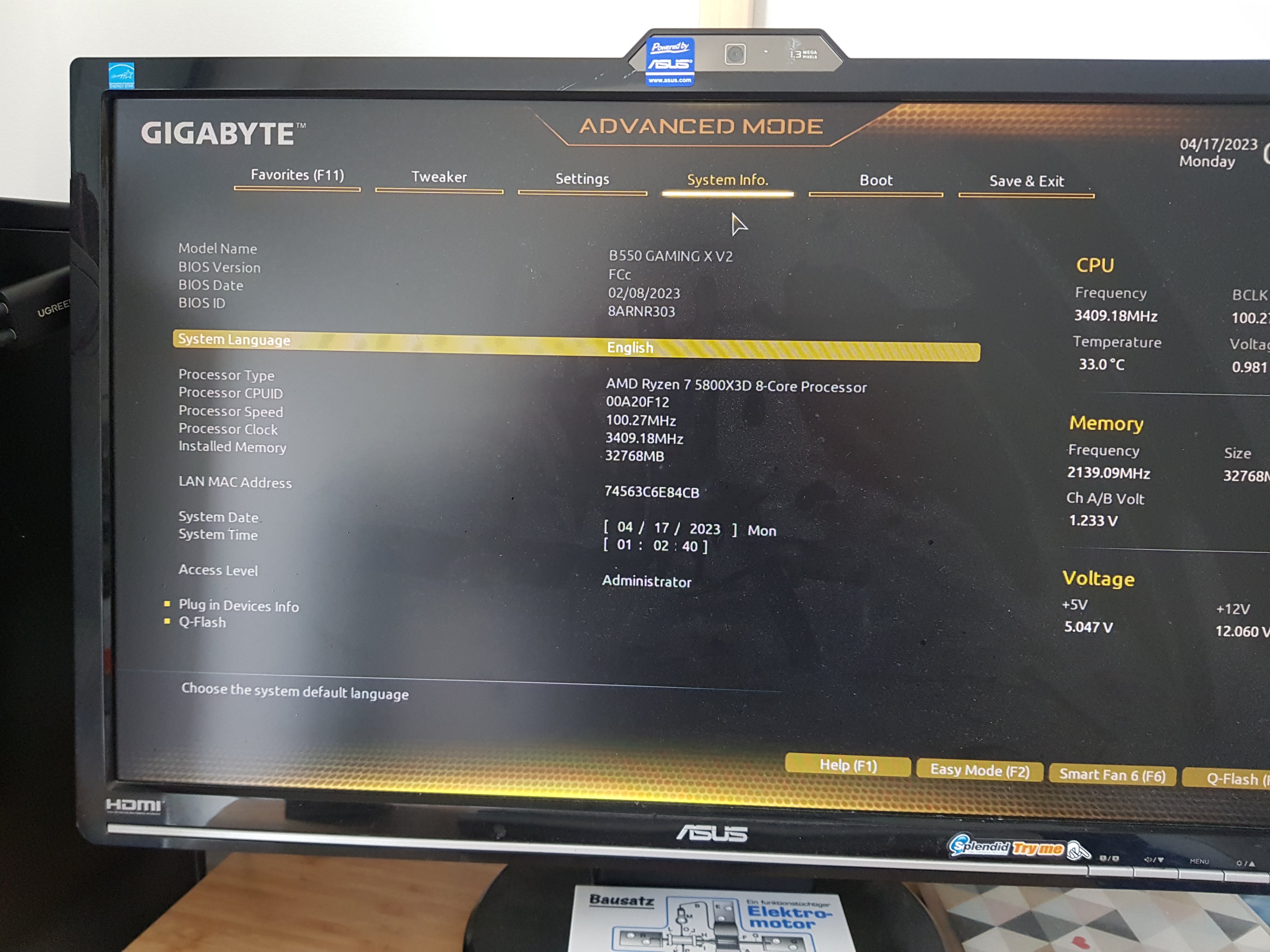

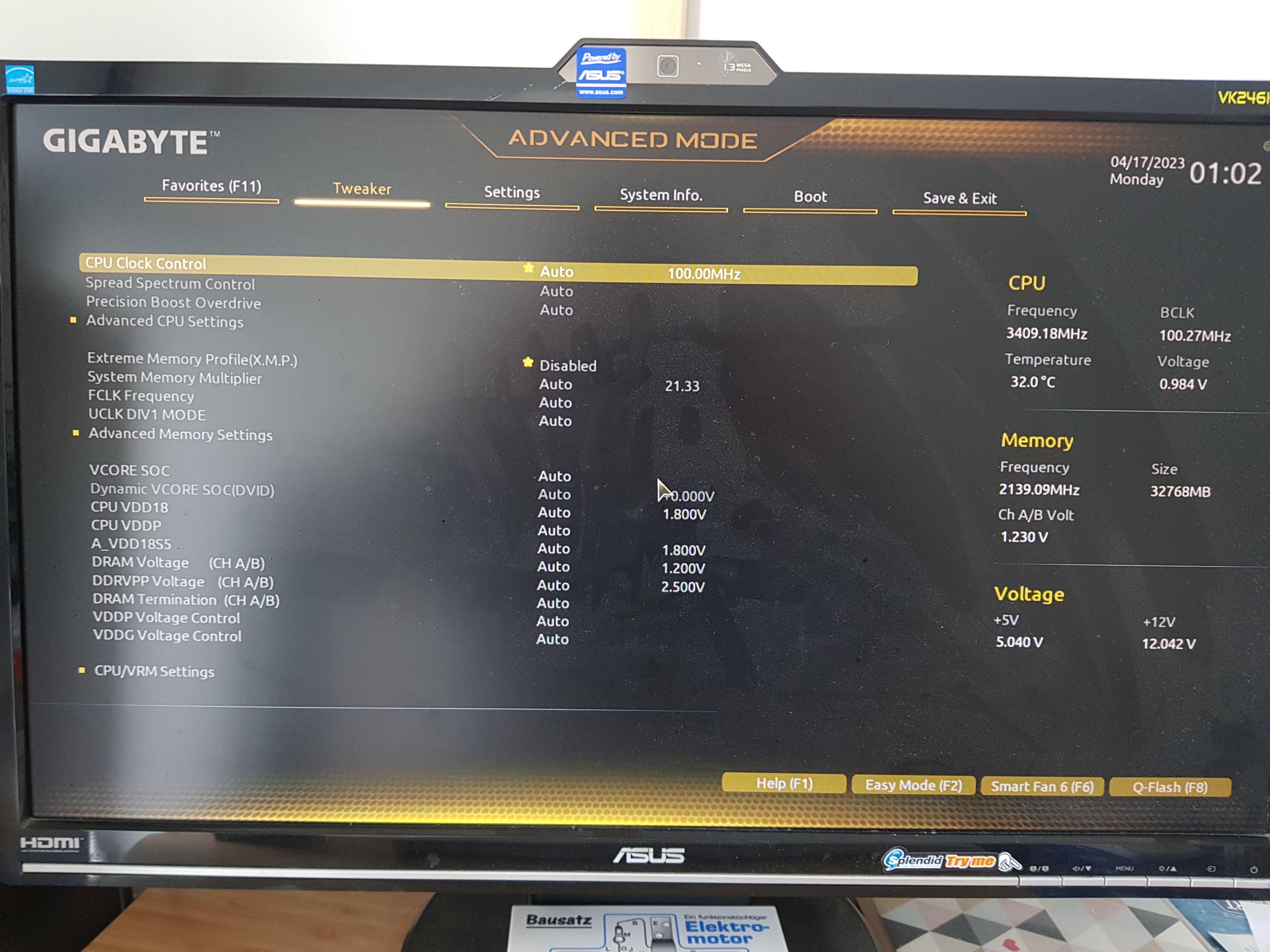

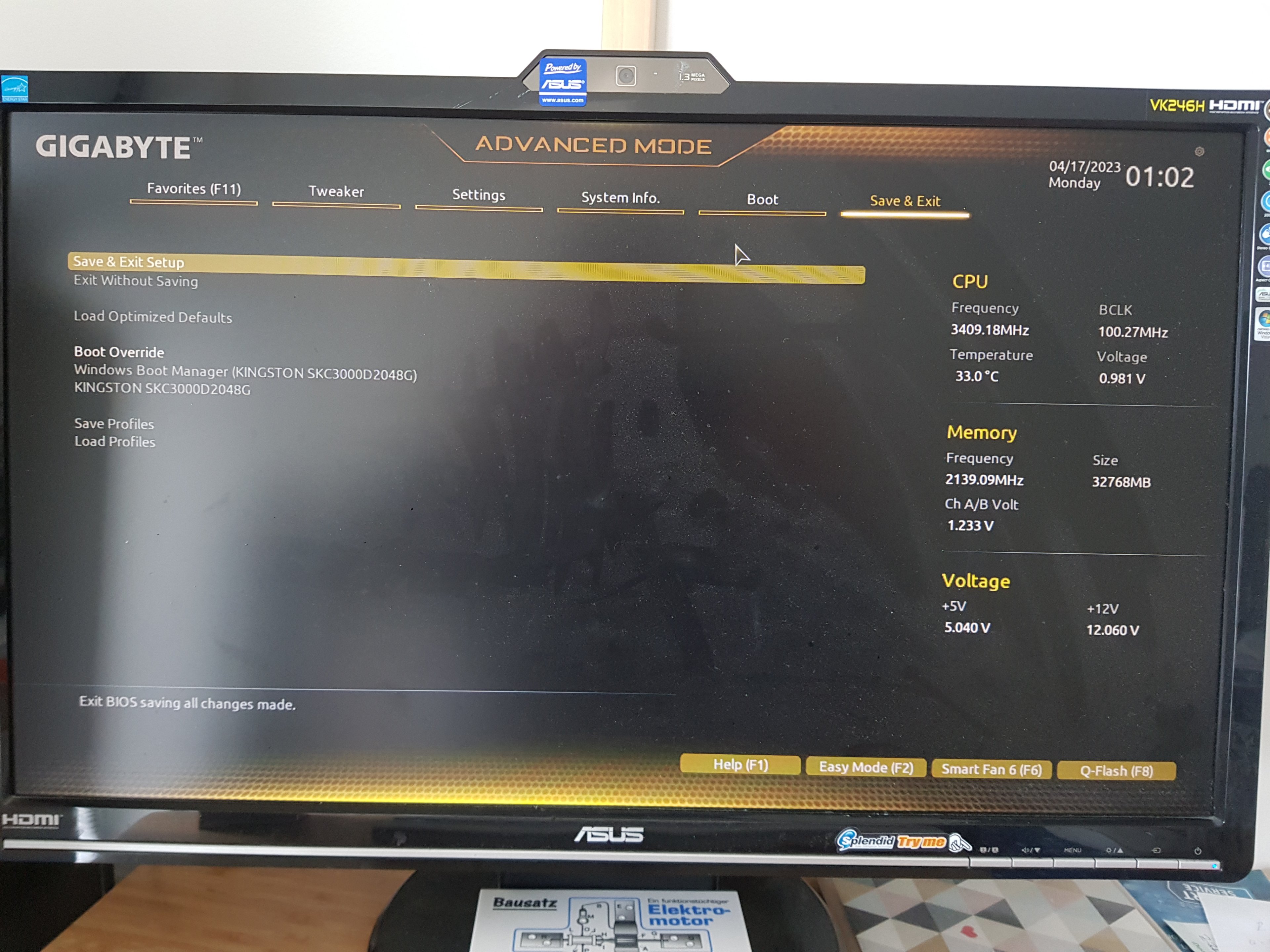

Am besten zeigst du uns mal ein paar Bilder vom BIOS/UEFI.
Alles klar. Hier sind sie. :-)
Habe jetzt nur die M.2 angeschlossen und keinen USB Stick drin.
Ich habe jetzt nochmal alle Festplatten ausgebaut und meine alte SSD (mit Windows 10) eingebaut und beim Booten komme ich bis zum Windows-Logo und dann friert der Bildschirm ein. Beim Neustart komme ich wieder in eine Bootschleife (Neustart alle 5-6 Sekunden). Das ist ja genau das selbe, wie bei der M.2 Festplatte. Folglich können diese ja nicht defekt sein.

Soweit ich dass erkenne, ist das Uefi auf "Uefi" boot gestellt. Ist ja so für win11 auch richtig. Dafür muss aber CSM deaktiviert werden. Mein vorschlag: Die neue M.2 SSD einstecken, csm deaktivieren und vom bootstick mit dem windowsbootmanager win11 neu installieren.
Hab ich versucht, aber nach wie vor erkennt er den Windows USB Stick nicht.
