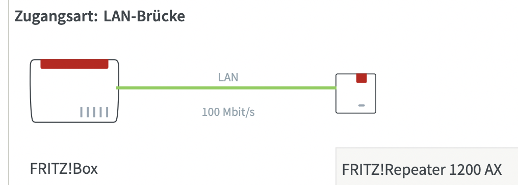

ich wohne im 2. Stockwerk und beziehe über in alle Zimmer verlegte LAN-Kabel das Signal von einer Fritz!Box 6490 Cable aus dem Keller. Nun ist die Wohnung im 2. Stock recht groß, weswegen ich mind. 2 WLAN-Signalgeber benötige.
Ich habe 2 FRITZ!Repeater 1200 AX. Den ersten habe ich per LAN-Kabel angeschlossen und als LAN-Brücke installiert. Funktioniert super.
- Frage 1: Der Repeater hat sich ganz automatisch mit der Fritz!Box im Keller verbunden. Ich verstehe aber nicht, wieso der WLAN-Name (also das Wifi, in das ich mich einwählen) nach wie vor "FRITZ!Repeater 1200 AX" ist. Hätte nicht der Netzwerkname von dem Router aus dem Keller übernommen werden müssen, also "Fritz Cable"? Ich frage, weil genau dies der Fall auf 2 anderen Stockwerken der Fall ist. Über uns ist ein Fritz Repeater 1750E als LAN-Brücke installiert und der leitet einfach das "Fritz Cable" Signal weiter. Unter uns ist es das Gleiche mit einem Fritz Router, der als LAN-Brücke installiert ist. Ich hingegen sehe nun "mein Stockwerk"-WLAN als "FRITZ!Repeater 1200 AX" und parallel dazu auch "Fritz Cable" aus denen anderen Stockwerken.
Das zweite Problem, was vielleicht damit verbunden ist, kommt jetzt. Da mein Stockwerk groß ist, habe ich einen zweiten FRITZ!Repeater 1200 AX ebenfalls als LAN-Brücke installiert. Nun haben aber beide exakt den gleichen Namen und wenn beide an sind, kann ich mich nur in den zeitlich zuerst installierten einloggen - auch wenn ich eigentlich direkt neben dem als zweites installiertem sitze, wodurch ich ein schlechtes Signal habe. Ich wollte nun bei beiden den gleichen WLAN-Schlüssel als Passwort verwenden, bezweifle aber, dass dadurch das Problem gelöst wird.

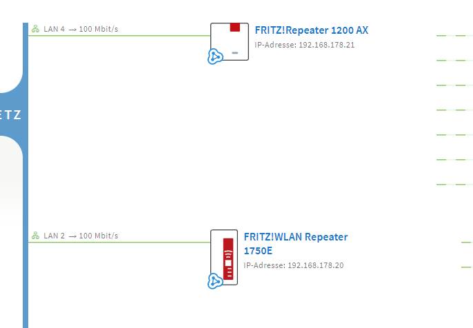

Also, ich hatte jetzt endlich zeit das Problem anzugehen. In der Theorie hatten wir es ja schon gelöst. In der Praxis trifft das leider nicht zu. Ich habe es entsprechend Anleitung umgesetzt - ohne Effekt. Mir wird nach wie vor kein Mesh angezeigt.
Wie gesagt ist der Primär-Router im Keller, Stockwerk 1 hat noch einen weiteren Router. Nachdem es mit dem im Keller nicht funktionierte, dachte ich der andere in Stockwerk 1 könnte der Mesh-Master sein und habe das gleiche Procedere mit ihm durchgeführt. Kein Effekt.

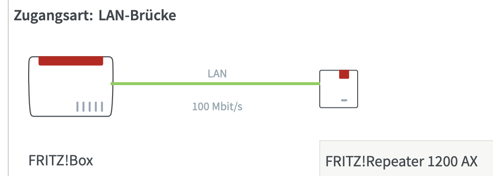

Noch ein Screenshot vom Repeater Menü

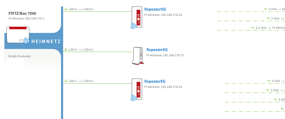

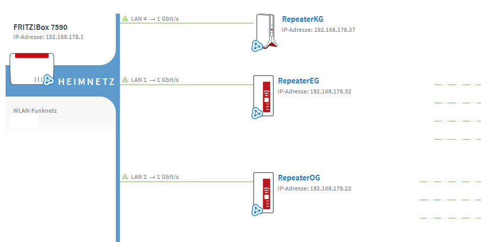

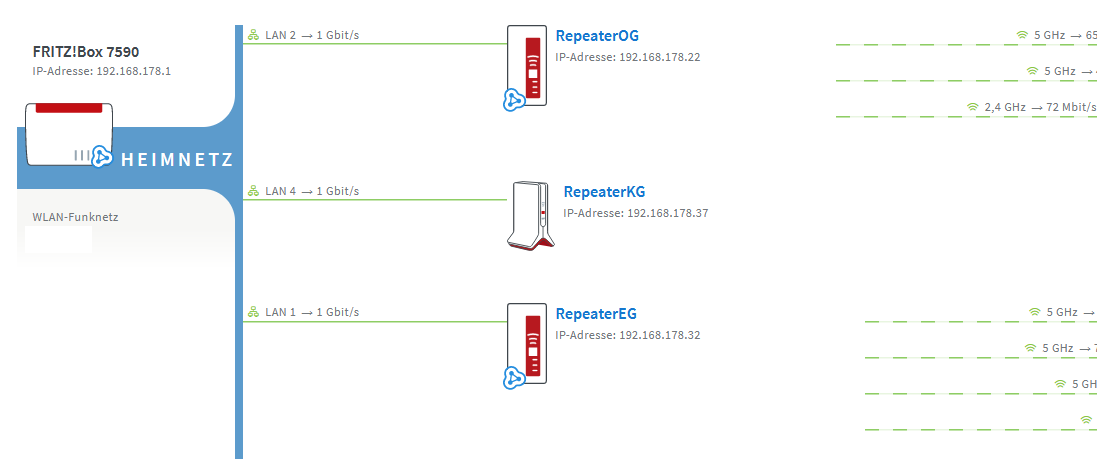

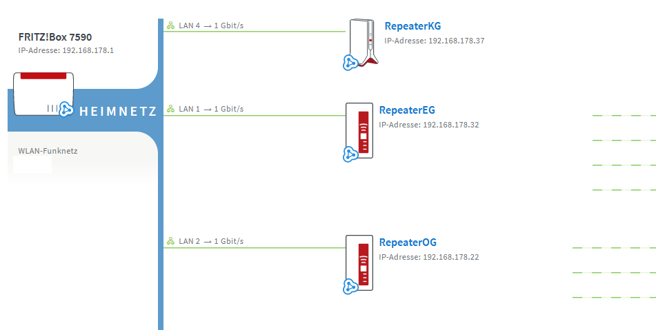

Normalerweise gehst Du so vor:
Der Repeater/Accesspoint ist nicht im Mesh. (RepeaterKG).
Am Repeater den roten Knopf drücken.
An der Fritzbox den Knopf Connect/WPS drücken.
RepeaterKG ist jetzt auch im Mesh.
Ja, so habe ich es gemacht, habe auch berücksichtigt, dass man bei der alten Fritz!Box 6 Sek drücken muss. Aber der Unterschied zwischen unseren Bilder ist ja, dass bei Dir bereits die Fritzbox Mesh anzeigt und bei mir nicht.
Ja, ich weiß. Und trotzdem geht es nicht. Der Keller Router hat Mesh aktiviert und ist auch Mesh Master, das habe ich nun überprüft.
