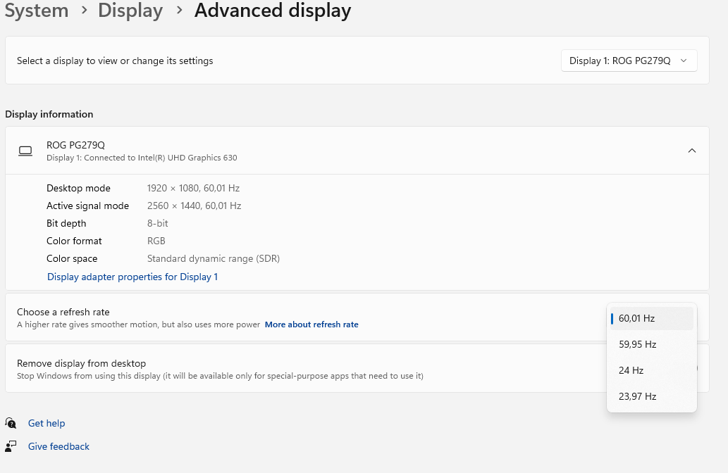

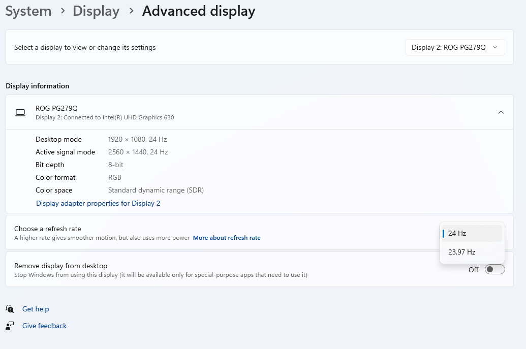

Hi zusammen,
ich versuche, meinen Arbeitslaptop mit einer Dockingstation (WD19) zu verbinden.
An dieser Docking station schließe ich (neben Maus, Tastatur etc.) 2 Monitore über ein DP 1.2 Kabel an (2x Gaming monitor PG279Q).
Jedoch bekomme ich auf einen Monitor leider nur maximal 24Hz, beim anderen jeweils dann bis zu 60hz.
Ich möchte 2x FHD + 60Hz erreichen.
Wisst ihr, woran das liegen könnte?
P.S.
  • meine monitore unterstützen WQHD und bis zu 165hz
  • anbei 2 screenshots von meinen display settings
  • unten sind noch links zu hardwareinformationen
Danke schonmal im Voraus und VG,
mantarochen5
DockingStation WD19
2 Monitore
mein Laptop: Dell Latitude 5501

Die normale WD19 kann kein TB, das bedeutet er muss es über Alternate USB-C Mode ausgeben. Prinzipiell können die DELL das, aber oft ist ein Update der Grafiktreiber nötig bei einer betagten Intel UHD. Daisy Chain sollte nicht genutzt werden sondern beide Displays via DP an das Dock.
DP 1.2-Kabel? Die Dockingstation kann nur 2x WQHD mit 60Hz, wenn durchgehend alles DP 1.4-fähig ist, weil nur mit HBR3 (DP 1.4-Feature) wird die Bandbreite erreicht. Mit DP 1.2 sind nur 2x FHD mit 60Hz möglich..

silverskiller schrieb:
das war auch mein nächster gedanke. ich würde mir mal 2x 1.4 DP Kabel holen und gucken ob es damit geht.
war nur etwas unsicher weil ja meine monitore sowieso nur 1.2 unterstützen, so wie ich es verstanden habe
Eigentlich sollte zumindest 2x FHD/60Hz gehen (auch mit DP 1.2), wir haben die Dockingstation auch und nutzen die bis 2x 24"/1920x1200/60Hz), wer mehr braucht, bekommt ein Thunderbolt-Dock. Bessere Kabel sind aber in jedem Fall eine gute Idee.
