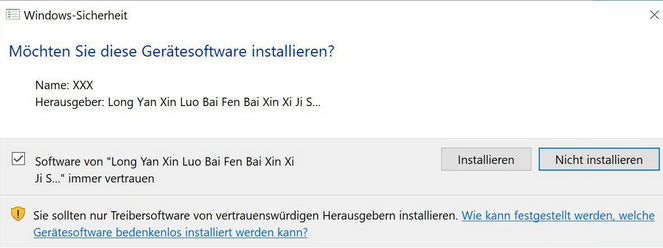

Und, du musst einen extra Treiber dafür installieren, aus einer recht unbekannten Quelle:
Das ist zwar von dem Adapter hier: https://www.amazon.de/GANA-Adapter-...8923e&pd_rd_wg=QVKe9&pd_rd_i=B07TM9HLVL&psc=1 aber die komme alle aus dem gleichen chinesischem Kinderwerk...
