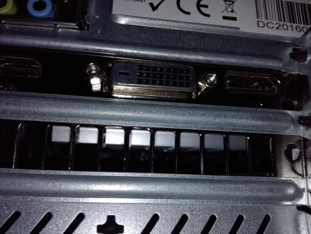

Dies sind die Anschlüsse die zur Verfügung stehen. links eine HDMI anschluss, in der mitte eine DVI anschluss und rechts ein DP anschluss.

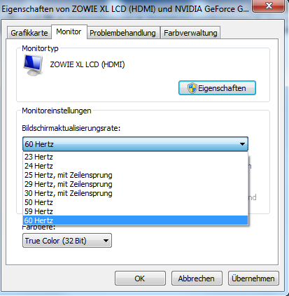

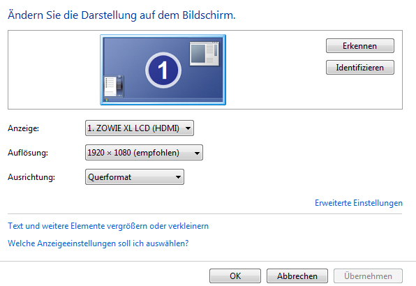

Nun brauche ich eure Hilfe^^ ich bekomme es einfach nicht hin, meine beiden Bildschirme funktionstüchtig anzuschließen. Funktionieren tut immer nur einer von beiden. der andere wird gar nicht erst erkannt:

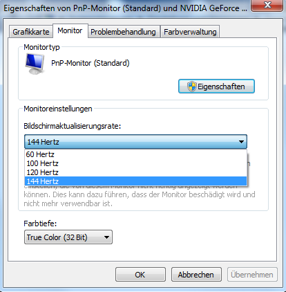

Außerdem ist es mir bei dem 144HZ Monitor nicht möglich 144HZ einzustellen, wenn ich ihn über HDMI verbinde, bei DVI habe ich da keine Probleme.
Wenn ich den 144Hz monitor über DVI anschließe und meinen anderen monitor über hdmi, bekomme ich nur ein bild auf dem über hdmi angeschlossenen 60hz monitor. würde mir ein DVI-Splitter o.Ä. in irgendeiner Form weiterhelfen können?

HDMI und DVI Port sind bei den Karten oft nur ein Port mit 2 Ausgängen wobei einer abgeschaltet wird wenn der andere benutzt wird.
Du kannst es nur umgehen indem du einen Adapter von DP zu DVI nutzen tust.
Hallo und danke für deine Antwort.
Also sollte ich mir einen DP-DVI Adapter zulegen und dann den 144hz monitor, so wie ich es gerade tue über den DVI Port und meinen 2. Monitor dann über DP-->DVI anschließen?
