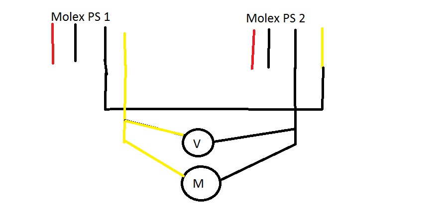

Hallo zusammen.
Ich habe aus meiner Restekiste 2 alte 230 W Netzteile ausgegraben und wollte diese nun in Reihe schalten um 24 V zu bekommen.
Im Anhang hab ich ne Skizze.
Die Netzteile sind nicht in einem Rechner eingebaut.
Bei beiden Netzteilen sind die Power ader (grün) am Atx Stecker mit Masse (schwarz) verbunden damit die Mühlen anlaufen.
Beide Netzteile Funktionieren im Einzelbetrieb einwandfrei.
Wenn ich beide Netzteile betreibe messe ich lediglich 10 V
Was mache ich falsch?
anmerk. Was immer bei diesem Experimenten in Rauch aufgeht ist meine Sache, ich will nur die 24 V bekommen.
Ich bedanke mich schonmal Für eure Hilfe.

man kann pc netzteile nicht wie batterien behandeln, so einfach funktionert das nicht :freaky:
Also, erstens laufen PC-Netzteile nicht ohne Last an (eine einfache alte HDD tuts schon) und zweites ist bei vielen PE (also die Erde) mit GND (Schwarze Leitung bei den PC-Anschlüssen) verbunden.
So viel ich weiß ist die Erdung des Gehäuses sogar gesetzlich vorgeschrieben.
Du wirst die masse des ersten Netzteils mit den 12V des zweiten verbinden? oO
Hoffe du hast ein paar Sicherungen in deinem Haus...

MrMcMathew schrieb:
- Was hat das ganze jetzt mit dem PE zu tun?
Du versuchst ja durch das Verbinden der 12V-Leitung des ersten Netzteils und der Masse des zweiten Netzteils die Masse des zweiten Netzteils auf 12V anzuheben. Dies funktioniert jedoch nur bei nicht geerdeten Netzteilen - PC-Netzteile sind so viel ich weiß gesetzlich dazu verpflichtet, geerdet zu sein.
Die Lüfter würde wohl reichen.
Funktioniern tuts erst, wenn du 24V bekommst ;)
Die Teile kannst du nicht wie Batterien behandeln, da diese nicht 100% vom Stromnetz isoliert sind. Zwei Transformatoren, welche 100% isoliert sind, kann man in Serie schalten um die Ausgangsspannungen zu addieren. PC-Netzteile sind aber nicht ganz isoliert.
Oft ist bei Schaltnetzteilen (PC-NT) GND mit PE verbunden. Und daher würdest du die 12V Leitung von NT1 über die GND-PE und PE-GND Verbindungen der Netzteile kurzschließen.
Ich würde dir zu einem günstigen Labornetzteil oder einfach 2 Autobatterien (2x12V), oder einem 24V Netzteil raten.
EDIT: @Simpson474: bei PC-NTs ist das Gehäuse verpflichtend geerdet. Die Masse-PE Verbindung im NT kann auch ein wenig mehr Widerstand haben, denn sie dient in erster Linie zum Potentialausgleich. Aber es ist anzunehmen, dass PE und GND im NT miteinander verbunden sind.
EDIT2: Ich vergaß, das Problem lässt sich natürlich beseitigen, wenn du die PE-GND Verbindung auftrennen würdest, aber das funktioniert nur bei wenigen Typen von Netzteilen. Und falls du das machst, läufst du in Gefahr, mit einer Spannungsspitze das ganze NT einfach zu vernichten und deine Sicherung mit dazu. Von mir bekommst du keine Schaltung dazu, denn um das zu realisieren sollte man sich mit SMPS-Topologien ein wenig beschäftigt haben und wissen, wie man mit 230V umgeht. (Trenntrafos sind bei mir Standard wenn ich mit 230V arbeite)

Wenn du den Minuspol eines Netzteils mit dem Pluspol des anderen verbindest, was eine Reihenschaltung ist, wird eines von beiden Netzteilen kurzgeschlossen. Das liegt daran, wie schon erwähnt, dass die Minuspole von allen Schaltnetzteilen in PCs mit dem gehäuse verbunden sind, also geerdet sind. Verbindest du nun einen Minuspol eines NTs mit dem Pluspol des zweiten NTs hast du praktisch einen Kurzschluss, da die beiden Minuspole über Erde miteinander verbunden sind.
Wenn du den weg tust, dann hast du möglicherweise bis zu 600V auf deinem PC-Netzteilgehäuse. Und das hat durch die Bauform des Netzteils noch einiges an Energie gespeichert, somit bekommst anständig einen gewischt (Lebensgefahr!)
Lies auch noch meinen Post von 20:50 und da das EDIT2 ;)

Die 10V werden von dem Netzteil kommen, welches nicht direkt vom Kurzrschluss betroffen ist. Lässt sich aber nicht ohne messen direkt sagen.
