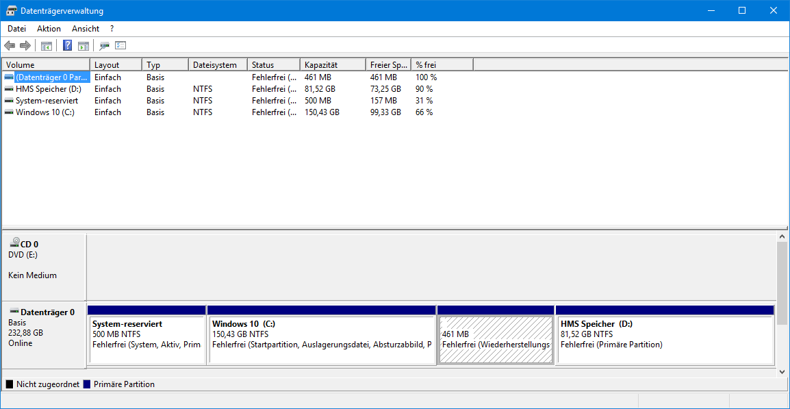

Ich habe bei 1607 clean installiert (MBR Modus) da gibt es gar keine 450Mb Wiederherstellungspartition, siehe Screen 1 und dann mit dem Media Tool "Jetzt aktualisieren" das Upgrade auf 1703 gemacht,
Seit dem habe ich auch eine Wiederherstellungspartition, siehe Screen 2
Da es bei einer clean Installation im Uefi Modus eh eine 450Mb Partition am Anfang der Platte gibt, (dann die 100Mb Uefi) kann es also durchaus sein, dass nach einem Upgrade eine 2. 450 MB Partition erstellt wird.

das sind keine 2 Wiederherstellungs-Partitionen.
Es handelt sich bei der 1. Partition um die 'System-reserviert' Partition.
Diese ist am Anfang der Festplatte und beinhaltet lediglich den Windows-Bootloader.
Diese auf keinen Fall löschen!
Bei der 2. Partition welche als 'Wiederherstellung' gekennzeichnet ist, handelt es
sich in der Tat auch um eine solche.
Dort ist das WindowsRE (Recovery Environment) installiert, welches die Starthilfe und
Reparatur-Optionen bereitstellt.
Diese kann man ebenfalls nicht so einfach löschen.
mfg
Der Screen ist von im MBR Modus. Erklärung habe ich ja auch dabei geschrieben.
Da hat man nun mal normal gar keine Wiederherstellungs-Partition und von löschen war ja eh keine Rede.
Ich lösche die 450 MB Partition die vorher nicht da war ja auch nicht.
Im MBR Modus beinhaltet die 500MB Partition den Bootloader und die Wiederherstellungsoptionen.
Denn auch wenn man clean installiert hat und nur die 500MB Partition hat, funktioniert die Wiederherstellung.
Nach einen Upgrade kann noch eine 450MB dazukommen, warum auch immer.
Beim TE ist die Partition sogar größer, 874 MB. Also auch das ist möglich und kann vorkommen.
