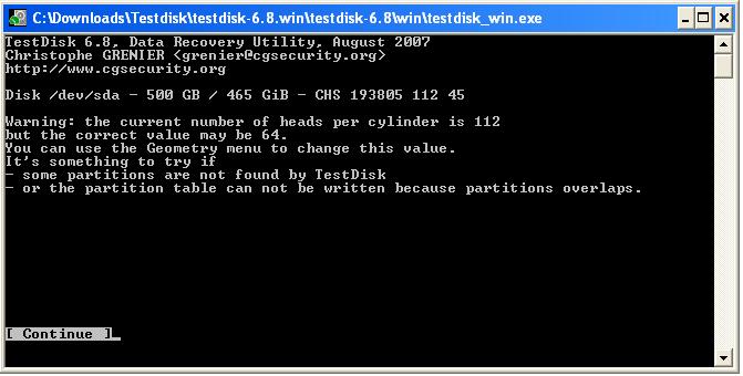

Hallo!
Also das Problom bei mir ist dieses dass meine Partition D: nach dem neuaufsetzen von XP
verschunden ist. Das ganze verlief so:
Also ich wollt mein System neu aufsetzen und da hab ich mir gedacht probier ich mal Vista.
Hat alles funktioniert und ich konnte auch noch auf D: zugreifen. Vista hat mir jedoch nicht
gefallen und ich wollte wieder XP drauf ziehen. Und ab da beginnen die Probleme.
Wie gewohnt habe ich die XP CD eingelegt und neu gestartet. Schon ab dem Punkt wo ich
aussuchen muss auf welche Partition ich XP installieren will is D: schon nicht mehr zu
sehen. Wie gewohnt C: formatiert und XP installiert. Ab dem ersten planmäßigen Neustart bei
der installation fing die Installation wieder von vorn an... Windows hat mich nicht gefragt
ob ich von CD starten will sondern es einfach gemacht. Bootpriorität und CD rausnehmen
brachte keine abhilfe sondern nur Fehler. Nach mehrmaligen neustarten und Neuanfängen hab
ich Partition C: gelöscht und wieder neu erstellt. Schwupps ließ sich XP installieren. (Nach
fast 5 Stunden das erste Erfolgserlebnis)
Jedoch ist meine Partition D: immernoch nicht zu sehen. Diese lässt sich nun mit Partition
Magic und der Acronis Disk Director Suite als unzugeordnet erkennen. Mit Ontrack Easy
Recovery Professional kann ich zwar die Daten sehen und wiederherstellen, jedoch sind diese
Extrem ungeordet....Bei 250GB kein Spaß. Das Problem ist dass ich keinen Platz habe so viele Daten "zwischen" zu speichern.
Ich hab schonmal Testdisk 6.8 durchlaufen lassen Jedoch kam dann der Fehler: (siehe Bild)
Nun bin ich mir unsicher ob ich da nun was ändern soll oder nicht....bzw. ich hab kein plan
mehr was ich machen soll. Ich hab jetz Win XP SP2 Professional.
Schonmal jetz vielen Dank
Mfg Fant

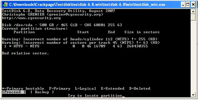

Bei dir stimmt wohl die Festplattengeometrie in der Partitionstabelle nicht.
Versuche es aber zuerst mal mit dem häufigsten Standard vonn 255 Heads und 63 Sektoren zuerst, ob die Partitionen dann für eine direkte Wiederherstellung gefunden werden.
Sieht so aus das deine Festplattengeometrie nicht stimmt!
Korrigiere es mal und schaue ob die Partitionen dann gefunden werden.
Starte Testdisk, bestätige bei Log-Datei erstellen mit Enter, wähle deine Festplatte und bestätige mit Enter.
Bestätige auch bei Partition Table Typ Intel mit Enter.
Gehe jetzt auf das Menü Geometry.
Gehe dort auf Heads.
Gib dort 255 ein und bestätige mit Enter.
Gehe dann auf Sectors, gebe dort 63 ein und bestätige mit Enter.
Lasse SectorSize und den Rest in Ruhe.
Bestätige dann mit OK zum verlassen von Geometry.
Du darfst dann Testdisk nicht beenden da du dann die Einstellungen verlierst.
Gehe dann mit dem Pfeil auf Analyse bestätige mit Enter und setze mir einen Screenshot.
Bestätige bei Proceed und setze mir auch einen Screenshot.
Du kannst da auch mal die Partitionen wenn die gefunden werden markieren, die Taste p drücken und schauen ob du deine Daten siehst.
Zurück kommst du mit q drücken.
Wenn keine Partition gefunden wurde;
Bestätige weiter bis du zum Menü kommst wo unten steht [Quit] [Search] [Write] und gehe mit dem Pfeil auf [Search] (tiefere Suche) und lasse es laufen.
Setze mir einen Screenshot
Viele Grüße
Fiona

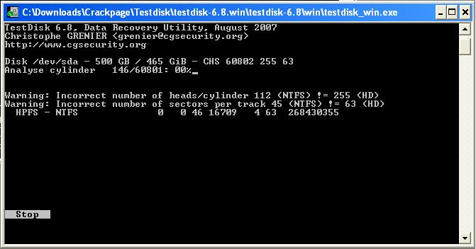

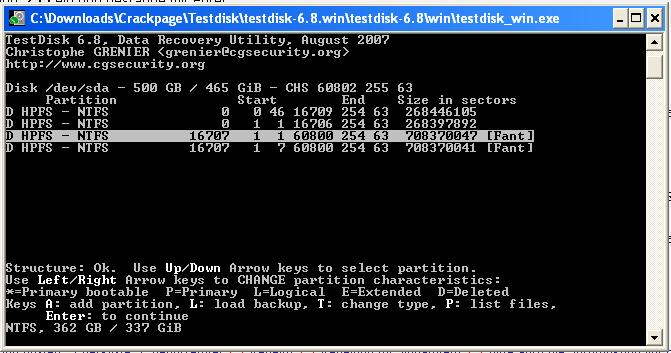

Hallo.
Erstmal vielen Dank dass du dir die Mühe machst dier den Lauten zu helfen. Echt SUPER.
Also Heads und Sectors hab ich geändert.
Hier mal die ersten beiden Screenshots:
Der erste nachdem ich Analyse gedrückt habe
und der zweite nachdem ich Proceed gedrückt hab (wusste nicht ob ich vorher noch durchlaufen lassen soll) Komisch ist jedoch das die Analyse bei 27% beginnt ich nicht bei 0% oder so.
Ich meld mich später nochmal da es ziemlich lange dauert bis die Analyse fertig ist.
Mfg Fant

Hierbei handelt es sich um eine schnellere Suche.
In der Partitionstabelle ist eine Partition um die 137 GB.
Daher scannt Testdisk ab 27%.
Hattest du ein Problem mit der Erkennung von Festplatten größer als 137 GB?
Lasse mal die Suche fertig laufen und führe dann noch die tiefere Suche Serach! oder je nach Version Deeper Search aus.
Viele Grüße
Fiona

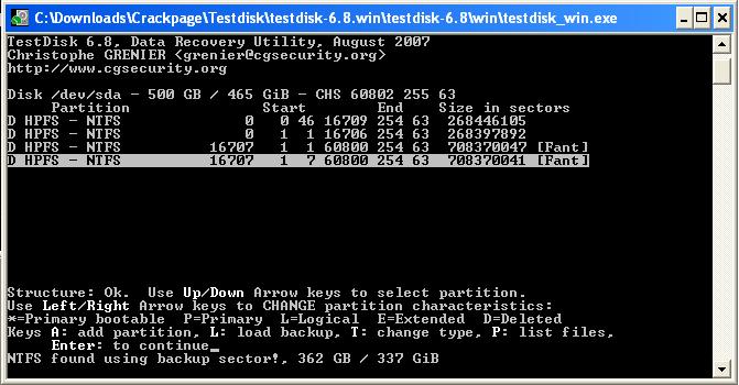

Also die gesuchte Partition wurde noch nicht gefunden.
Probleme mit Festplatten größer als 137Gb hatte ich noch nie.
Hier noch zwei weitere Screens.
Der erste nach der Analyse und der zweite bei der tieferen Suche.
Gruß Fant

So die ersten erfolge sind zu verzeichnen :o
Die Partition kann ich sehen!!
Die Daten kann ich auch sehen!
Das Problem ist dass Partition D: (die gesuchte) nun 2mal da steht.
Auf die erste kann ich zugreifen (Bild 1) und auf die 2. nicht (Das steht ganz unten: NTFS found using Backup Sector!, 362GB/ 337GiB)
Hab nun keine ahnung was ich machen soll.
Mfg fant

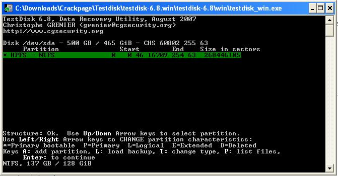

Teile mir mal mit, auf welcher dieser Partitionen du deine Daten siehst.
Ist es die erste, dritte oder fünfte?
Vielleicht die auf diesem Screen markierte?
https://www.computerbase.de/forum/attachments/testdisk-partition-gefunden-1-jpg.79726/
Dort würde die Geometrie stimmen.
War es nur eine Partition?
Wenn du nur eine Partition wiederherstellst, hast du vorn freien Speicherbereich.
Oder waren es doch zwei Partitionen?
Die zweite Partition von oben würde nähmlich auch passen.
Teile es mal mit.
Viele Grüße
Fiona
Also bei der auf dem Screen makierten Partition kann ich zugreifen. Daten usw. stimmen dort.
Komisch ist jedoch dass die Partition drunter (fast) genauso aussieht. Daruf kann ich jedoch nicht zugreifen.
Kurz: Die auf dem Screen makierte ist die, die ich such und auf die ich mit Testdisk zugreifen kann. Und ich suche nur diese, d.h. Ich hatte C: und D: und D: war/ist weg
Fant

So. Hab mir ne neue Festplatte 500gb geholt.
Hab mir jetz überlegt wenn ich die Daten kopieren kann, könnte ich dann auch meine gesuchten Daten direkt auf die neue Festplatte kopieren?
Wenn nicht wie soll ich dann die neu hdd partitionieren. auf c: ist so ziemlich nichts und auf der gesuchten d: waren ca. 300GB.
Fant
