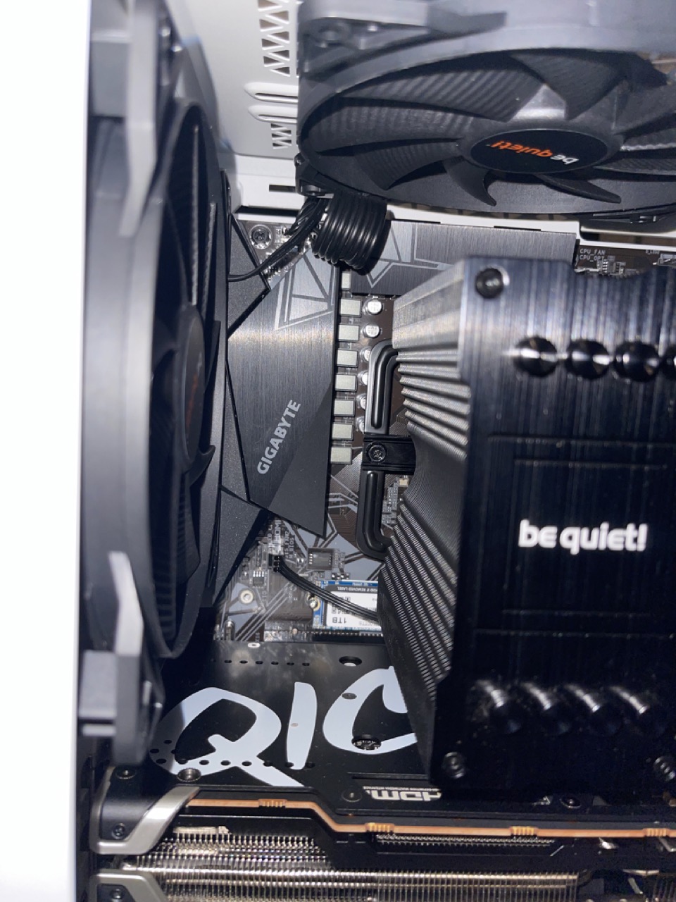

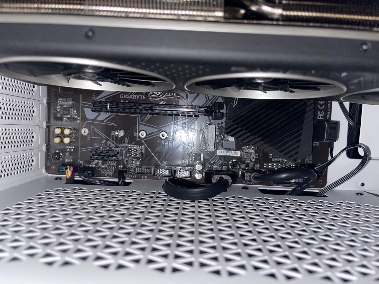

Tipp: Umfangreiche Fotos liefern vom Einbau ... Verkabelung, RAM, Stromkabel, usw ... VOLLSTÄNDIG am besten und in guter Qualität mit guter Beleuchtung. Bislang haben damit die Helfer so ziemlich die meisten Probleme gefunden, oft waren Kabel an CPU/GRAKA nicht richtig drin. Und oft war dann doch was zu sehen, was 120% safe sein müsste ;-)

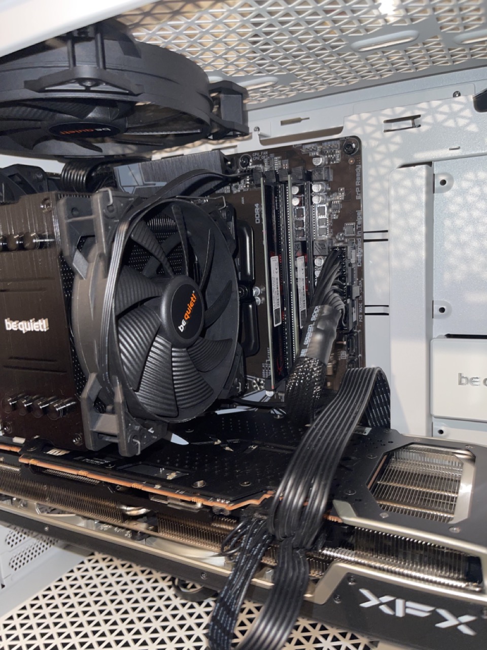

Tipp: Umfangreiche Fotos liefern vom Einbau ... Verkabelung, RAM, Stromkabel, usw ... VOLLSTÄNDIG am besten ;-)
Gerne, irgendwas spezifisches oder reichen Bilder von den Mainboards?

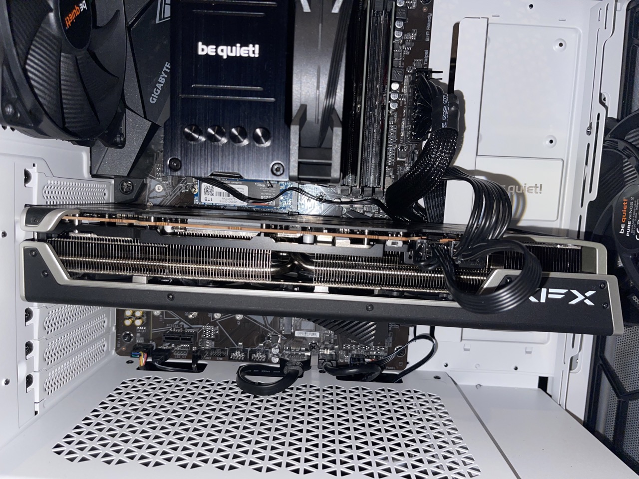

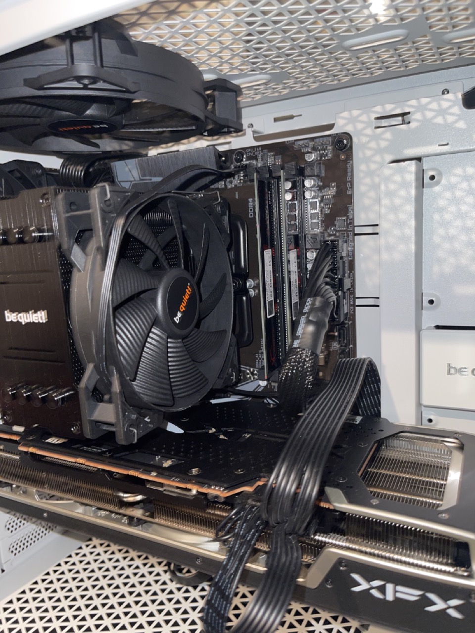

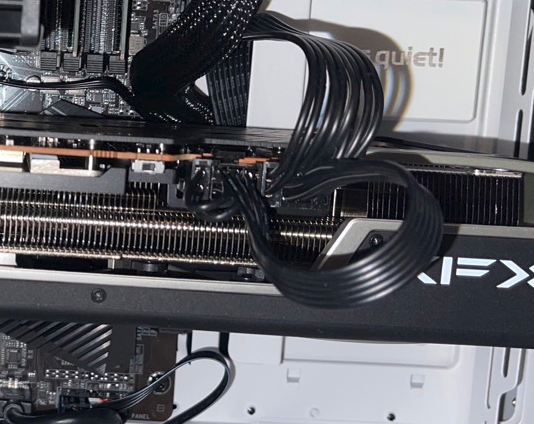

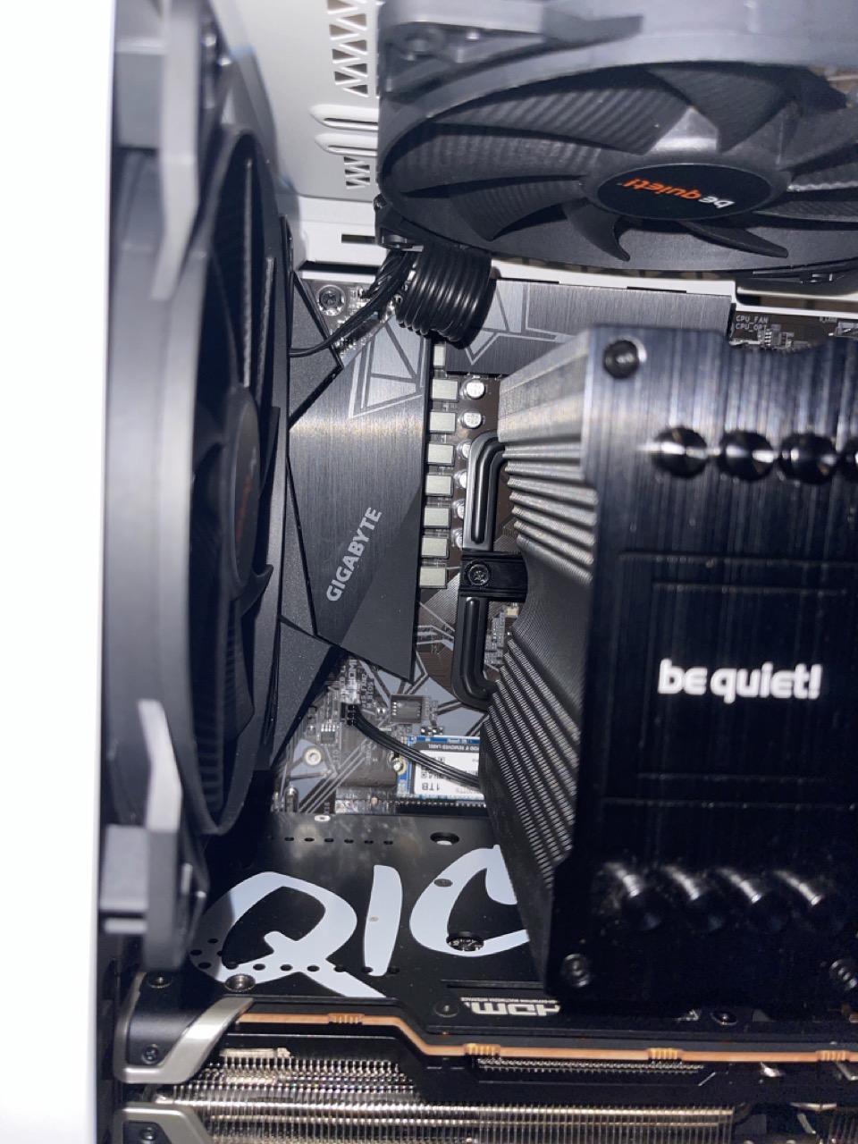

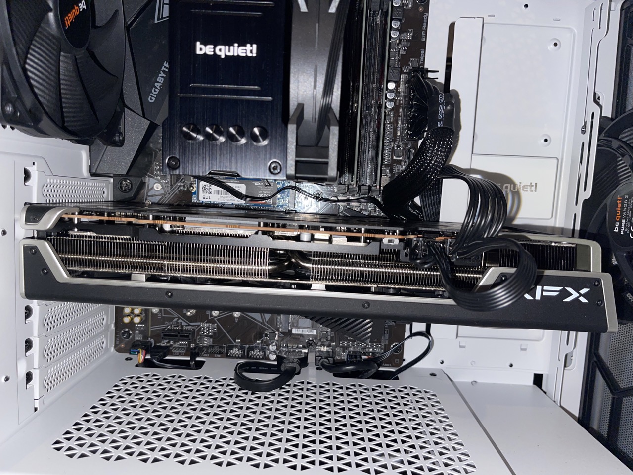

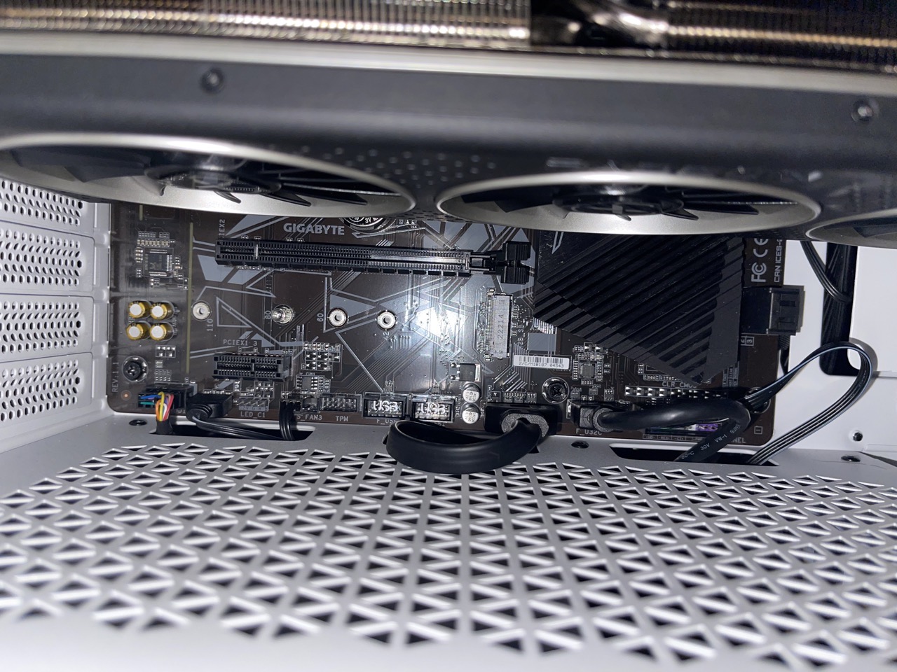

PC 1
RAM in den richtigen Slots? Würde mal nur jeweils 1 Riegel verwenden zum testen.
Kommst du ins BIOS?

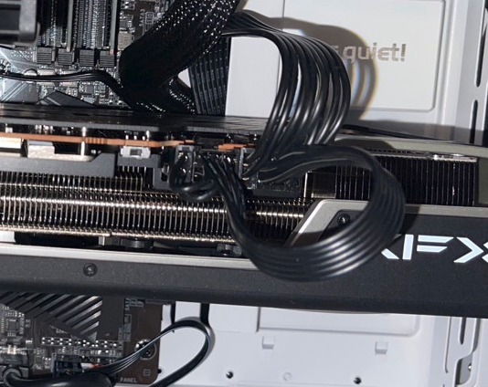

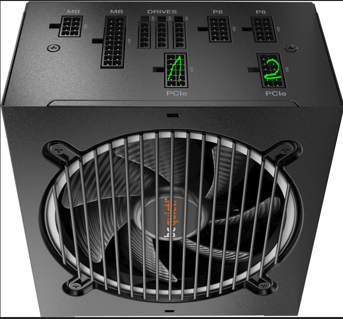

Sieht nach "Y" Kabel aus für die Stromversorgung (Bild) der RX 6800/RX 6700.
Hier jeweils zwei separate Kabel nehmen und die auch an den empfohlenen PCIe
Anschlüssen an den "Be Quiet Pure Power FM" Netzteilen anschließen,
siehe Handbuch.
Hier jeweils zwei separate Kabel nehmen ...
Das auf jeden Fall auch - sollte aber beim BIOS erstmal noch keine Probleme verursachen.
Zudem ist es sicher kein Fehler, wenn bei der Grafikkarte das zweite Kabel anstatt 1 Kabel mit 2 Steckern genutzt wird.

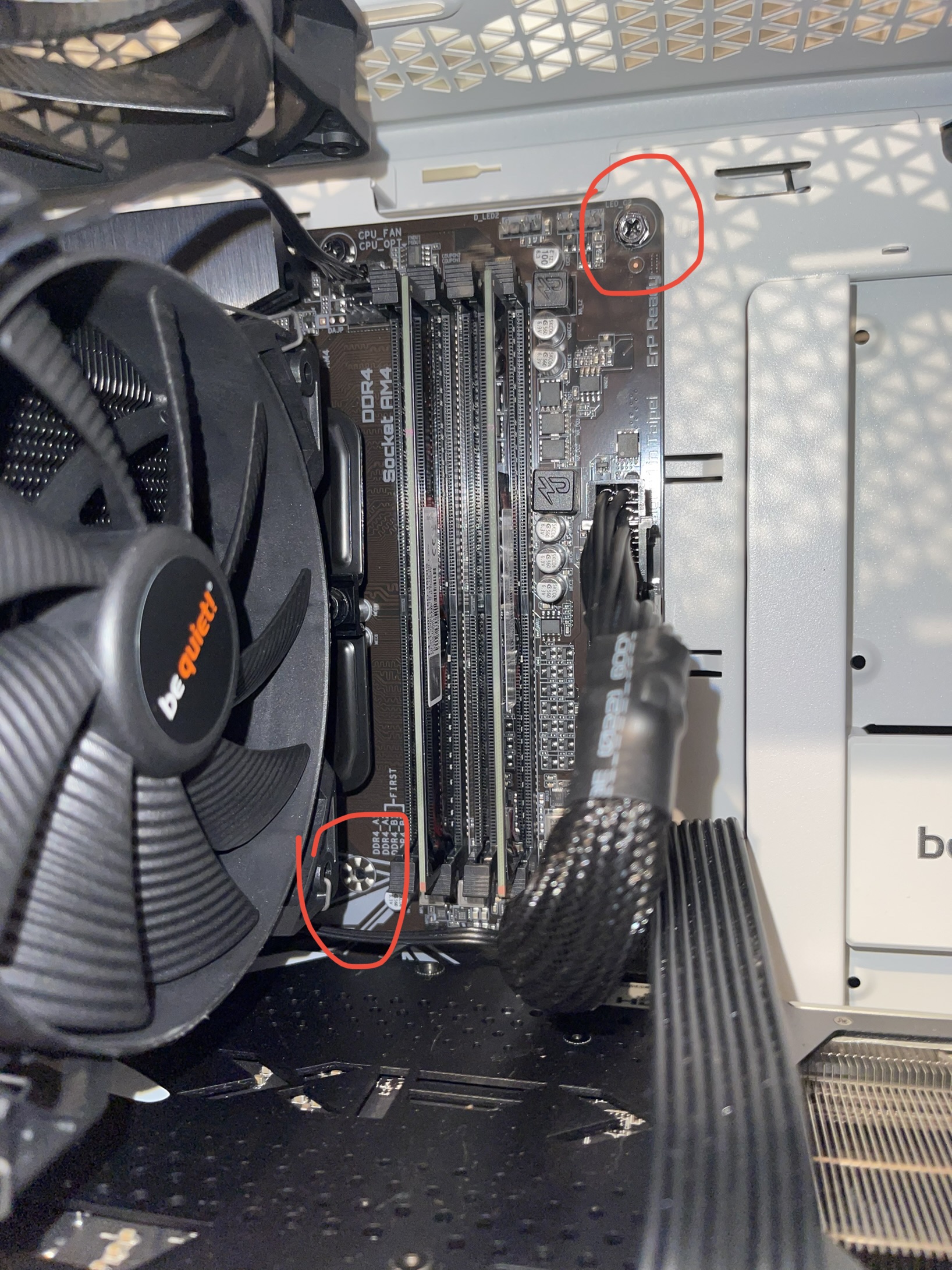

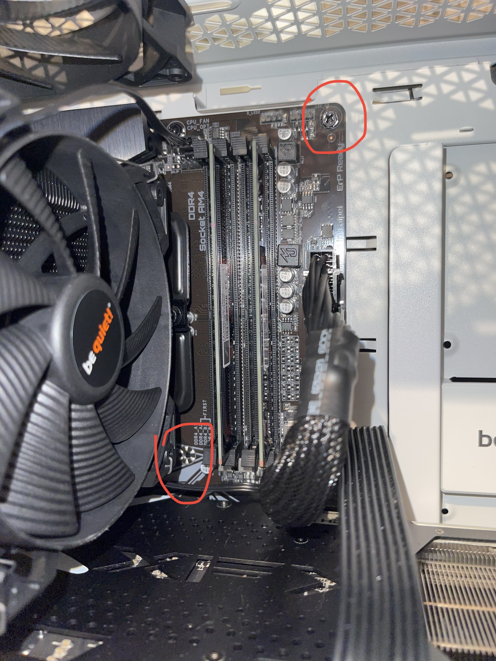

Und wie sieht es mit den Abstandhaltern hinter dem Board aus? Ich hoffe, es sind die Richtigen eingeschraubt worden? Wenn nicht, wird's teuer.

Beide FM Netzteile haben wohl nur zwei PCIe Anschlüsse..
Jeweils ein Kabel nehmen für einem Anschluss von dort zur Grafikkarte,
sodass beide für Grafikkarten vorgesehene 12V Rails angezapft werden.
Die waren bereits vorhanden, wie erkenne ich, ob hier ein Fehler vorliegt?
Meist sind die abschraubbar/versetzbar. Nicht immer sind alle an der richtigen Stelle und/oder zu viele/zu wenige vormontiert, sowas muss vor Einbau mit dem Board geprüft werden.
Es sollte nur dort ein Abstandhalter sein wo auch ein Loch im Mainboard ist zur Verschraubung.
Also, da darf sonst keiner Kontakt mit dem Mainboard haben.

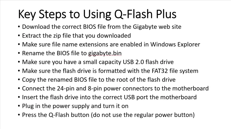

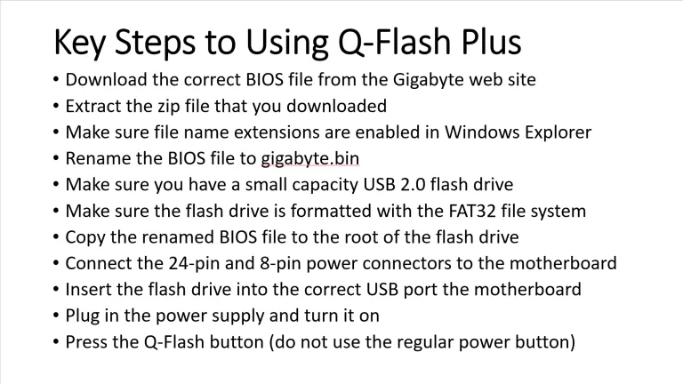

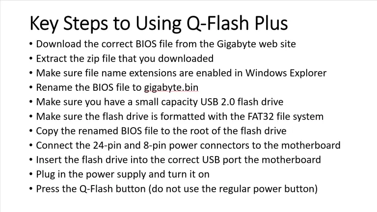

Stormfirebird schrieb:
Das hat qflash plus wenn es am Bios scheitern sollte.
Die Graka Verkabelung ist für den ersten Moment egal sofern die Stecker richtig sitzen.
Vielen Dank, habe soeben dieses Feature genutzt. Leider kein Unterschied zu vorhin.
Bezüglich der Abstandshalter muss ich beichten:
Die Schraube rechts oben ist leider leicht schief, habe die mehrmals raus und wieder reingetan, sie bewegt sich nicht, die ist leicht schief eingebaut.
Unten links ist keine Schraube vorhaben, da war ein Platzhalter eines Abstandhalters oder so ähnlich drin, dieser stützt das Mainboard an dieser Stelle. Alle anderen Schrauben sind richtig drin.
