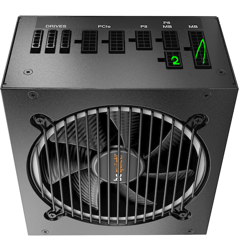

Ich würde mir jetzt erstmal einen der beiden PCs vornehmen und das Problem Stück für Stück eingrenzen. Tausch die Teile mal quer aus. Netzteil in den anderen, Grafikkarte in den anderen usw.
Ja, nicht das mal wieder der kleine Anschluss fürs Mainboard (MB) vergessen, übersehen, ignoriert wurde.Motorrad schrieb:Zeige uns auch bitte Bilder von den Belegungen der Buchsen an den beiden Netzteilen selbst, sodaß man gut sehen kann, welche Kabel du wo angeschlossen hast!

Das war der Fehler, vielen herzlichen Dank. Hatten bisher nie ein modulares Netzteil, daher dieser Fehler.Nickel schrieb:Ja, nicht das mal wieder der kleine Anschluss fürs Mainboard (MB) vergessen, übersehen, ignoriert wurde.

Bist nicht der Erste damit.BlackDemo schrieb:Das war der Fehler, vielen herzlichen Dank. Hatten bisher nie ein modulares Netzteil, daher dieser Fehler.

Nickel schrieb:nicht das mal wieder der kleine Anschluss fürs Mainboard (MB) vergessen, übersehen, ignoriert wurde.
Die berühmt-berüchtigten 120% mal wieder.
