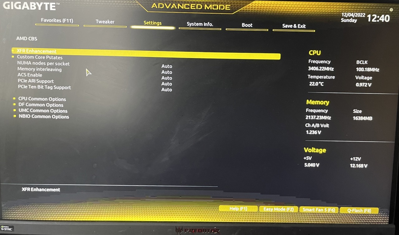

Das klingt mmn nach Netzteil oder zu heißer CPU (beide Schutzschaltungen hätten zur Folge, dass man den PC für einige Zeit nicht anschalten kann). Kannst du ein paar Fotos von den BIOS Einstellungen schicken?
Wenn du noch ein anderes Netzteil hast, könntest du es mit dem nochmal probieren.

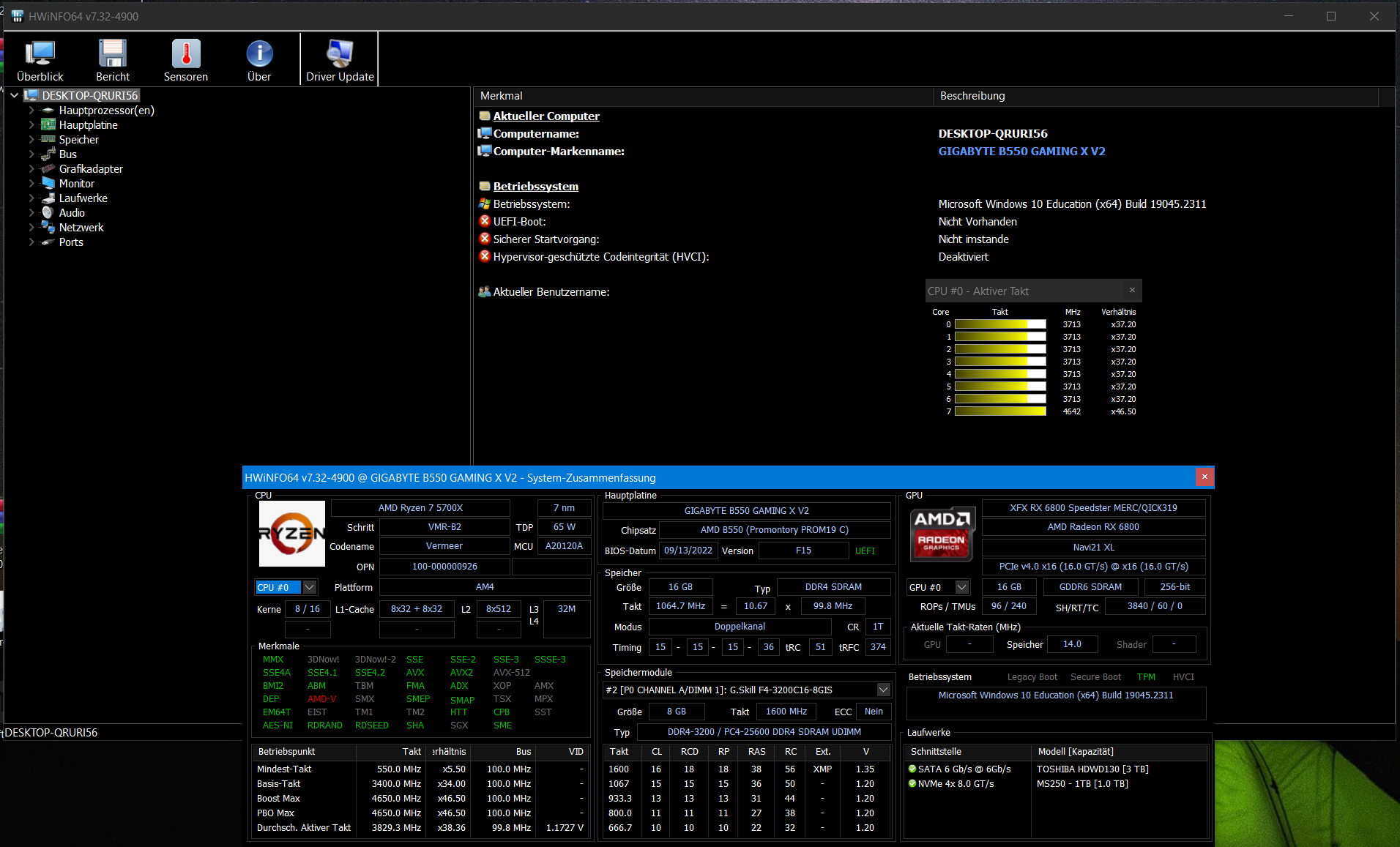

Gerne, da gab es ja immer ein tool, welches alle Daten des PCs schön zusammenfasst, wie hieß dieses nochmal? Dann würde ich einen Screenshot machen

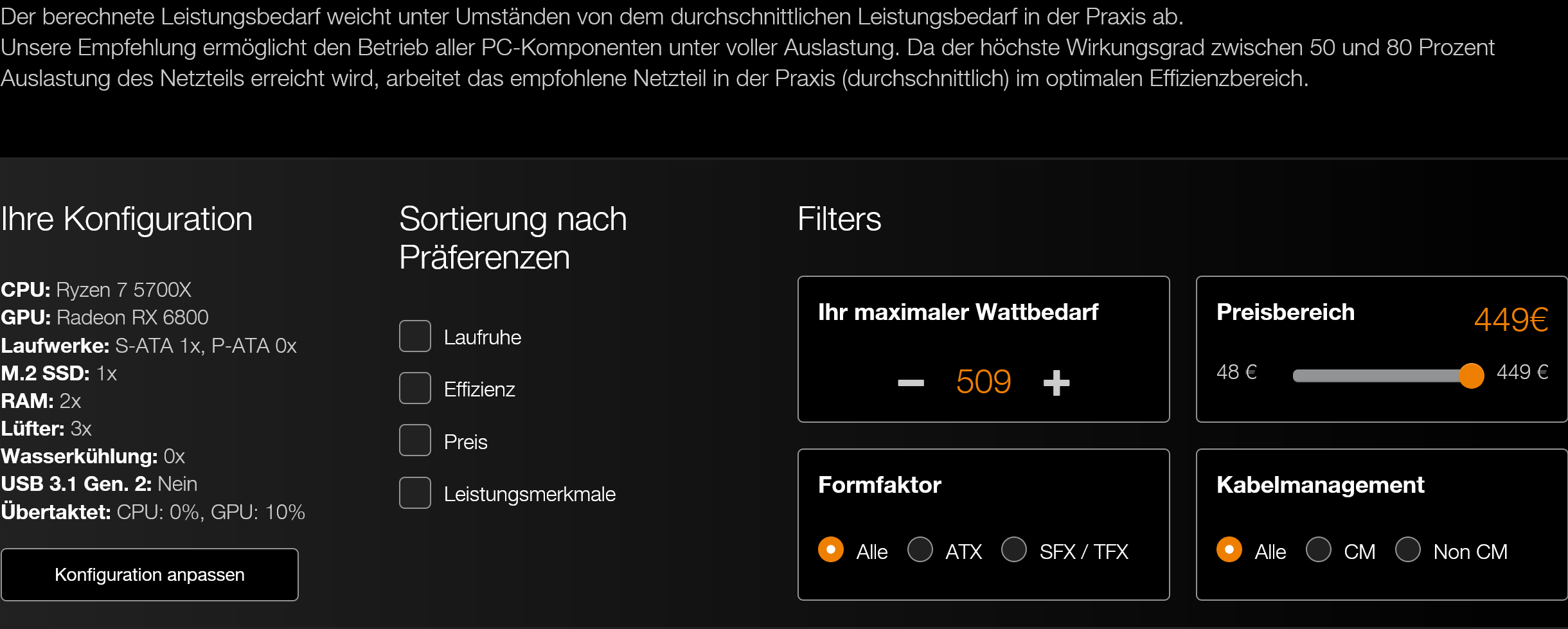

Das 650Watt Netzteil ist zu klein für die 6800
Das könnte schon sein, dass Power-Spikes das auslösen, aber den Tests nach braucht die 250W. Mit nochmal 300W für CPU und co (was großzügig ist) sollte das Netzteil das schon packen.
da gibts viele, HWInfo z.B.(?)

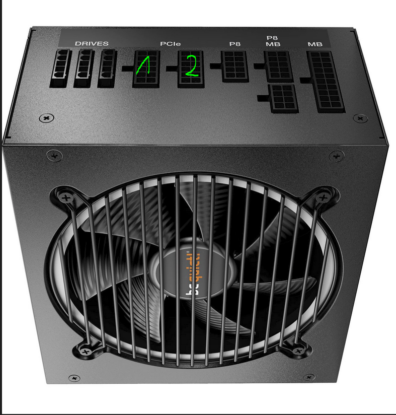

Die GPU mit 2 separaten PCIe Kabeln an beide 12V Rails des Netzteils angeschlossen?
Reaktionen: KEV24in_Jan8en und BlackDemo
Die neuren Pure Power 11 FM sind recht gut.
Hier muss er aber unbedingt zwei separate Kabel nehmen bei der Grafikkarte,
jeweils einmal an einen der beiden PCIe Anschlüsse am Netzteil.
So zapft er beide dafür ausgelegten 12V Rails an.

Glaskugel.tv schrieb:
Das 650Watt Netzteil ist zu klein für die 6800 meiner Meinung nach es sollten mindestens 750Watt sein.
Laut BQ's eigenem Netzteilkalkulator hätte die Konfiguration um 500 Watt Verbrauch und empfehlen selber 650 Watt Netzteile.
Nope,
hatte selbst ein 650W NT mit ner TUF 6800 & i5 12600K (+AiO / 7 LED Gehäuselüfter / 3m2 SSds) problemlos laufen gehabt.
Genau, hatte das NT mit der o.a. Kombi. Die 2 Stränge sind Pflicht, ansonsten muckt das System.

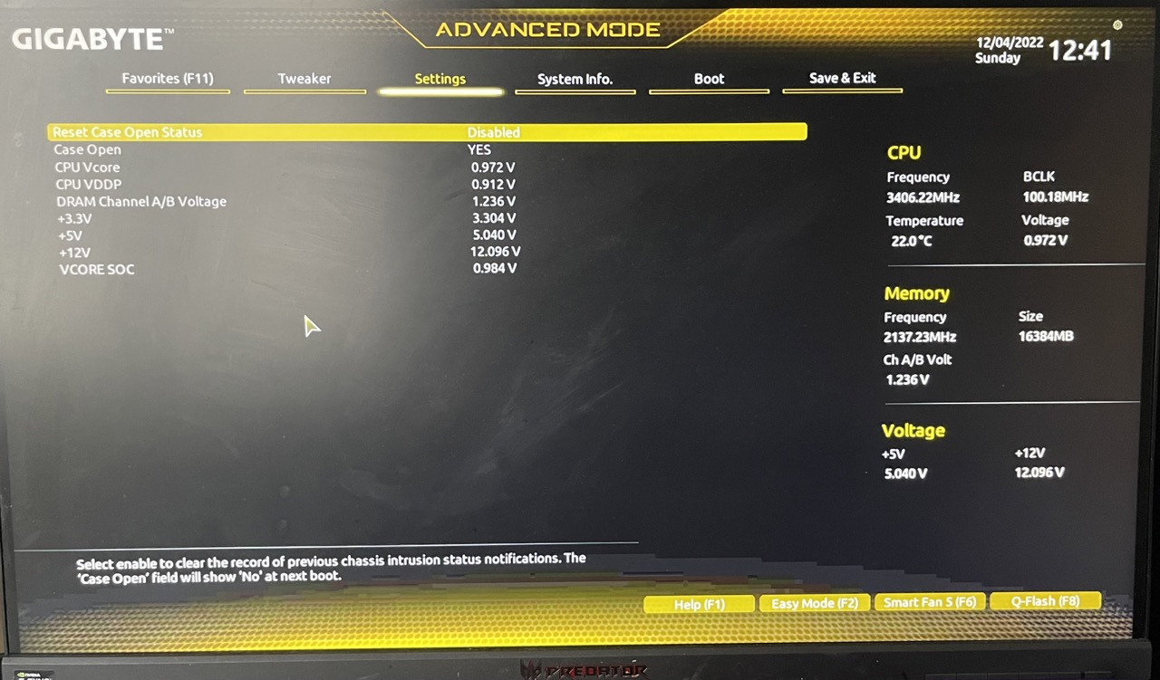

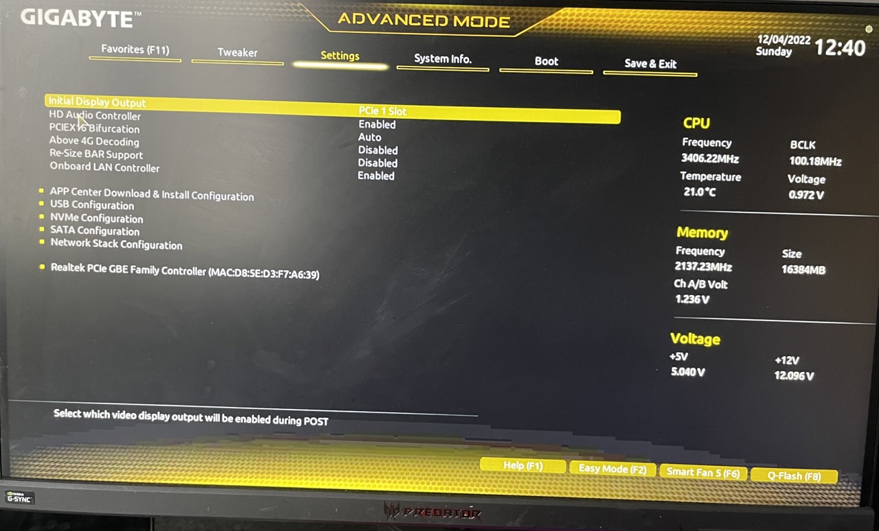

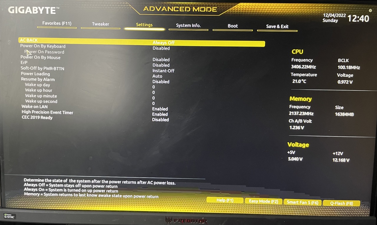

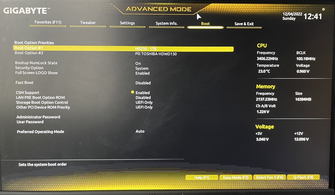

Erstmal vielen Dank für die Antworten!

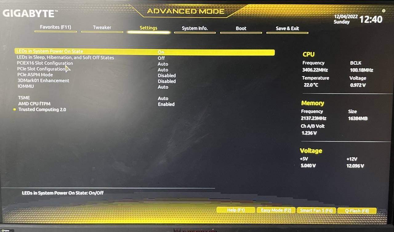

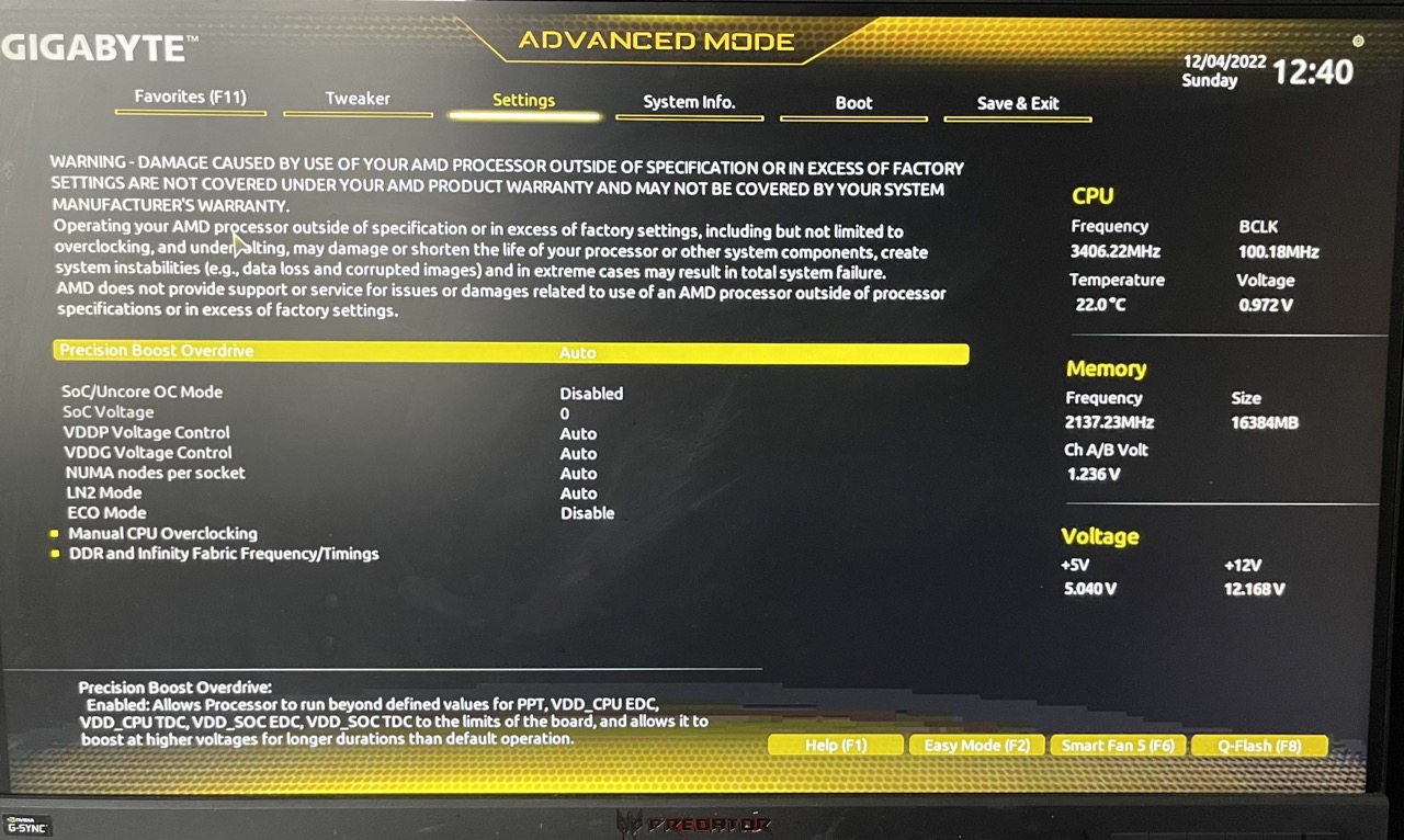

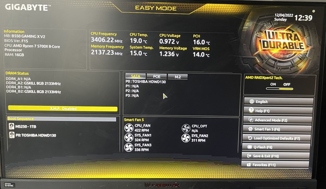

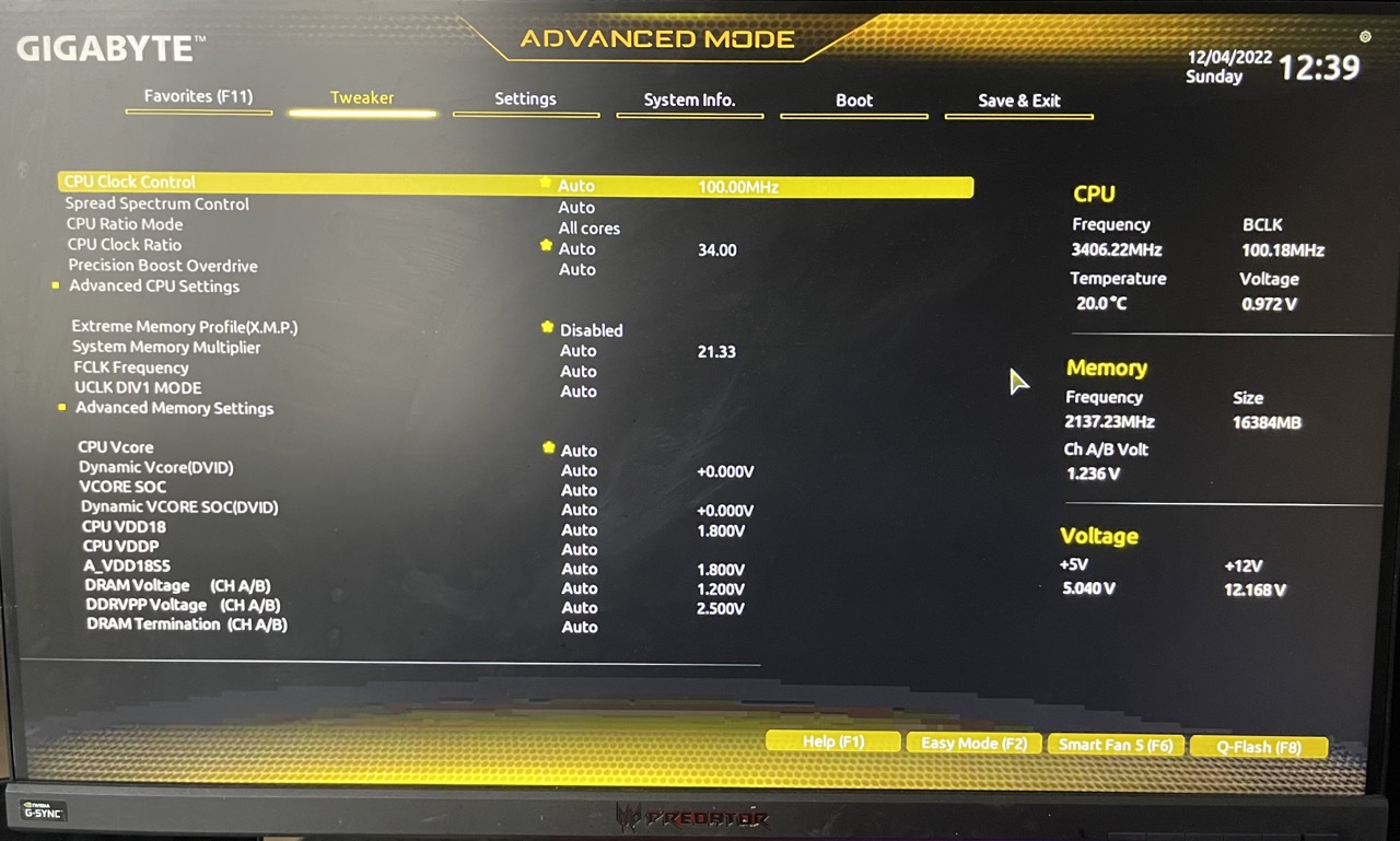

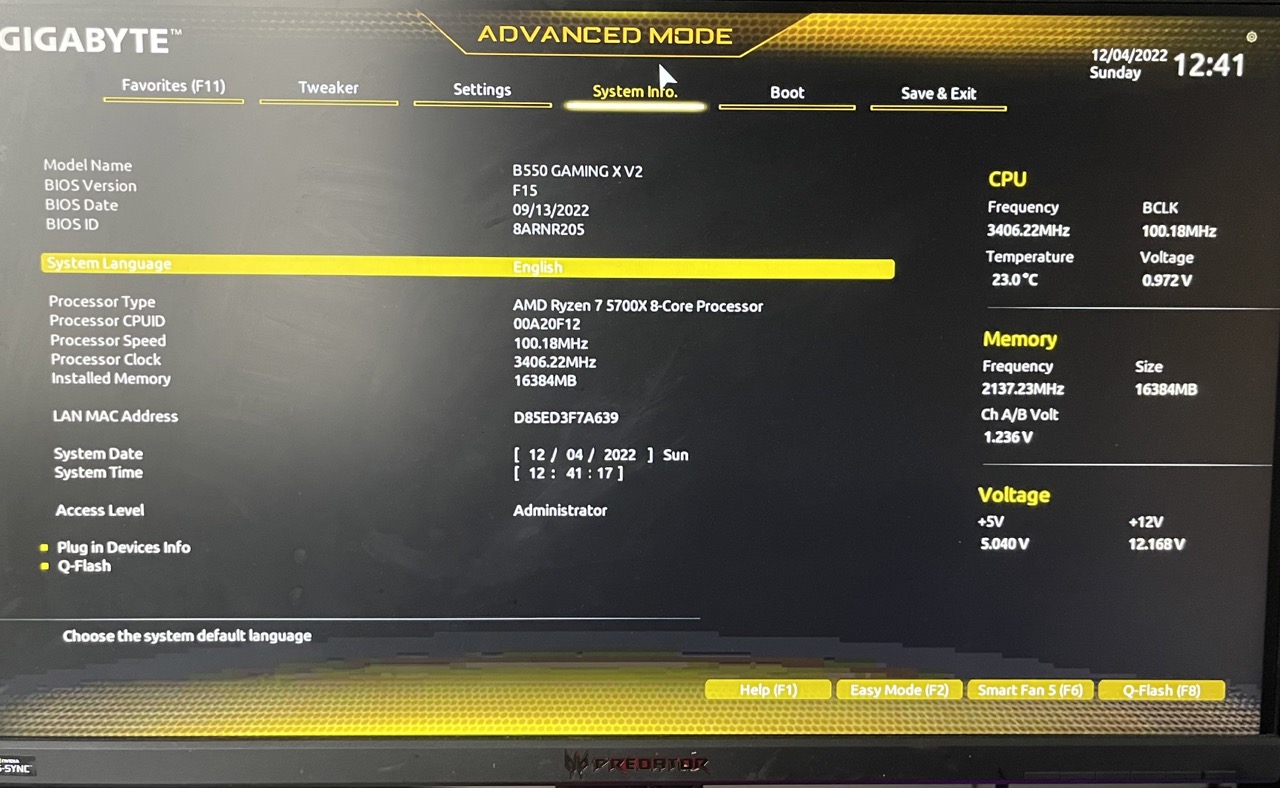

Hier die BIOS Settings. Bisher habe ich nichts verändert.
HWInfo

Ja, hängt die GPU denn nun mit zwei Kabel, an den zwei PCIe Anchlüssen am Netzteil?
Noch ein geeigntes Netzteil zur Verfügung, dann mal damit überprüfen,
sodass man Netzteil je nachdem auschließen kann.
Windows scheint mir im MBR-Partitionsstil (Bios Legacy) installiert zu sein,
CSM ist an und unter "Boot" gibt es keinen "Windows Boot Manager",
sollte aber nicht das Problem sein

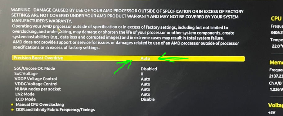

"Precision boost Overdrive" - kann man das mal deaktivieren (Bild).
Ein Kabel, der beide Rails versorgt, keine zwei Kabel.

Läuft der RAM die ganze Zeit schon ohne XMP und es crasht?
Ja, habe bisher nichts am BIOS gemacht, keine Einstellung verändert, es nur auf die neuste Version geupdatet

Und die müssen in Slot "A2" und "B2" stecken.
Sollten es nicht Slot 2 und 4 sein? So wurde es neben den RAM-Steckplätzen auf dem Mainboard eingraviert.
@Nickel Interessant das die Fastro MBR unterstützt, ist ja eher selten, das ein Legacy OPROM vorhanden ist.
@BlackDemo Laut BIOS stecken die Riegel richtig.

Fast keine hat ein Legacy OPROM und trotzdem sieht man immer mal wieder
eine MBR-Install auf NVMe.
Und Windows Boot Manager ist keiner da, sollte aber.
Du solltest 2 Kabel nutzen für die GPU, um beide 12V Rails des Netzteils anzuzapfen.
Jeweils 1 Kabel an die beide PCIe Anschlüsse des Netzteil zu jeweils einem Anschluss der GPU.
