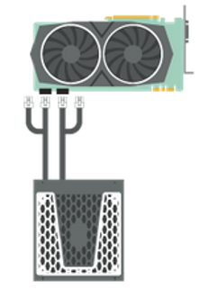

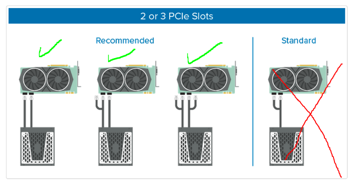

Sind die beiden Kabel zur Stromversorung der Grafikkarte,
Kabel aus dem Zubehör des Netzteils, keine Verlängerungen dran?

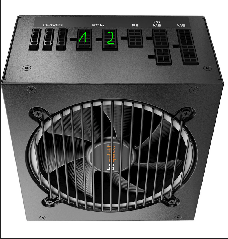

Aber zwei dieser Kabel nimmst du und jeweils eins in die beiden PCIe Anschlüsse am Netzteil,
siehe nochmals die Bilder.
Eine der Konstellationen halt, grün markiert:
Genau so ist es aktuell angeschlossen, was heute Mittag/Nachmittag nicht der Fall wwar.
