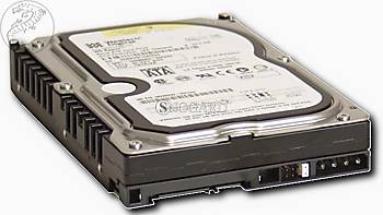

wd hat aber jumber! nur mal nen beweis., aber wie man die richtig einstellt weiß ich nicht :rolleyes:

@ X-Man ... auf der platte is ne anleitung zum jumpern drauf :D
