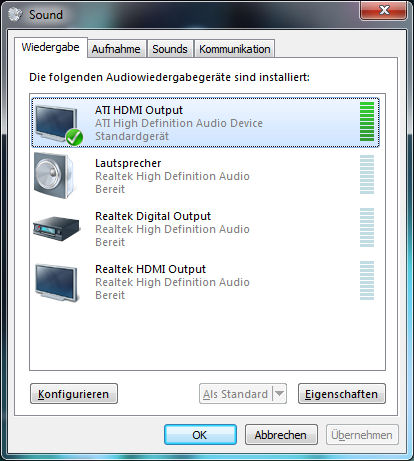

Ich hab den PC und die Anlage jetzt mal über HDMI (Graka) angeschlossen leider kommt kein Ton raus :(
Ich versuche es jetzt nochmal mit einer anderen HDMI Leitung.
Du musst auch das Audiodevice in Windows umkonfigurieren, damit der Soundchip der ATI verwendet wird. Je nach Windows-Version muss auch erst der Treiber installiert werden (ist aber glaub ich nur unter XP der Fall, Vista und Seven sollten ihn automatisch erkennen)
Ja das hab ich ausgewählt.
EDIT: Warumzeigt mir das System überhaupt 2HDMI anschlüsse an? Habe doch nur einen an der Graka.
€dit: Ich wende mich mal mit dem ATI Problem ins Graka-Forum! Vllt können die mir helfen.

hast du ein hdmi kabel verwendet?
aus dem DVI Port bekommt man nur Ton wenn man den HDMI/DVI Adapter von ATI verwendet.
Habe das Problem gefunden. Ich habe eine Monitor der eine Auflösung von 1920x1200 hat und das nimmt die 5.1 Anlage nicht an die braucht ein HD-Signal also z.B. 1920x1080 dann spielt die Anlage auch den Ton ab.
