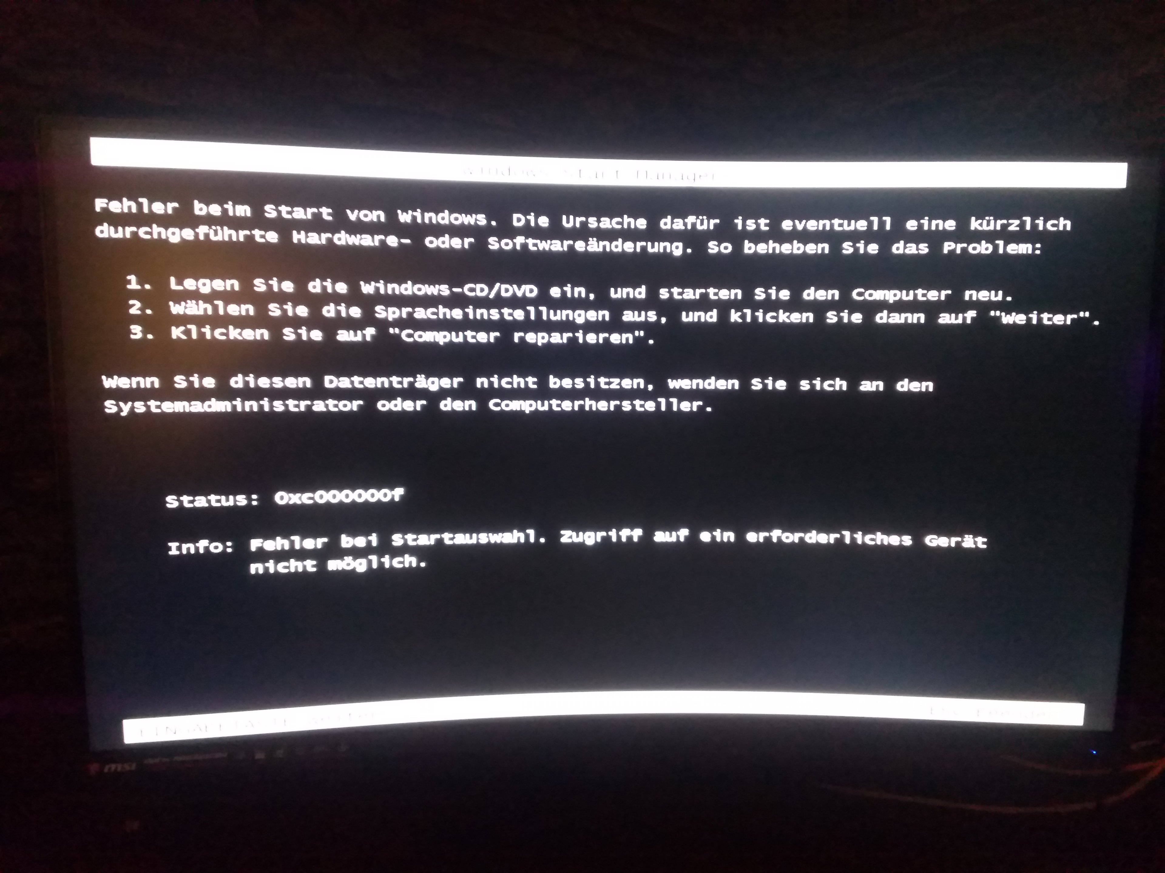

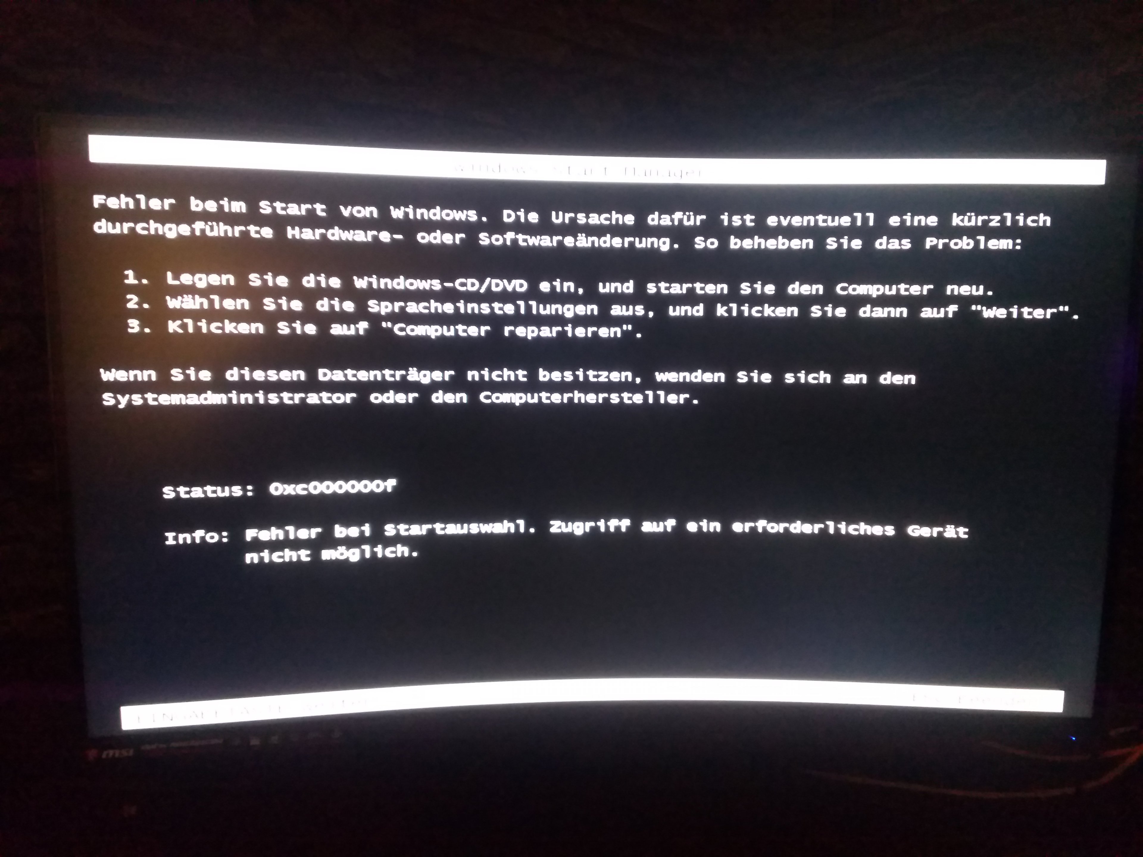

Nun habe ich einen Win 10 Boot Stick erstellt und auf der Partition Win 10 installiert. Nach dem Reboot müsste nun, wie ich das verstanden habe, ein Boot Auswahl Menu erscheinen. Es kommt folgender Screen:
Kann weder Enter, noch Escape drücken. Nur wieder vom Stick starten und neu installieren. Ich kann nicht mit der Win 8.1 SSD booten obwohl diese im Bootmenü im Bios als erstes ausgezählt ist.

Das war leider nicht gut, die andere SSD während der Installation im System zu belassen.
Jetzt wird sehr wahrscheinlich Windows 10 den Bootmanager von Windows 8.1 zerhauen haben.
Hast du eine UEFI/GPT oder eine BIOS/MBR Installation von Windows 8.1 besessen?
Und wie wurde Windows 10 installiert?
Mit einer UEFI Installation wird immer der Windows Boot Manager im BIOS zum Starten ausgewählt und nicht die Festplatte.

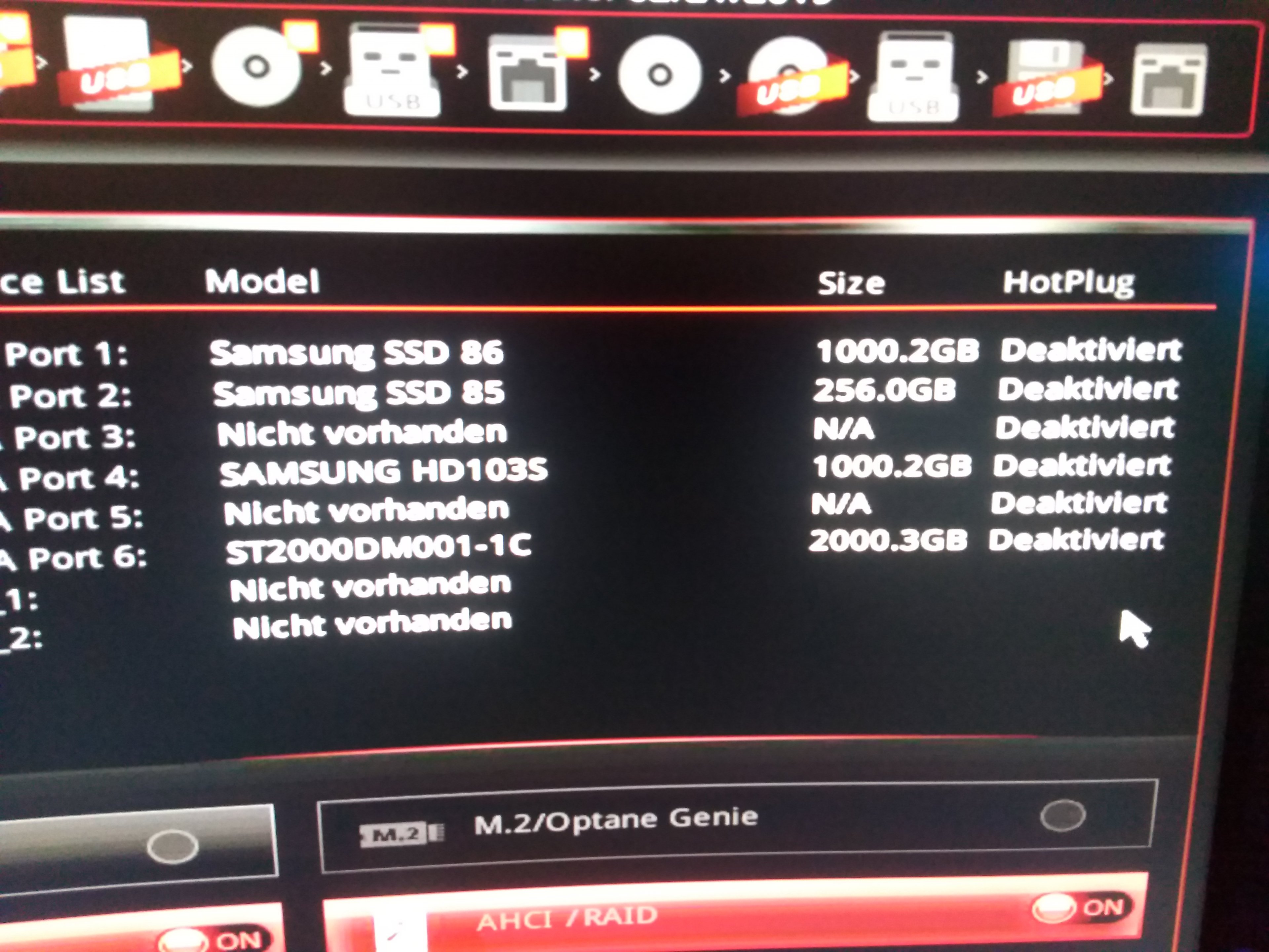

Gut SATA! Und an welchen SATA Ports sind die beiden angeschlossen?
Schau im BIOS nach, was als Bootlaufwerk dort eingetragen steht?! Wie schon geschrieben, bei einer UEFI/GPT Installation muss dort der Windows Boot Manager ausgewählt werden und nicht die Festplatte. Also schau nach.

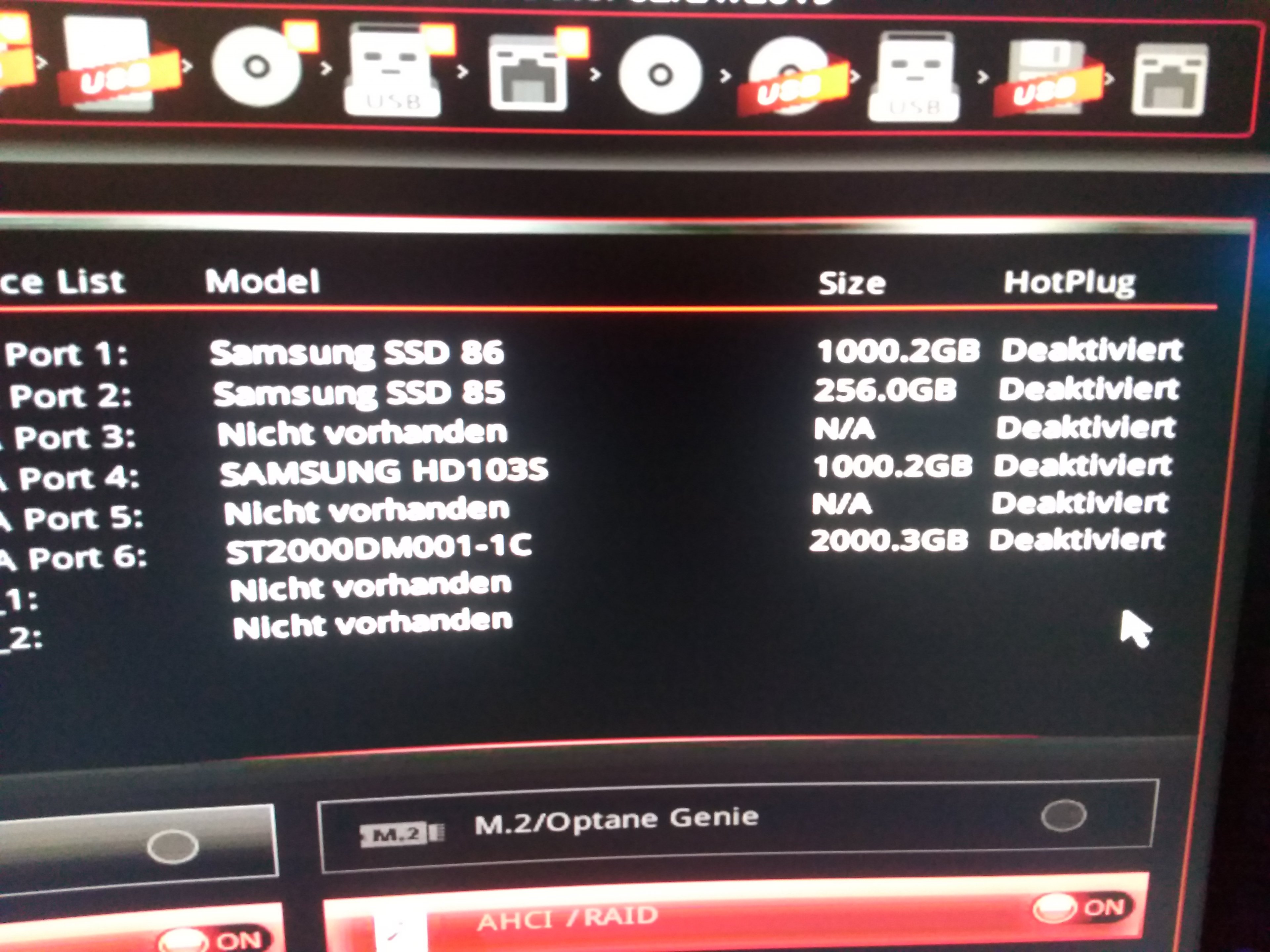

Also laut Bios Sata Port 1 die 860 1 TB
Und an Port 2 die 850 256GB
Ist die Reihenfolge denn relevant?
Sicher ist die Reihenfolge relevant, denn auf die Platte mit bevorrechtigten SATA Port wird Windows 10 seinen Bootmanager installieren.
Die SATA an Port 1 ist später dazu gekommen? War dann die SSD an Port 2 schon immer?
Sorry, ich blick da nicht so durch. Egal welches Uefi Icon ich in erste Position ziehe, es kommt immer zu der Meldung die ich Eingangs postete.
Ja die an Port 2 war zuerst installiert, die an Port 1 kam dann dazu.

Dann ist der Bootmanager zerhauen. Beantworte einfach mal die Fragen in #8
Hab ich ergänzt
Ok, dann ist der Bootmanager von Windows 8 auf der SSD an Port2. Also müßten im BIOS = 2 Bootmanager eingetragen sein, wenn Windows 10 seinen Bootmanager auf die SSD an Port 1 installiert hat.
Möglich ist dann aber auch, das Windows 10 hingegen den bevorrechtigten SATA Ports seinen Bootmanger auf die SSD an Port 2 installiert und dabei den Bootmanager von Windows 8.1 zerhaut.

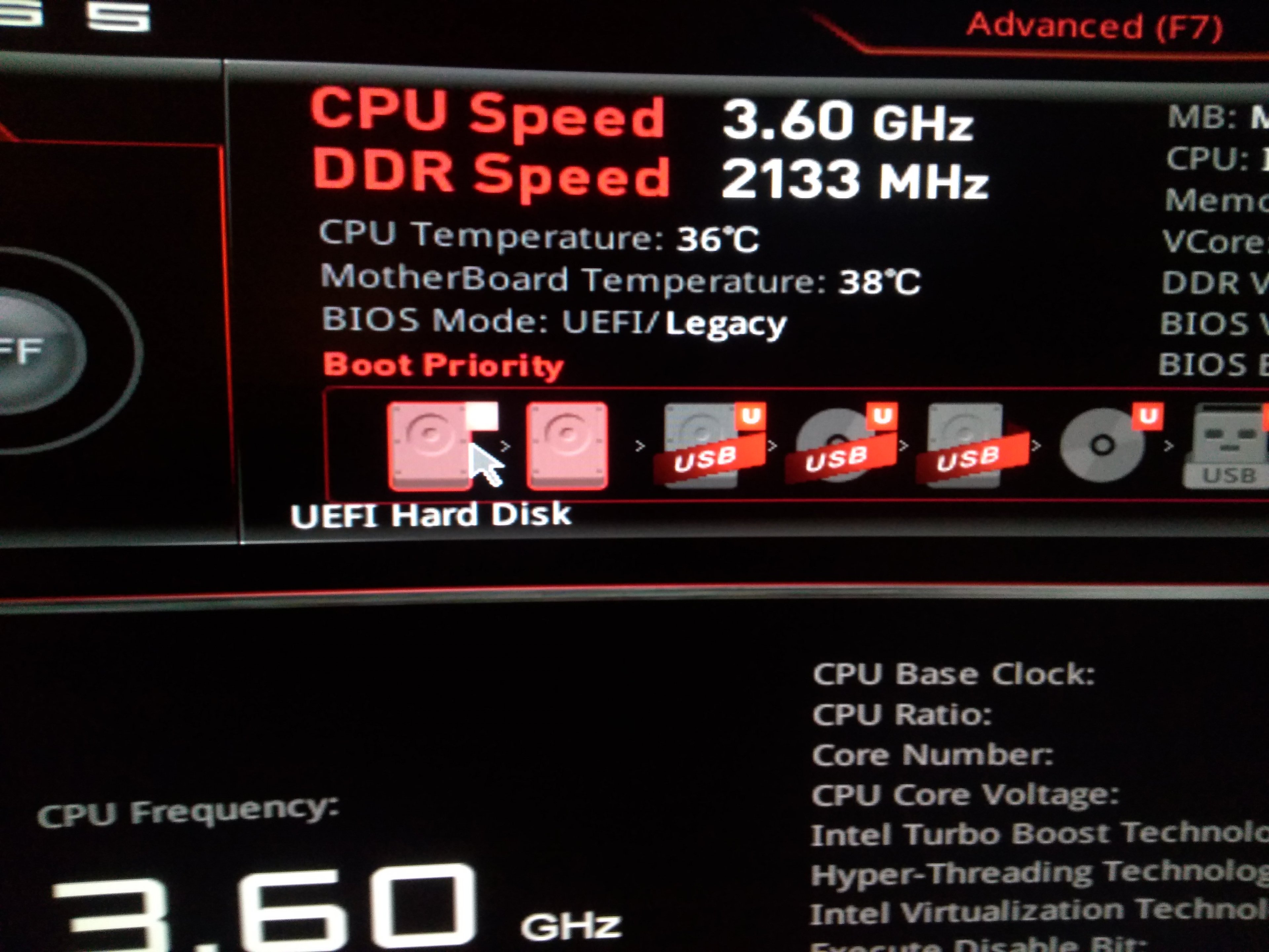

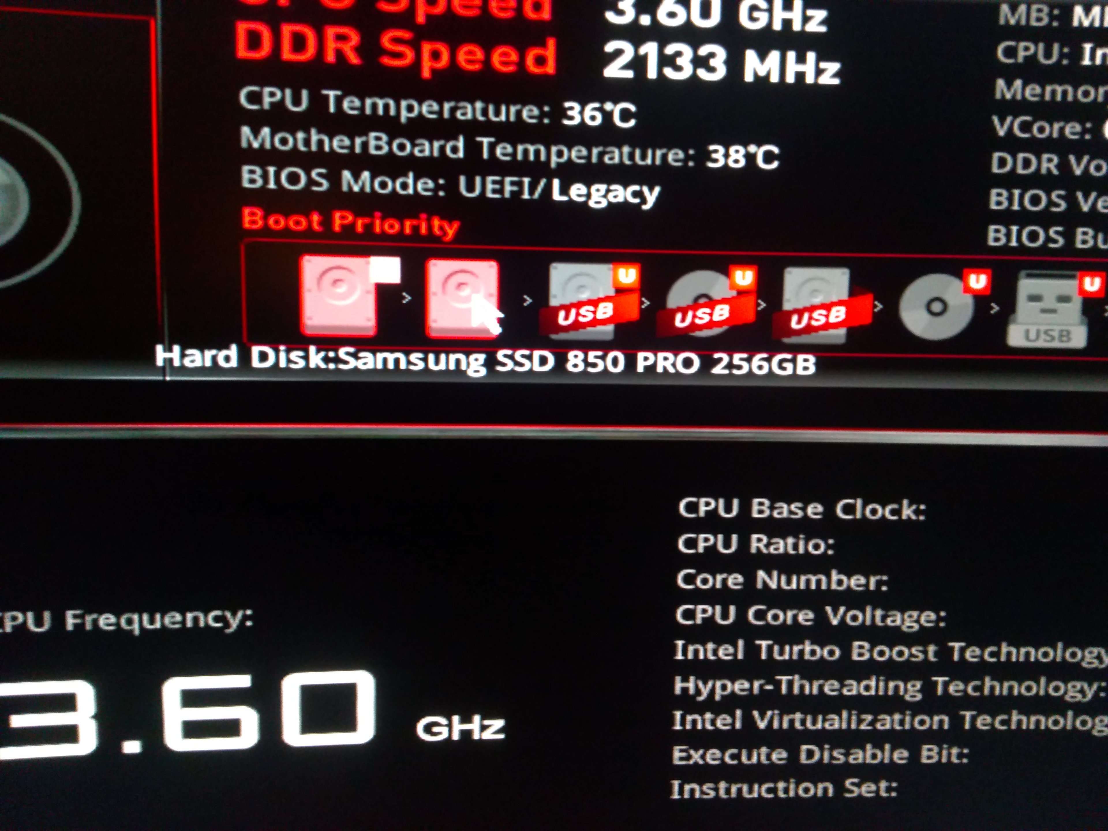

So ist die Bootreihenfolge. Es kommt aber immer besagte Meldung.
Zusätzlich die Sata Ports

Ich sehe in der Bootreihenfolge nichts was im entferntesten Bootmanager hieße. Dort ist ausschließlich zur Auswahl:
UEFI Hard Disk
Hard Disk Samsung 256
UEFI USB Hard Disk
UEFI USB CD/DVD
USB Hard Disk
UEFI CD/DVD
Usw
Ich kann keinen Bootmanager einstellen
