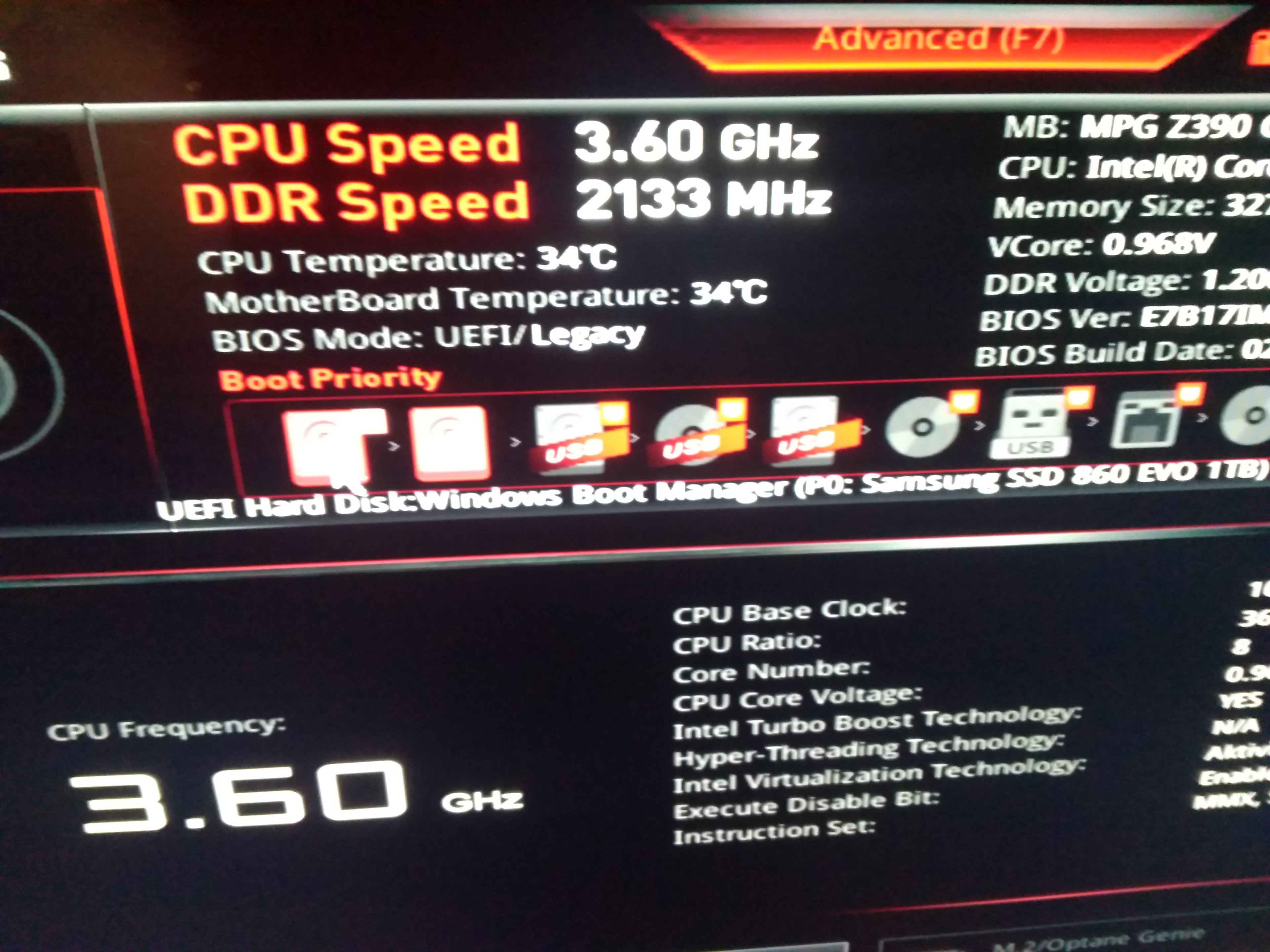

Edit: wollte gerade im Bios nachsehen, habe aber wieder ein Problem mit meinem Monitor, während über HDMI der TV angeschlossen ist.
Anscheinend kann ich nicht dauerhaft beides drin lassen und hoffe ich kann den PC in Zukunft wenigstens regulär nur mit DP anschmeißen. Aber irgendwas ist ja immer 🙄
Edit 2: tada

Wie man sieht, hast du es jetzt ohne "RUFUS" endlich geschafft, eine korrekte UEFI/GPT Installation zu erreichen!
Den Windows Boot Manager hast du jetzt ja. Damit ist es diesmal eine richtige UEFI/GPT Installation.

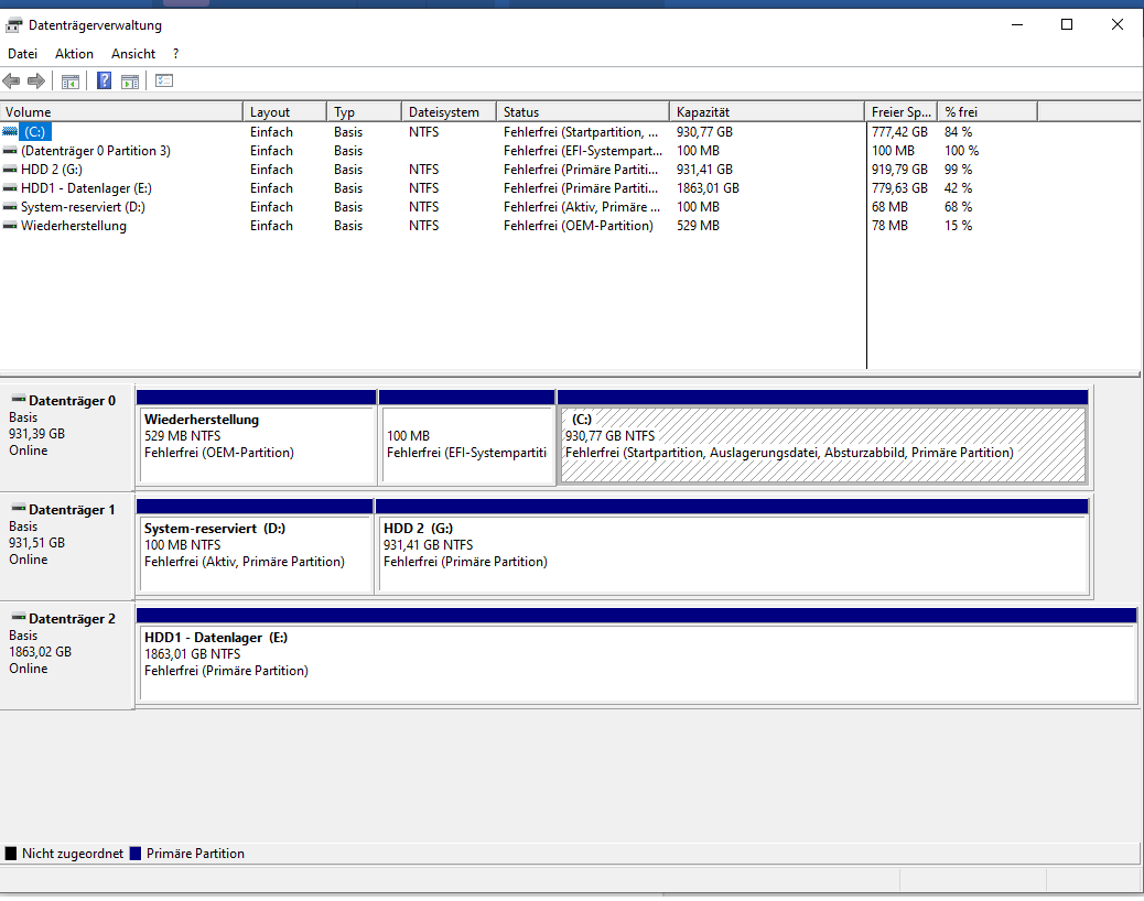

Zu zu guter letzt ein Screenshot von meiner Datenträgerverwaltung. Sieht soweit alles sauber aus?
Meine 256 GB SSD habe ich bisher noch nicht angeschlossen. Kann ich diese einfach dann nach dem Booten in Windows in der Datenträgerverwaltung löschen und formatieren?

Ja, sieht gut aus. Die System-Reserviert auf Datenträger 1 kannst du auch löschen. Die wird für Windows 10 nicht mehr benötigt. In der Datenträgerverwaltung einfach Rechtsklick darauf und Löschen auswählen.
Du könntest die Partition "System-Reserviert" allerdings auch erweitern und damit 2 Partitionen auf Datenträger 1 einrichten. Einfacher deshalb, weil du sonst die kleine Partition zwar leer bekommst, müsstest aber mit der HDD2 umziehen auf die 1. Partition auf dem Laufwerk (Inhalt evtl. auch zwischenlagern auf einer anderen Platte) um die System Reserviert auf das ganze Laufwerk zu erweitern (die Partition der HDD2 aber vorher löschen). Wäre also etwas komplizierter, als jetzt einfach 2 Partitionen einzurichten.
Die Partition der HDD2 müsstest du sehr wahrscheinlich für beide Methoden erst einmal löschen. Ist also egal, wie du es machen willst.
Und ja, deine 256 GB SSD könntest du jetzt anklemmen und dann in der Datenträgerverwaltung löschen und neu einrichten. Aber bitte an einen SATA Port anklemmen hinter deiner Systemplatte.
Viele Grüße und Viel Spaß mit deinem neuen Windows 10 UEFI System.
