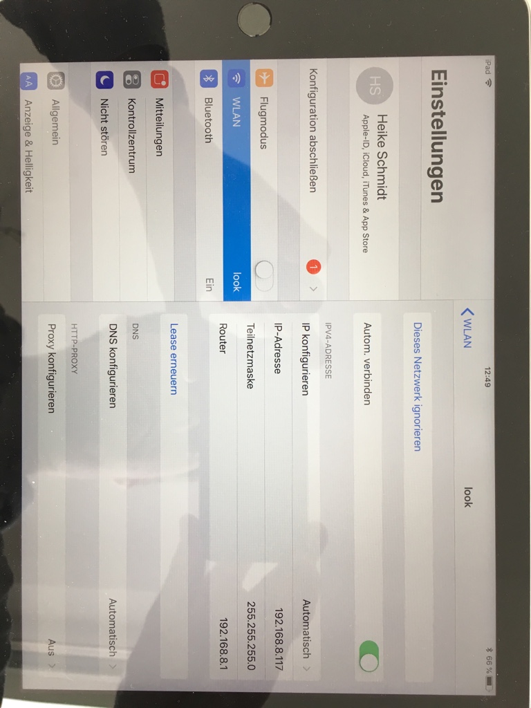

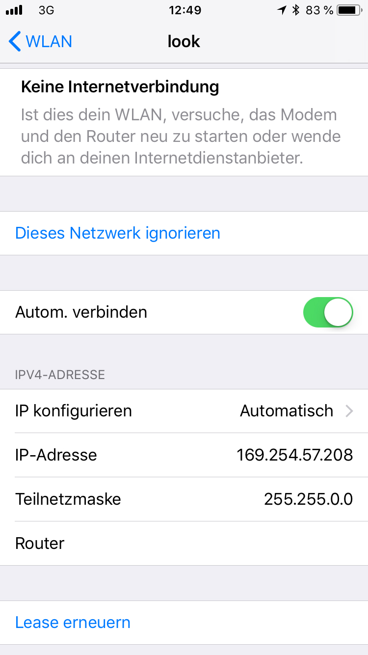

einen Schritt weiter:
das ipad (2018) meines Nachbarn kommt auch rein und bekommt eine richtige IP (siehe Foto vom Bildschirm)
unsere Iphones packen es weiterhin nicht (auch screenshot) und, warum auch immer, die bekommen eine ganz komische IP (siehe Screenshot)

eben... die Adresse 169.254.x.x. bedeutet: kein dhcp-server im Netzwerk, oder nicht mit wlan verbunden.
entweder stimmt das wlan-passwort nicht, oder du verbindest dich mit irgendeinem wlan. oder der repeater ist nicht am hauptrouter wlan gekoppelt
danke für die Antwort. Würde ich unterschreiben, wenn ich das mit dem Passwort nicht schon 5 mal versucht hätte und nicht neben meinem iphone6s ein ipad2018 liegen würde, womit es geht..

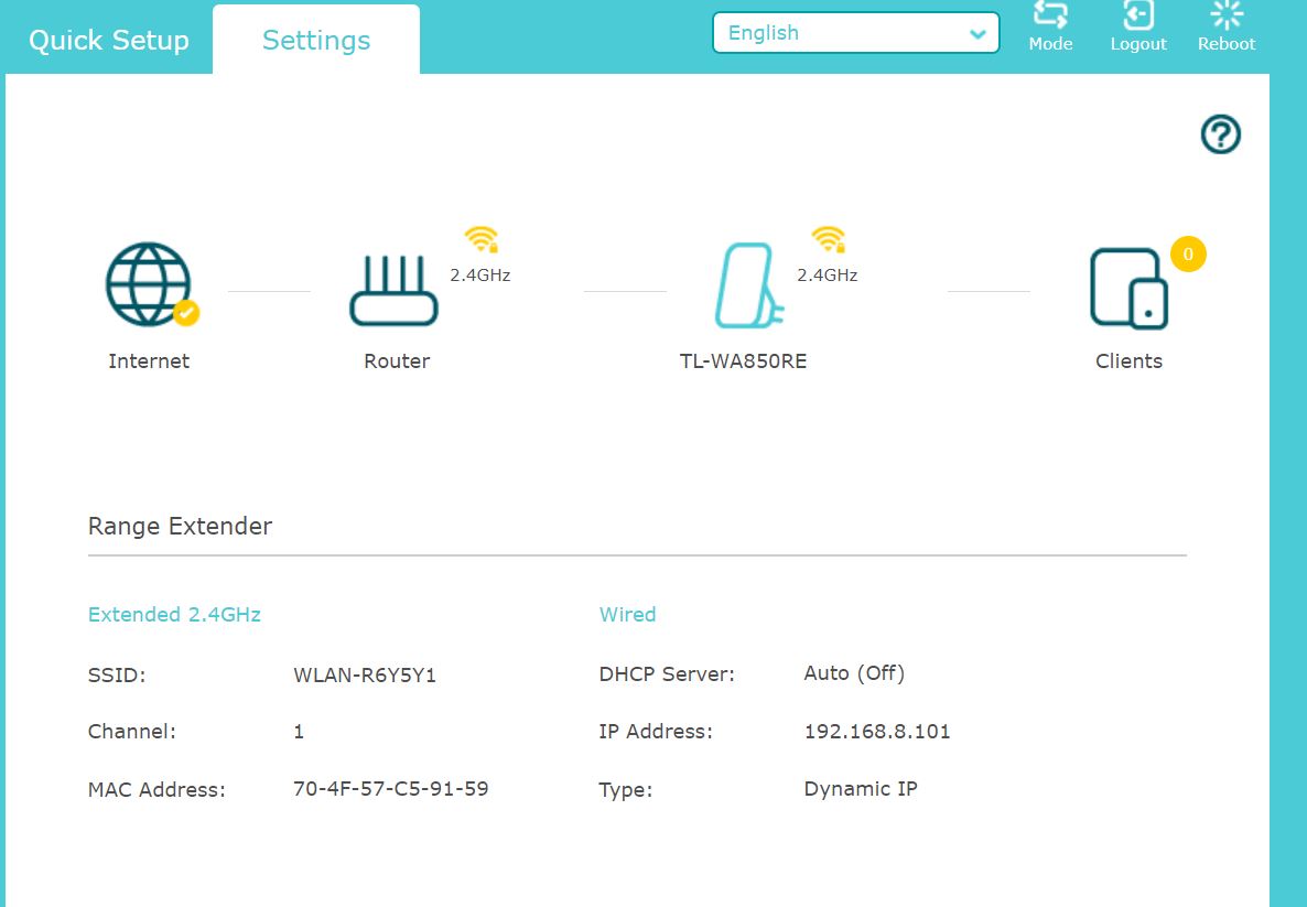

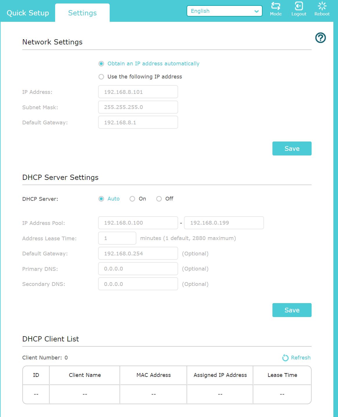

Repeater habe ich resettet.
Anbei die Einstellungen.
Gruß
Habe den DHCP-Server des Repeaters jetzt mal ausgestellt. Macht ja eigentlich das LTE-Modem von Telekom/Huawei

Stelle mal von Auto auf On um vielleicht klappt es dann... BZW wenn das der Repeater sein soll auf Off...
Allerdings müsste es möglich sein in den W-LAN Optionen bei iOS Geräten für das W-LAN eine statische IP zu hinterlegen (was zumindest klären sollte ob du einen Funktionierenden DHCP Server hast oder nicht)
