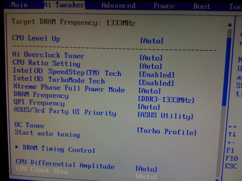

Die Cosair-RAMs in "A1 und B1" die anderen in "A2 und B2" einsetzen - und dieses mit "1333"
versuchs mal -
die Commandrate im BIOS auf "2T" stellen bei Vollbestückung könnte es auch bringen -

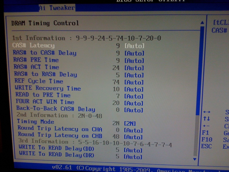

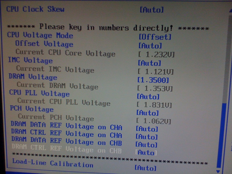

a paar screens

"DRAM Timing Mode" = 2N (3N)
Bild-1 - von oben nach unten 8-8-8-24 (28) / 2N / 1,6V ( 1,5V Standard )

Bei der Belegung der RAM-Bänke wirst wohl 1,6V (1,65V) einstellen müssen - und die Commandrate auf "2N" - evtl. sogar "3N" - versuchs mal -
die NB evtl. um 0,05V bis 0,1V höher stellen - 1,25V sollte nicht überschritten werden -
so Hanne du bist der/die BESTE....hat geklappt...hab ein Paar bluescreens gehabt, sind aber dann verschwunden nah dem ich den takt auf 1333Mhz manuell gestellt habe und Spannung auf 1.5 V eingestellt haben. musste aber PCH Voltage manuell auf 1,05 stellen.....ich verde jetzt mal Prime laufen lassen und schauen obs aushaltet :)

o.O jetzt bin ich aber bissl verwirrt. Hab prime mal laufen lassen und nen Bluescreen bekommen. Hab mal Neugestartet und BIOS hat sich selbst auf Default gestellt. Hab wieder alles so eingestellt wie es davor war kriege aber wieder nur 4 GB :( Muss wohl mit Voltages rumspielen. Wo finde ich genau die NB voltage, weil PCH Voltage ist es nicht
IMC = 1,2V - alles andere wie bereits erklärt -
das MB / BIOS stellt bei "auto" hier 1,10V ein - dieses kann - muss nicht - zu wenig sein -
RAMs auf 1,6V (1,65V )
