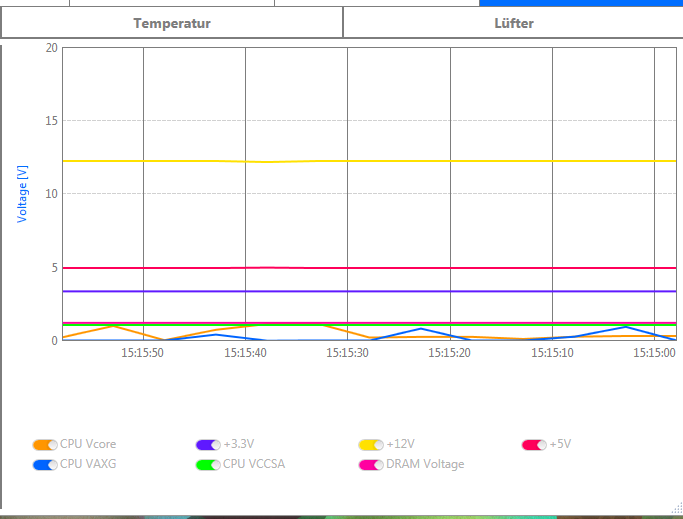

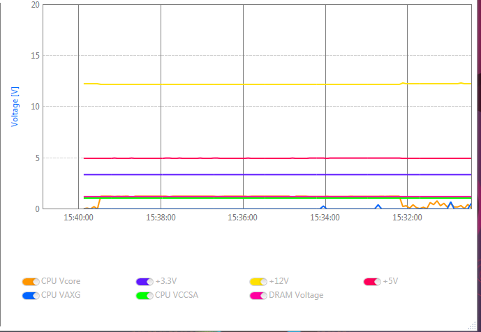

Der CPU ist bei einem Stresstest bis auf 78° hoch mit meinem Boxed Kühler ( i3-6100).
Im idle ohen Graka
CPU Stresstest ohne Graka
Sagt das etwas über mein Netzteil aus?

Wenn dein Netzteil schon steinalt(und verschlissen) ist (und evt. relativ wenig Ampere auf +12V hat), kommt es evt. nicht mit den schnellen Lastwechseln oder dem hohen Anteil der Gesamtlast auf +12V klar, wenn die Graka drin ist.
Gab es ohne Graka noch Probleme?
Edit: Wenn die Graka spinnt stürzt eher der Treiber ab oder der Bildschirm wird schwarz/bunt, Absturz hört sich eher nach Netzteil an.
Netzteil kann man eigentlich nur durch Austausch ausschliessen.
