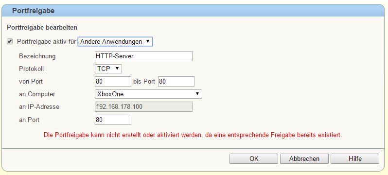

Hey leute,
ich habe mir auf viele Arten und Weisen angeschaut/durchgelesen wie man Ports weiterleitet, habe aber immernoch ein problem.

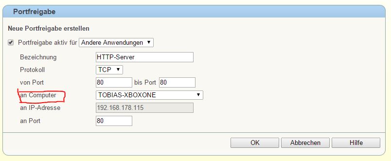

(Hab eine FritzBox 7390) Wenn ich einen Port weiterleiten möchte, was ja viele Spiele voraussetzen, dann kann ich das immer nur an 1 Endgerät dann wähle ich den entsprechenden Port aus und fertig(BILD 1.jpg). ABER wenn ich dann an die andere Xbox One den selben Port weiterleiten will, weil ich ja 2 Xboxen im Netzwerk habe und beide das Spiele zusammenspielen können sollen, dann sagt er mir das dieses Port ja schon weitergeleitet ist oder sowas in der art (BILD 2.jpg).
Sorry wenn hier irgendwas total dumm ist aber ich blicke wirklich nicht so richtig durch dieses System durch. Irgendwas scheine ich komplett miss zu verstehen.

Haben beide Ones eine feste IP? Weil dann sollte es kein Problem geben! Habe meine One 1x mit Kabel und 1x WLAN in meiner FritzBox, jeweils eine andere IP. Da bei mir wegen UnityMedia und der One eh Probleme mit Portfreigabe gab, habe ich die One in die DMZ gesetzt, das geht aber glaube nur für 1 Gerät! Aber evtl kannst du eine One in die DMZ setzen und die andere per Portfreigaben
PS: Bei der FritzBox heißt DMZ=Exposed Host
das wird so nicht funktionieren. ein port kann immer nur an ein endgerät weitergeleitet werden.
du könntest z.b. port 80 auf port 80 an xbox_1 und port 81 an port 80 an xbox_2 weiterleiten.
ob spiele so funktionieren weiß ich aber nicht

Nunja eine Portfreigabe ist in der Netzwerktechnik dazu da einen bestimmten Port (für eine Anwendung) an ein bestimmtes Gerät (z.B. einen FTP Server) durch deine Firewall(Fritzbox) ins öffentliche Internet zu öffnen und zugreiffbar zu machen.
Beispiel 1x FTP Server:
FTP Server läuft intern auf 192.168.178.20 / Portforwarding für Port 21 FTP gemacht. Über das Internet bzw. deine öffentliche IP auf Port 21 bist du jetzt erreichbar. Die Fritzbox leitet alle Anfragen auf Port 21 zum internen FTP Server 192.168.178.20 weiter.
Beispiel 2x XBOX:
Du betreibst zwei XBOXen 192.168.178.30 und 192.168.178.40. Du gibst jetzt für EINE XBOX die benötigten Ports frei z.B. Port 1234. Von außen übers Internet bist du jetzt über Port INTERNETIP:1234 erreichbar --> geht intern zu EINER XBOX. Eine zweite kannst du wie du gemerkt hast nicht mehr hinzufügen..
Logo das man nicht zwei Geräte den selben Port zuweisen kann. Woher soll den dann die Fritzbox wissen wo die Pakete hinmüssen?
