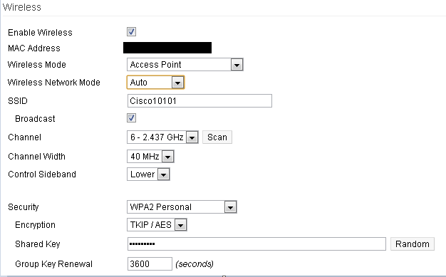

Meine Einstellungen siehst du im Anhang (ich lass mich auch gerne eines Besseren belehren).
Ich muss noch anmerken, dass durch meine momentane Firmware der 5GHz Modus deaktiviert ist. Beim Router hast du übrigens eine sehr gute Wahl getroffen :)
