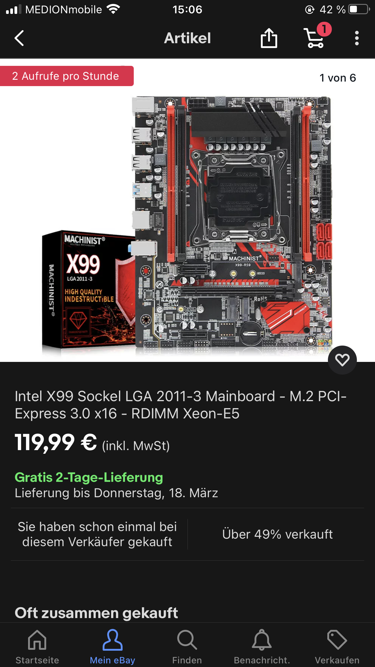

Servus,
habe mir ein 5820K geholt gebraucht.
dazu ein mainboard von eBay (noName China).
Jetzt ist mir aufgefallen das im CPU Sockel direkt es Unterschiede gibt zu einem „Marken“ mainboard.
Kann ich das Board trotzdem für den Prozessor verwenden? Bevor ich jetzt alles anschließe und ich den CPU schrotte, dachte ich, ich frage lieber mal vorher nach ✌️

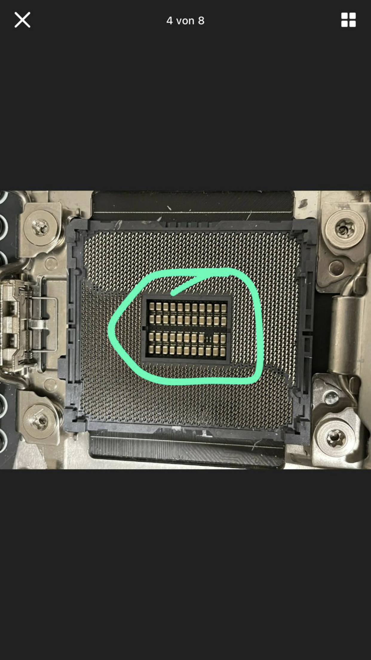

Das rote mainboard ist das bestellte, als Vergleich ein Asus 2011-3. beides haben den gleichen Sockel.
Im markierten Bild sieht man eindeutig mehr „teile“, sorry weis nicht genau wie die heisen.
im Vergleich zu meinem gekauften (den roten) sind die „Teile“ nicht voll, sondern nur einseitig.
Habe gelesen das viele billig boarde mit 2011-v3 Sockel nur E Prozessoren unterstützen. Könnte das auch hier der Fall sein? Würde erklären warum die Teile dort fehlen. Allerdings ist in der Beschreibung eindeutig zu lesen das er I7 kompatibel ist.

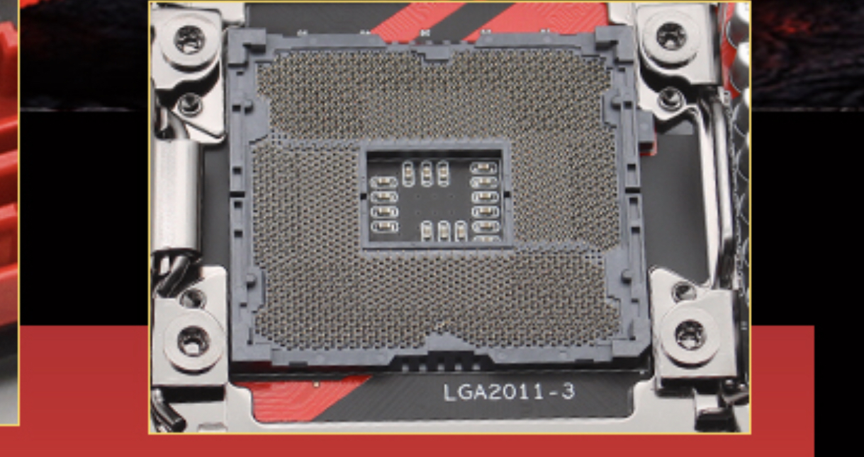

Das letzte Bild zeigt den CPU Sockel des gekauften mainboards. Sind die trotzdem I7 kompatibel?
Hoffe mir kann jemand helfen ;)

Das sind SMD Widerstände, soweit ich das beurteilen kann. Du kannst nur davon ausgehen, dass es damit schon seine Richtigkeit haben wird. Wenn du Zweifel hast, dann hau das "mainboard von eBay (noName China)" in die Tonne und kauf ein Markenprodukt. Ansonsten kannst du nur rausfinden ob alles funktioniert indem du es zusammenbaust.

Laut dieser Beschreibung bei Aliexp. wird I7 unterstüzt.
Die Teile sind da zur Spannungsglättung. Probiers aus, nur von starkem OC solltest du dann eventuell absehen aber dafür hast du dann sowieso zum falschen Board gegriffen.

Es spielt keine Rolle ob der Sockel i7 unterstüzt (tut es), sondern darum ob das Mainboard es kann. Dazu müsstest du die CPU Support Liste von deinem NoName Mainboard finden
