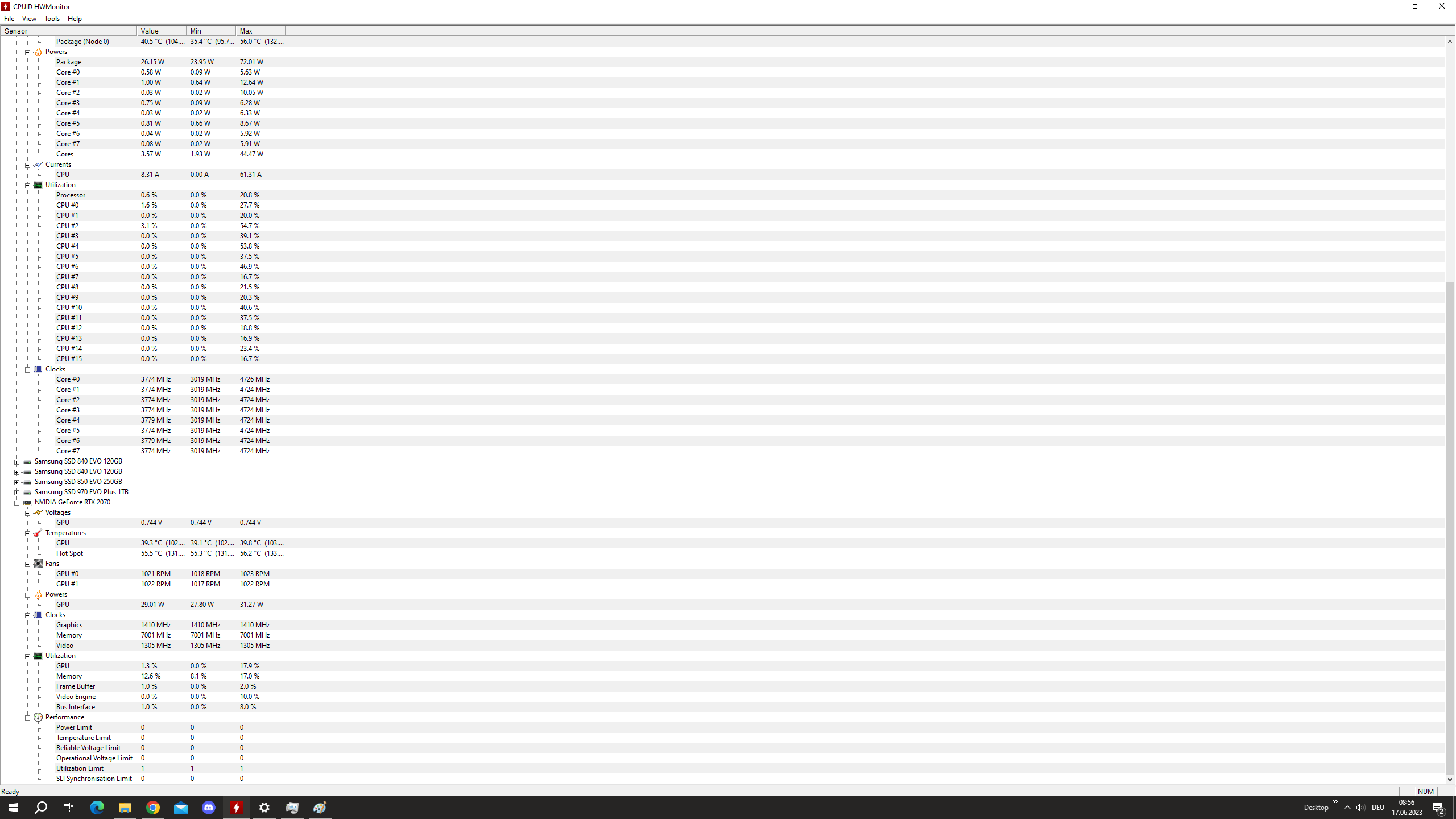

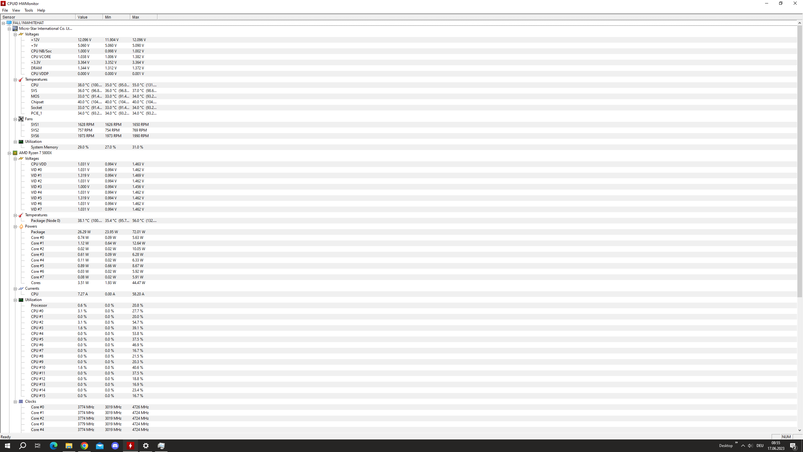

vielen Dank für die überaus rasche Antwort =) Ich habe hier 2 Screenshots aus hw Monitor gerade gemacht ohne Auslastung. Wenn hier schon etwas ersichtlich ist bitte um Info. Ich werde heute am Nachmittag BF starten und von allem einen Screenshot machen was ich finden kann.

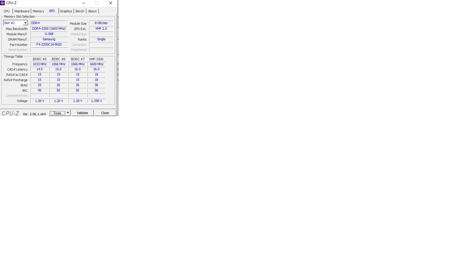

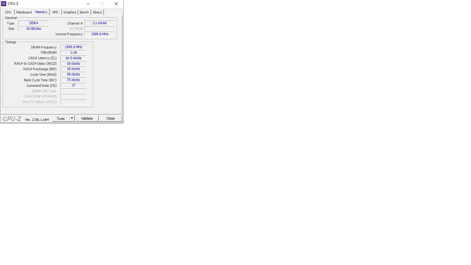

Mein 10700 ist sogar nen ticken langsamer und schafft seine konstanten 120FPS bei high Details. Auch wenn mit einer 6800XT, sollten diese mit deiner 2070 und DLSS sicherlich drinne sein. Läuft dein Ram auch sicher im XMP Dual-Channel Modus ? würde sonst einiges an Leistung kosten.
Lad dir mal das Tool CPU-Z runter und lade hier Screenshots vom Reiter "Memory+SPD" hoch. Ansonsten wie sehen die Temperaturen beim zocken aus ? ein 5800X kann ziemlich heiß werden, gerade bei den Temperaturen draußen und wenn da keine vernünftige Kühlung vorhanden ist, kann dieser dann auch mal throttle'n bei Überhitzung.

ok am Ram liegt es also schon mal nicht

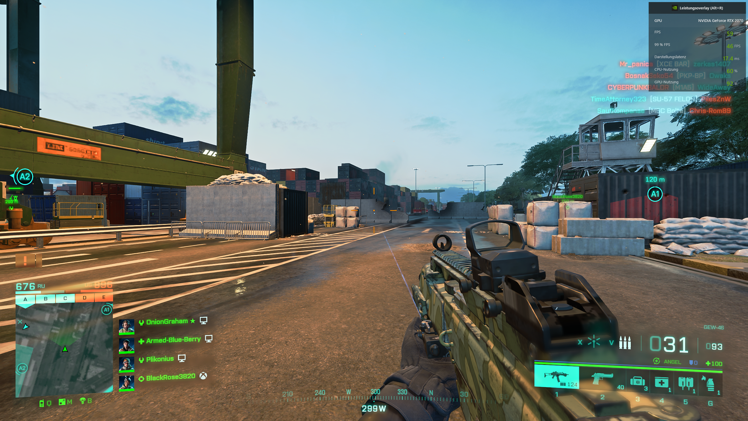

habe Dlss auf auf Leistung und alles auf Low.....
bisher hatte ich meistens 97 % Gpu Auslastung. Beim jetzigem Test 93%.
aber wie man sieht ich hänge bei 58 bis 60 Fps fest... =(
Welche Temperaturen darf mein Prozessor bzw die Graka erreichen ohne dass ich Performanceverluste habe ?
Sehe gerade dass meine CPU auf 88 C° geht.
88°C ? hmmm das net prall, kann schon sein das er da die Leistung bei über 100°C throttled weil er zu heiß wird und ihn dann auf unter 90°C drückt
welche Wasserkühlung hast du da verbaut ? ggf. mal checken ob diese richtig auf der CPU sitzt, ansonsten kann es auch sein das diese einen weg hat bzw. auch mal die Leistung deines 5800X im Bios begrenzen, da kennen sich andere hier aber besser aus wie und was man da einstellen kann, zum Beispiel die TDP begrenzen
Reaktionen: Baal Netbeck
Ich glaube bei AMD sind es 90 Grad, Intel hat 100.
Kann also schon sein, dass er schon etwas am Drosseln ist. Könntest dir mal den Takt nebenbei ansehen, wie hoch er da noch ist.
