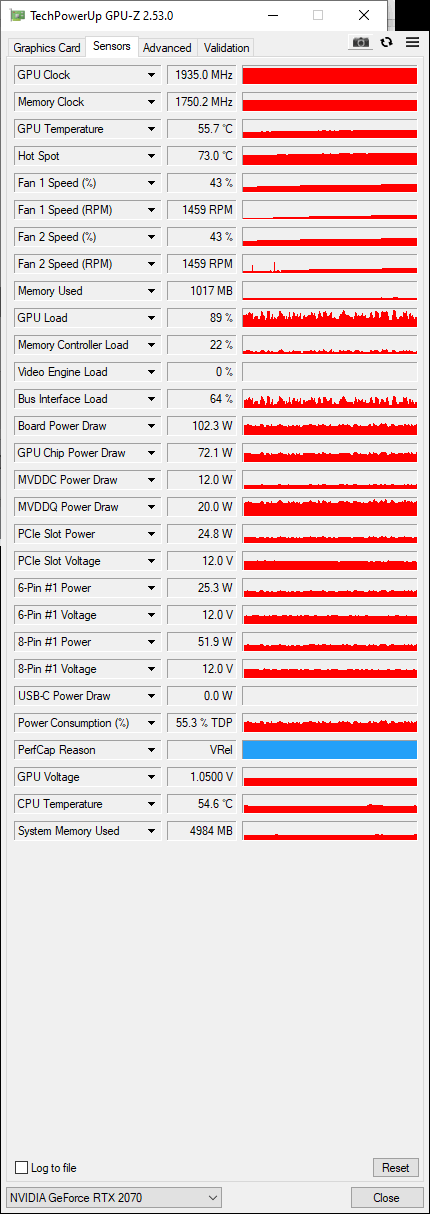

wenn die CPU heiß wird und keine Leistung bringt, wird auch entsprechend die Grafikkarte nicht ausgelastetvascos schrieb:kann sein das ich falsch liege aber ich glaube deine karte taktet ned hoch ?
maximum 1410mhz ?

Meint ihr die hier?Gr33n-AlienZ schrieb:2 Screenshots aus hw Monitor gerade gemacht ohne Auslastung

Auf welchen Wert sollte ich kommen was wäre denn normal ? Bzw was kann ich tun um den Wert höher zu bekommen ? An der Kühlung arbeite ich gerade um zu sehen ob es daran liegt.vascos schrieb:kann sein das ich falsch liege aber ich glaube deine karte taktet ned hoch (2tes pic hwinfo) ?
maximum 1410mhz ?

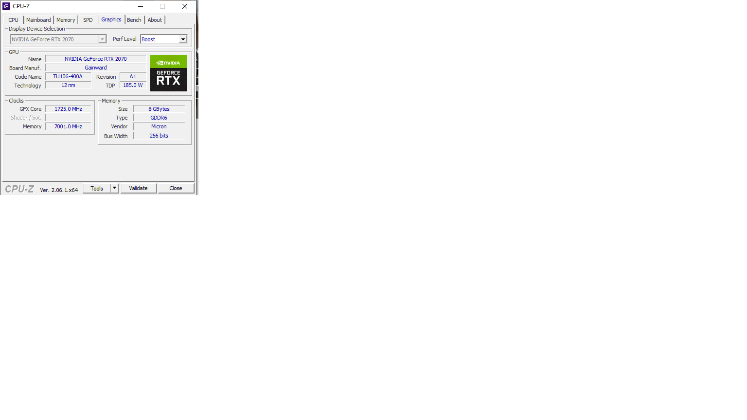

CPU-Z sagt 1410 aber wenn ich das Dropdown Menü auf Boost stelle steht 1725vascos schrieb:versteh ich aber is die zu heiss bei 56° ? laut seinem pic
und laut cb mit 12900k und 2070 in 2560 auf ultra sollte er um die 65 fps bekommen.
gr33n spielt aber auf low.
schau mal in gpu-z dort sollte es stehen aber schon so 1750+

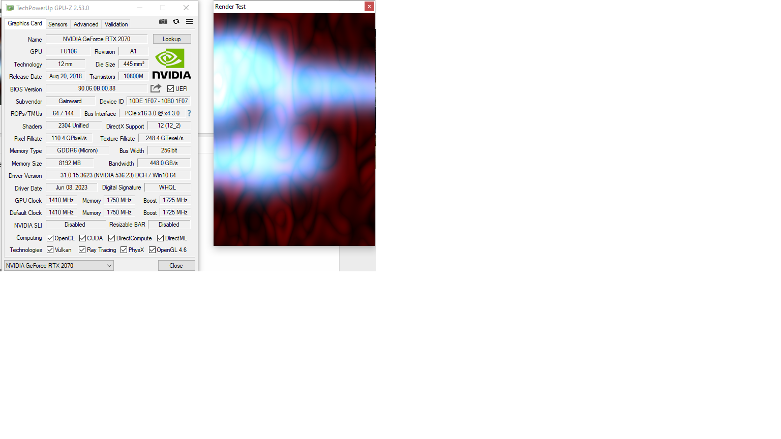

GPU-Z

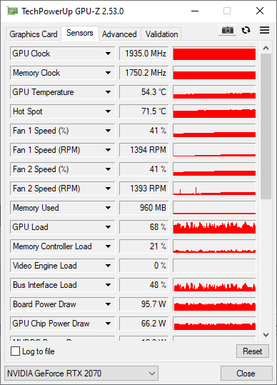

habe auch jetzt erst gesehen die info von stormfirebird das die pics OHNE auslastung sind ?
die aus gpu-z schaun gut aus 1935 bei 55°.
interessant is halt jetzt beide werte von gpu und cpu wie heiss die werden und boost takt aber unter last am besten während du 2042 spielst und schon mal 10minuten.
hwinfo offen lassen während dem spiel
und in Gpu-z schau mal auf bus interface wenn der renderer an is ob sich die pcie x4 auf mal 16 geht bitte.
wenn nix läuft is es normal aber wenn stress auf gpu sollte er hoch gehn
is die karte im obersten slot am mainboard?

Graka ist nicht voll angebunden x4 ist zu wenig, da sollte x16 stehen. In welchem Slot steckt die Karte, oder wird vll. ein Riser verwendet?

Gpu-z erste seite links vom fragezeichen
bei dir steht Pcie x16 3.0@x4 3.0
das x4 soltte unter last auf x16 wechseln also einfach wieder das fragezeichen drücken und renderer laufen lassen
und bitte uns sagen wo die graka steckt im mainboard oder wird ein riser kabel verwendet ?

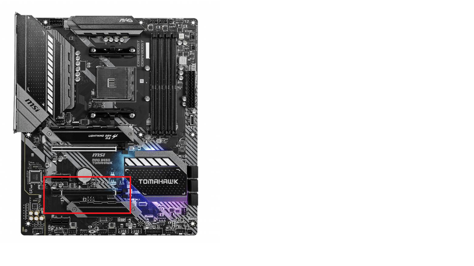

Die muss oben in den silbernen.

omg^^ wie peinlich ist das jetzt auf einer Skala von 1 -10 ? ^^
also die muss tatsächlich in den silbernen ? ich versinke gerade im Boden .....
