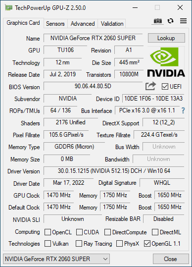

Anbei noch ein GPU-Z Auszug. Da dort kein "Memory" angegeben wurde vermute ich fast einen technischen defekt, aber vielleicht gibts ja doch noch Lösungen.

Die Hoffnung stirbt zwar zuletzt, aber nachdem die Karte in einem zweiten System den gleichen Fehler zeigt - weg damit. Backen ist ein Mythos, da die Karte sowieso kaputt ist, kann sie nur noch ein bisschen kaputter werden. Und bei Ebay als defekt verkaufen: Ich habe leider keine Ahnung von Grafikkarten, aber für jemanden, der sich damit auskennt, ist es sicherlich kein Problem.

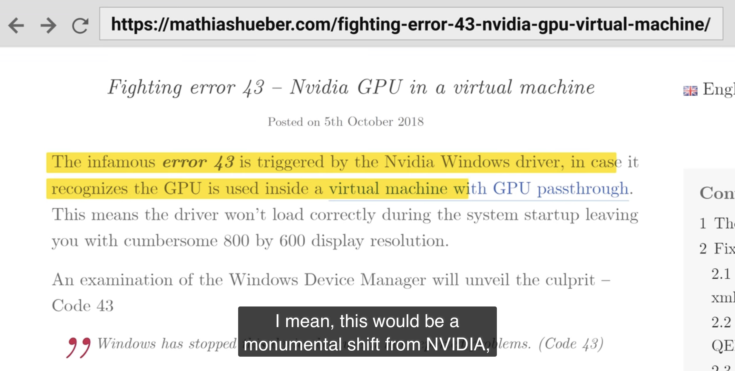

Nutz du VM?
Nein keine VM, hatte schon mal jemand gefragt (musste ich erst googeln) :)
