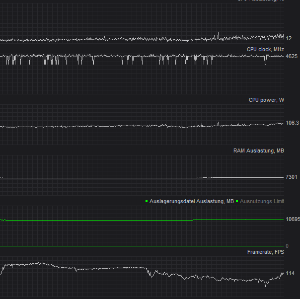

In den Anhang habe ich mein ein Logfile von MSI Afterburner reingepackt.
in der untersten auswahl weiter hinten sieht man den FPS Drop auf 50 runter, das fühlt sich dann so an als hätte ich ein kurzes Standbild.

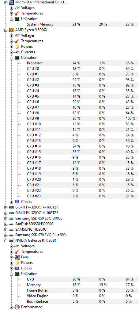

Wie hoch ist die Auslastung der Hardware bei denn genannten Spielen?

Im Screenshot die Auslastung bei Valheim.

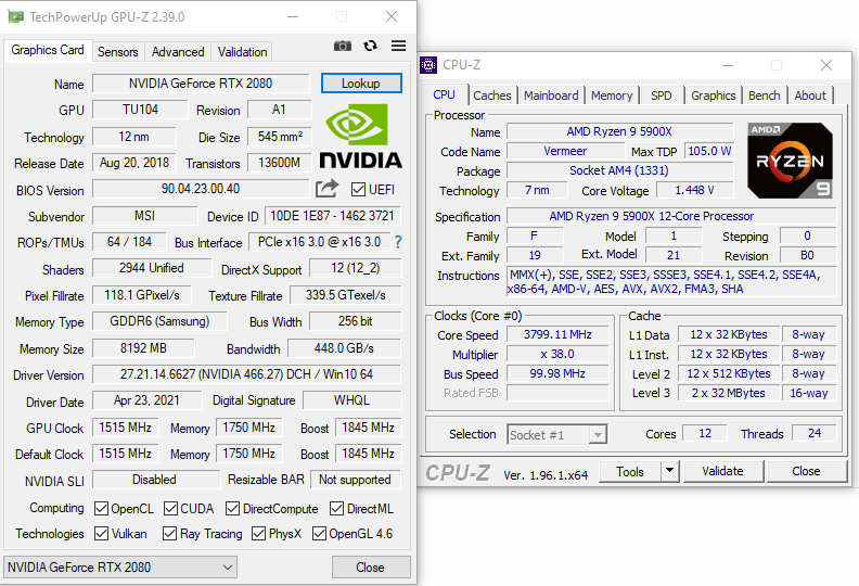

XMP Läuft auf 3200, Dual Channel ist aktiv und Energieprofil auf "Höchstleistung".
BIOS Version ist die aktuellsten die Verfügbar sind laut MSI (AGESA 1.2.0.2).
Chipset Treiber hab ich direkt von AMD Runtergeladen (2.13.27.501).

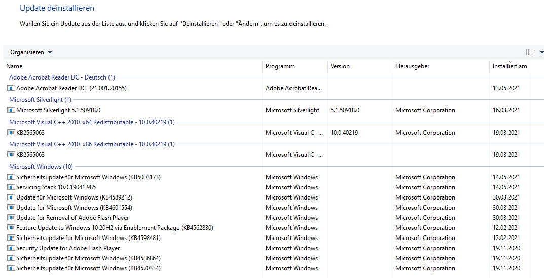

Windows Updates KB5001330 & KB5001337 sind nicht installiert, bzw. KB5001330 habe ich deinstalliert.

Ich schätze eher das es ein Problem von MS mit deren aktuellen KBs ist. Siehe #5

Mit den MS Updates habe ich auch schon geschaut aber keins von denen Updates ist installiert.
Wären dem Gaming sieht die CPU so aus:
allerdings nicht bei jedem CPU Pike hab ich FPS drops.
