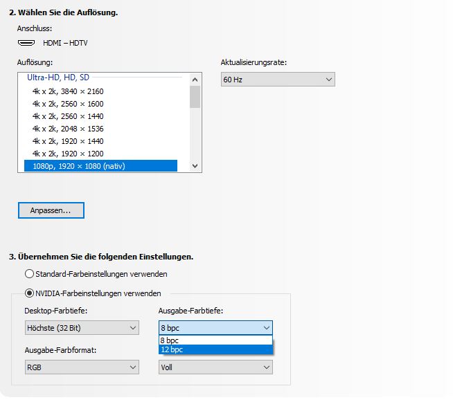

Dein Monitor muss explizit das Signal Senden, ansonsten kannst du nur 8 Bit einstellen.
Bei mir ist es zb. so das ich erst "Spiel HDR" im Monitor aktivieren muss damit ich 12 bit einstellen kann
Ob 10Bit oder 8Bit+FRC machen für die Grafikkarte keinen Unterschied.
Nvidia ist da halt öfter mal zickig.
