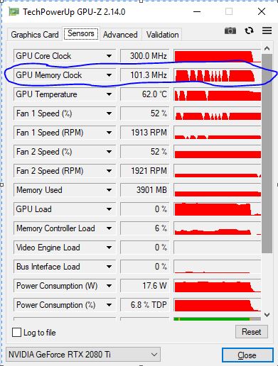

Hallo, ich habe eben festgestellt, dass BF5 irgendwie komisch und ruckelig läuft.
Ich habe dann mal GPU-Z im Hintergrund mitlaufen lassen und was ich da sehe ist wirklich creepy.
Der Speichertakt geht immer hoch und runter, warum auch immer. Ich vermute, dass es deshalb zu diesen Rucklern kommt.
Hat jemand bereits ähnliches beobachtet? oO
Die wird sich bald mit vielen bunten Bildchen verabschieden. Sieht gar nicht gut aus.
Ich würde die Karte umgehend einsenden.

Andere Spiele testen, tritt da das Problem nicht auf -> Battlefield 5.
Nvidia-Treiber in der Minimalkonfiguration installieren, kein Experience Müll.
Hast du mal einen anderen Treiber ausprobiert? Habe das Spiel leider nicht und kann daher nicht selbst testen.
Laut dem Srceenshot müsste der Lüfter und die Temperatur auch ständig hoch und runter gehen.
Eventuell ein Auslesefehler?
Das BF5 alle paar Minuten ruckelig läuft mit einer RTX im Multiplayer auch unter dx11 ist zurzeit "normal".
Hast vermutlich die map gerade geladen oder bist rausgetabbt und deswegen die drops beim takt.
Das der VRAM takt runter geht kann auch mit mehreren monitoren passieren, wenn du zb. ein Video auf einem zweiten Monitor an hast.
