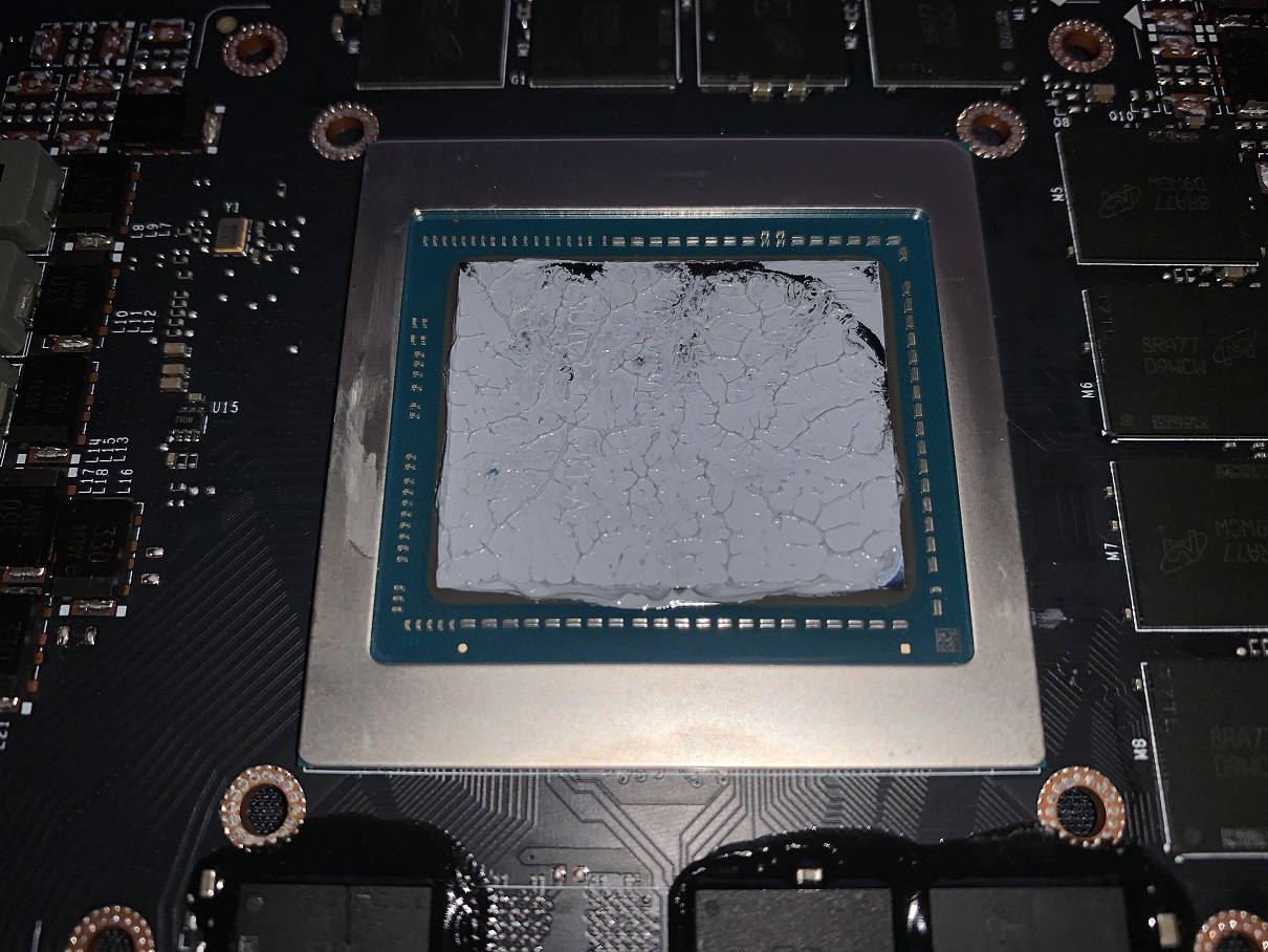

Ich hab eigentlich nur die Wärmeleitpads der VRAMs ersetzt und die sahen für mich zumindest optisch gleich dick aus. Aber ich werde zur Sicherheit nochmal den Kühler abnehmen und mir den Abdruck in der Wärmeleitpaste der GPU ansehen.

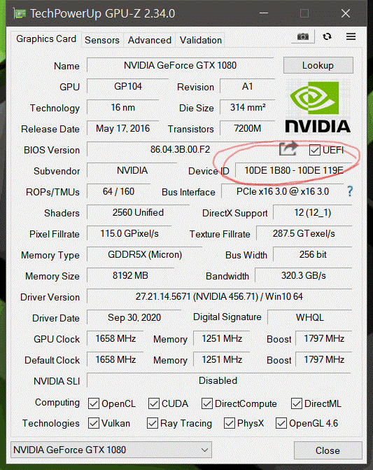

Wie kann ich sehen ob am BIOS der Grafikkarte etwas verändert wurde. Sehe ich das in GPU-Z?

Hab grad den Kühler abgenommen. Man sieht dass rechts hinten der Kühler keinen Kontakt hatte. Also wird wohl der Anpressdruck zu gering gewesen sein. Am Montag kommen meine Wärmeleitpads. Dann Baue ich die Karte wieder zusammen.

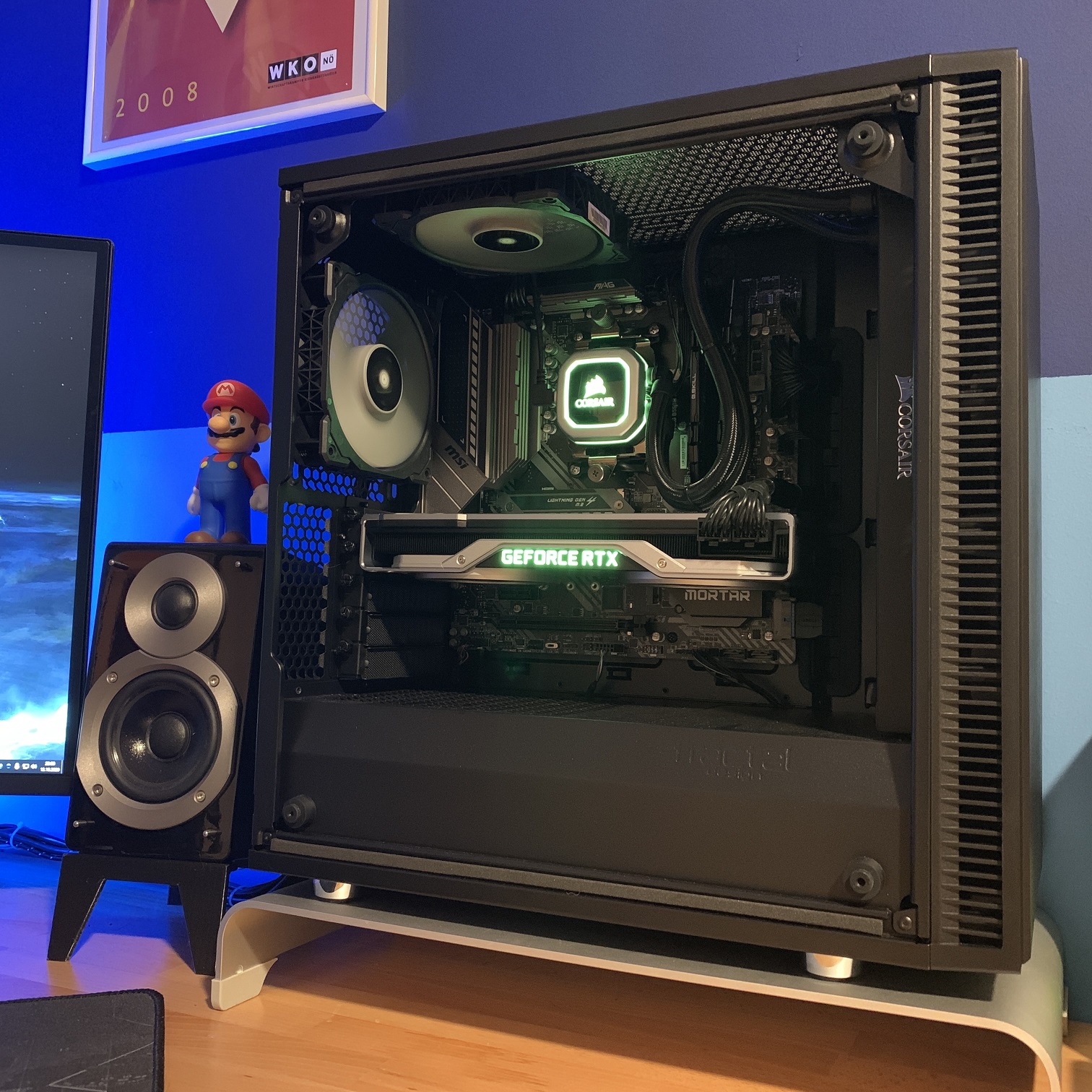

Hab bestimmt nicht den besten Airflow. Ist ein mATX Gehäuse und in der Front sitzt der Radiator der AiO WaKü.
Aber 85° ist wohl nichts ungewöhnliches bei einer 2080 Ti FE. Ich war eher geschockt als ich die Backplate angefasst habe und mir fast die Finger verbrannt habe. Infrarotthermometer rausgeholt und 75° an der Backplate gemessen :freak:. Aber ist bei einer 2080 Ti FE wohl auch im Normalbereich.
Werd mich noch ein bisschen mit Undervolting beschäftigen. Hat sich bei der CPU auch gelohnt.
Reaktionen: SebiLegend
Jipp, die AIO in der Front erklärt die paar K mehr. UV hat bei den Nvidia-Karte, die ich bisher hatte, sehr viel gebracht.
Sieht schick aus, Deine Kiste! Da kann man nicht meckern! :daumen:
