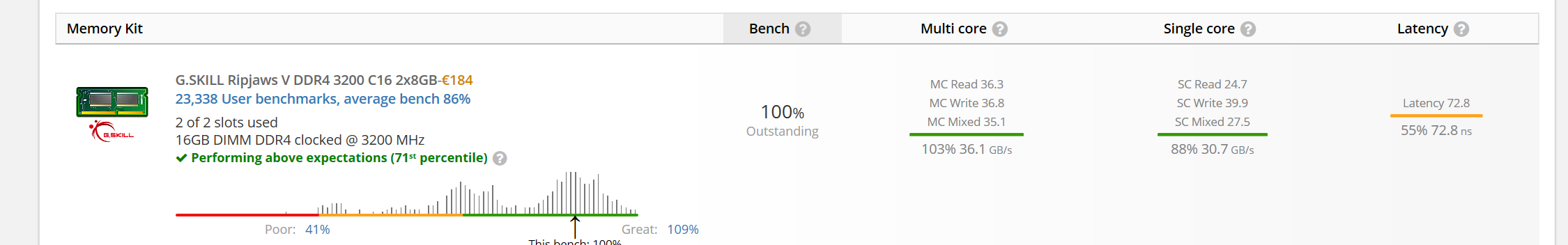

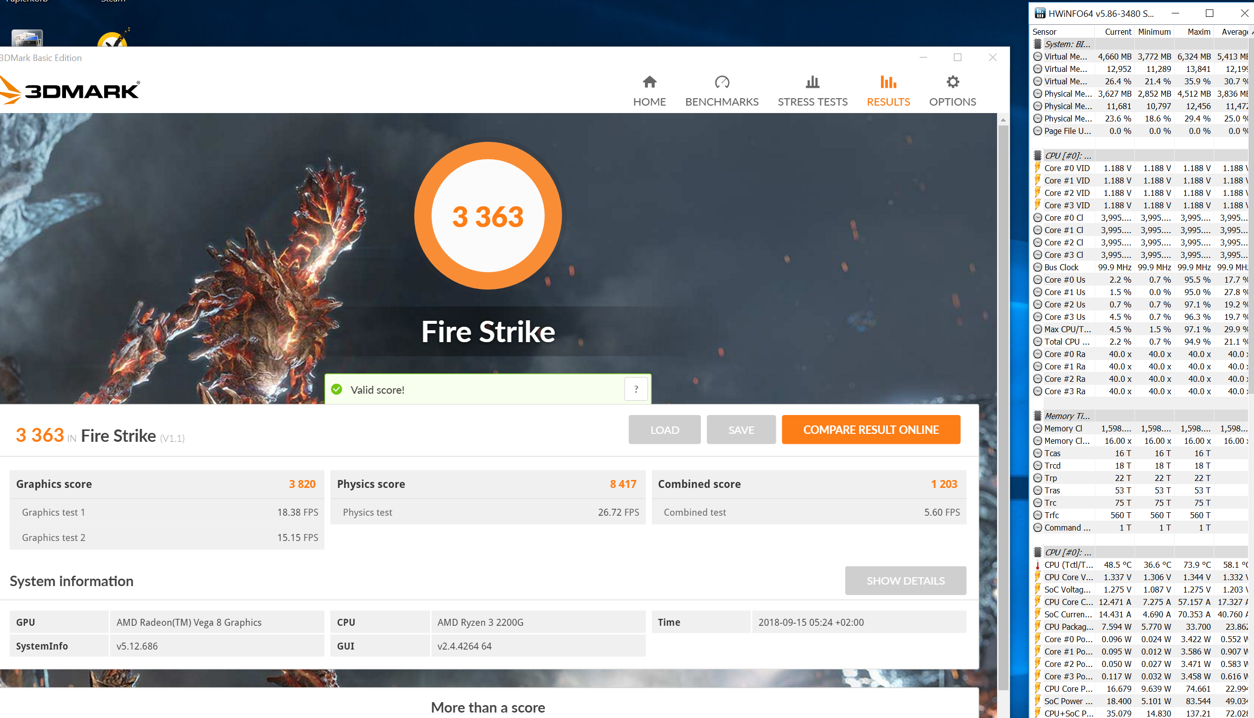

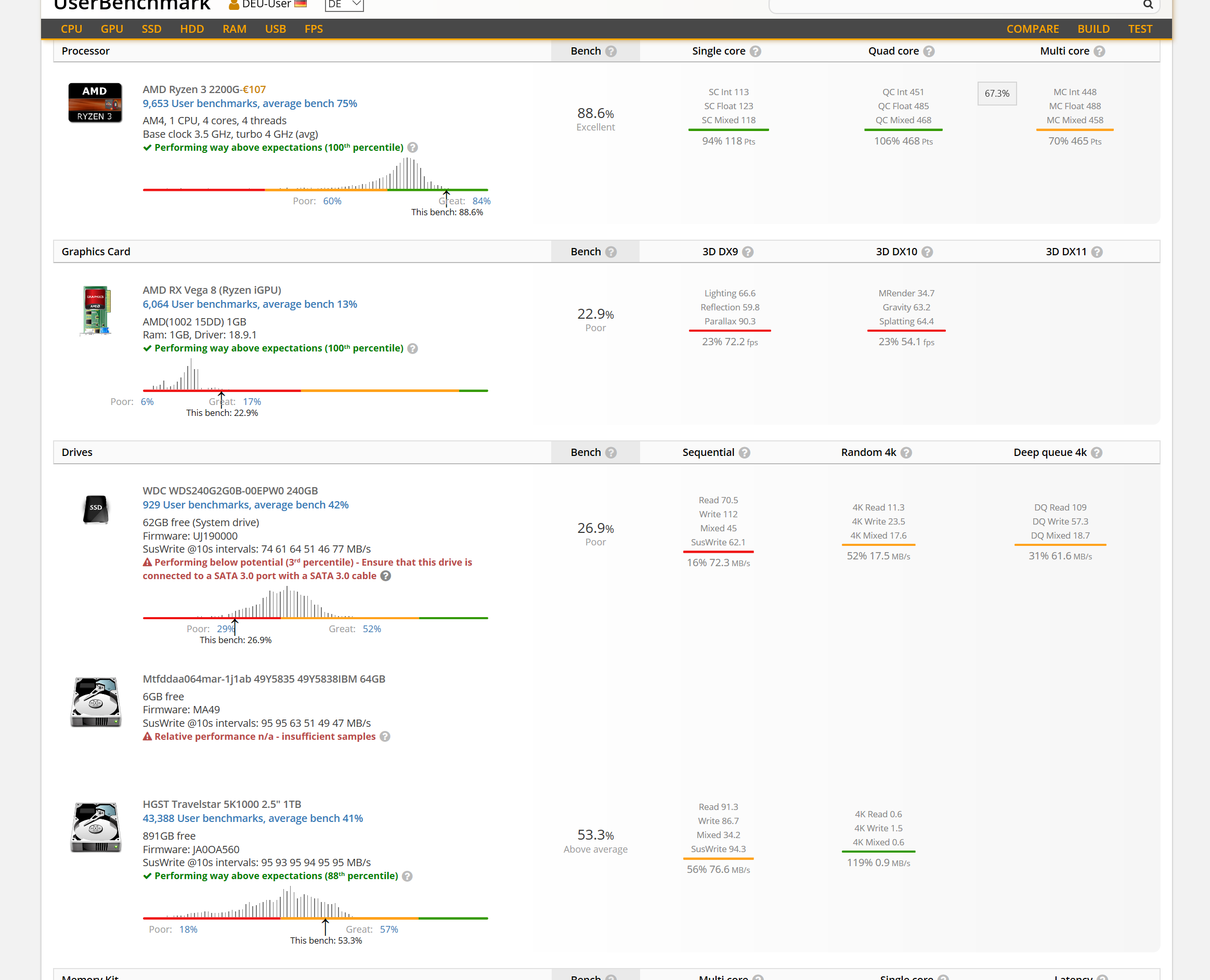

So, hier mal einige Benchmarks, eigentlich läuft ja alles super, nur der fehlende Vollbildmodus bei WoW nervt.
UserBenchmarks: Game 30%, Desk 64%, Work 43%
CPU: AMD Ryzen 3 2200G - 88.6%
GPU: AMD RX Vega 8 (Ryzen iGPU) - 22.9%
SSD: WDC WDS240G2G0B-00EPW0 240GB - 26.9%
HDD: Mtfddaa064mar-1j1ab 49Y5835 49Y5838IBM 64GB - 146.7%
HDD: HGST Travelstar 5K1000 2.5" 1TB - 53.3%
RAM: G.SKILL Ripjaws V DDR4 3200 C16 2x8GB - 100%
MBD: Biostar X370GTN
Dazu muss ich noch sagen, dass die Auflösung bei WoW immer eine krumme ist, also keine 1920x1080 sondern 1833x1060 o.Ä. auch wenn ich andere Auflösungen einstelle ändert sich daran nichts.
