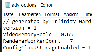

Hatte das gleiche Problem mit meiner 6900XT und war ebenfalls sehr verwirrt. Gibt da allerdings einen Fix, der bei AMD-Karten das Stuttering beheben sollte (falls Ihr das noch nicht ausprobiert habt).
Dazu müsst Ihr in die Config-Datei des Spiels. Diese findet Ihr in Euren lokalen Dokumenten unter Documents -> Call of Duty Modern Warfare -> players --> adv_options
Hier einfach die VRAM Nutzung stärker begrenzen. Standardmäßig steht unter "VideoMemoryScale" 0.80 o.ä. Hier empfiehlt es sich, bspw. 0.65 einzutragen. Bei mir läuft es seitdem wieder butterweich, denn als ich das Problem hatte, hat auch das Ändern der Settings nichts gebracht.
Ursprünglich hier gefunden in dem Reddit-Post (siehe Antwort): https://www.reddit.com/r/AMDHelp/co...nager_screenshot_when_playing_warzone/gn58t6d
Ich hatte mal Spaßeshalber auf VideoMemoryScale auf 1 gestellt und die RendererWorkerCount auf 16 gestellt. Es hatte sich um weiten besser angefühlt. Was ich mich aber frage ist ob es eventuell zur Überlastung meines Systems kommen kann.
