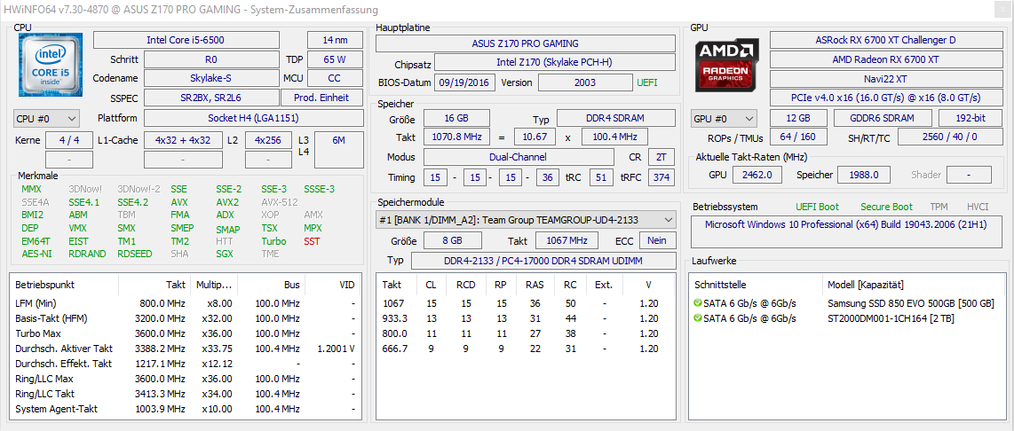

Ich habe auch noch ein HWinfo screen angehangen, falls es für weitere Fehlerquellen hilfreich sein könnte?!
Vielen Dank fürs Lesen u die ggf Hilfe :)

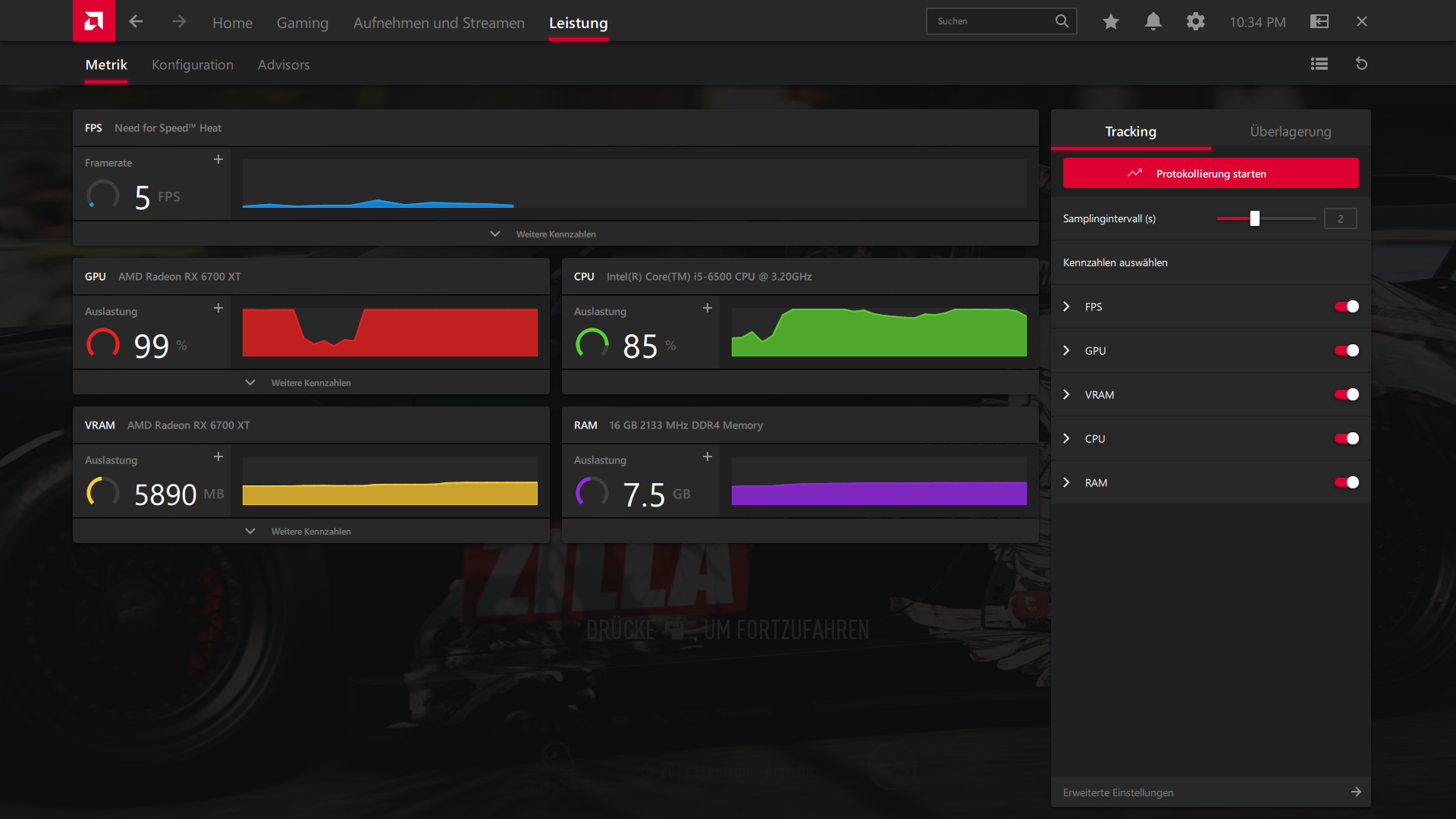

H1ldegunst schrieb:
Das klingt so, als ob die integrierte Grafik der CPU genutzt wird?
Was zeigt denn das AMD-Overlay oder Hwinfo an bezüglich Takt, Temperatur, Auslastung usw, wenn du in Game bist?
es zeigt bei NFS z.B. folgendes: (Bild)

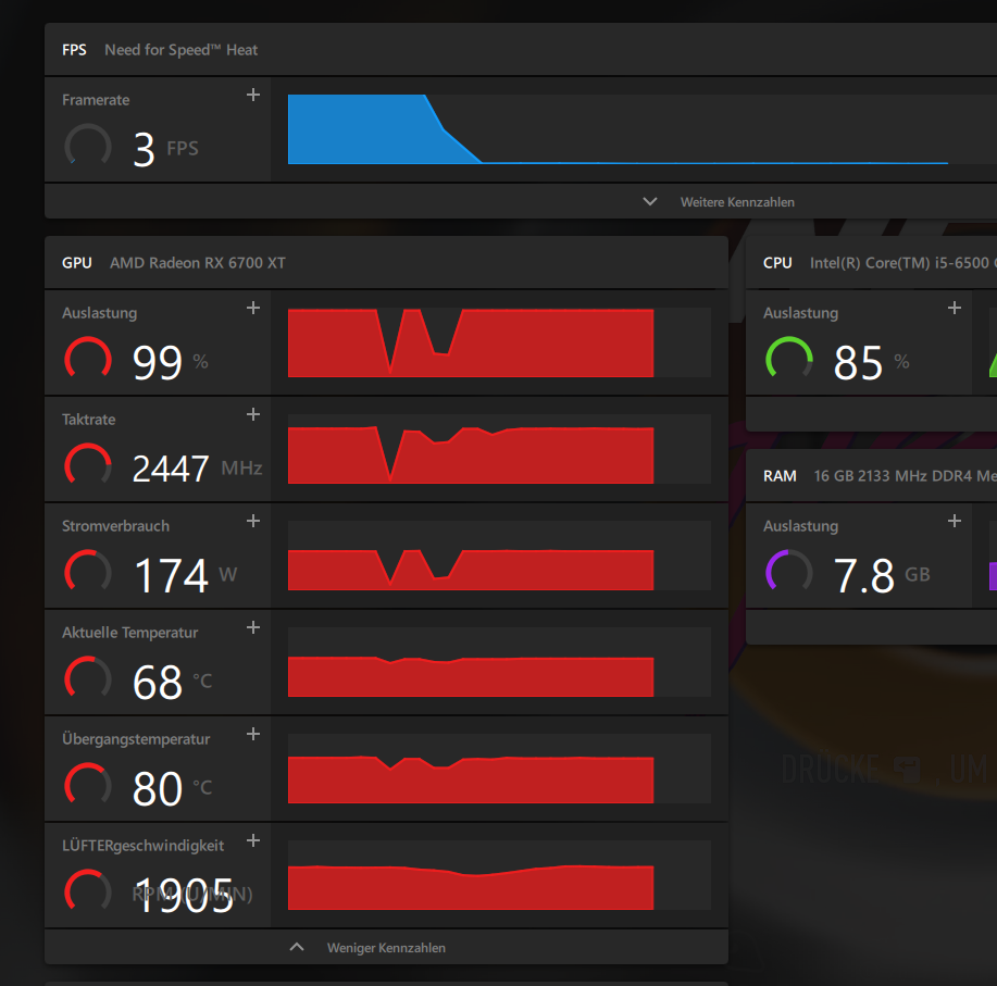

Klick mal bei GPU auf "weitere Kennzahlen". 99% Auslastung bei 5 FPS lässt vermuten, dass die Karte extrem niedrig taktet.
das sieht alles nicht besonders gut aus oder?
Doch, völlig ok so.
Ok, das ist sehr komisch. Die Leistungswerte sehen völlig normal aus, nur die Framerate passt überhaupt nicht dazu.
Was mir gerade auffällt. Die 16GB DDR4 werden als 2133 im Screenshot angezeigt. Das ist ganz sicher nicht das Problem, aber stell sicher, dass im UEFI XMP / DOCP aktiviert ist, damit der Speicher seinen vollen Takt hat.
Mainboard Bios Update ist durchaus zu empfehlen bei der moderen Grafikkarte auf dem betagten Brett..

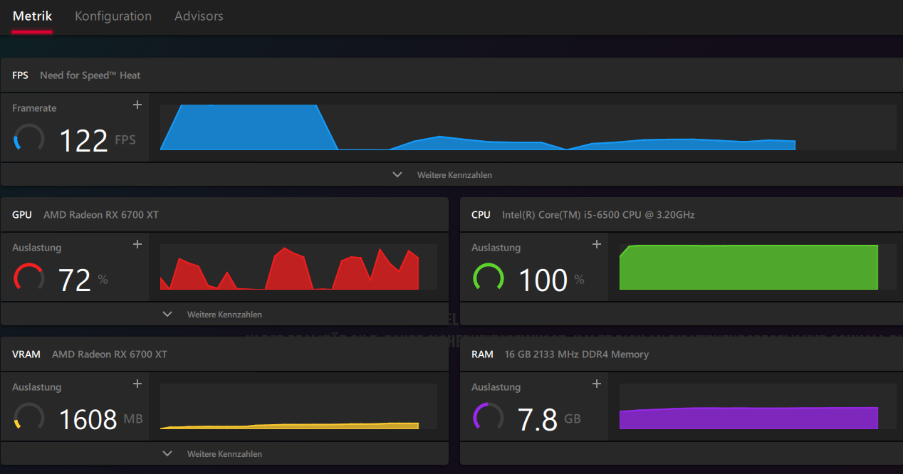

Wow das hat tatsächlich funktioniert!!! DDU ist ja richtig gut - vielen vielen DANK!!!
Kanns ja kaum glauben wie plötzlich die Werte aussehen (screen) :D
Habe aber eh schon neues Mainboard und CPU im Blick, wird langsam Zeit... aber das Graka Update ist schon mal ganz nice... über 100 FPS - ein Traum^^ Danke nochmal dman!
Reaktionen: Volvo480, dman und cvzone
