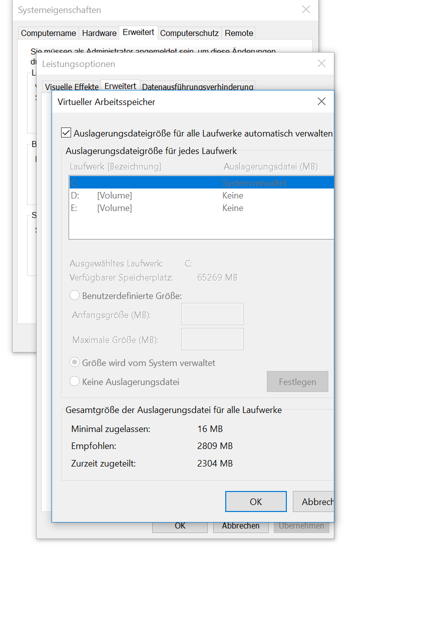

Abgesehen davon daß deine Festplatten voll sind (auf welcher Platte lagert Windows aus?) Läuft die Kiste den Erwartungen entsprechend laut Userbench.

Die Systemplatte hat noch 61 GB Platz, sollte das denn nicht reichen, oder meinst du, wohin die GPU auslagert?
