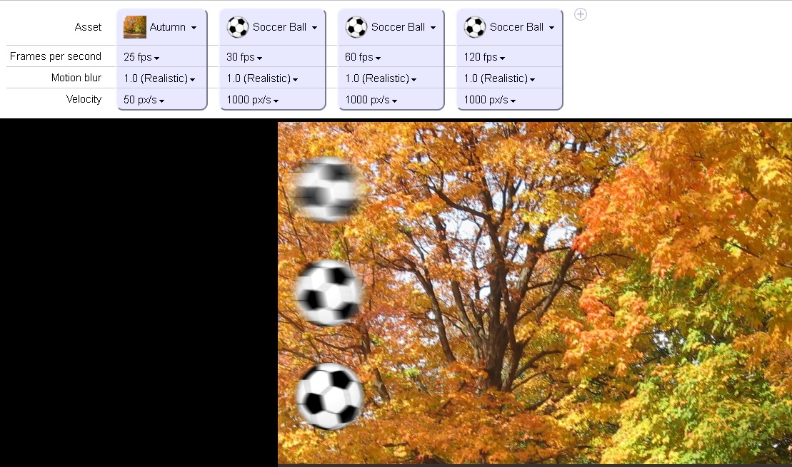

Für "mich" ist 144 Hz ne tolle Sache.60 Hz geht überhaupt nicht mehr.
Würde dafür auch auf eine höhere Auflösung verzichten.
Speziell wenn es um Shooter geht.
https://frames-per-second.appspot.com/
Reaktionen: SeMsaY
