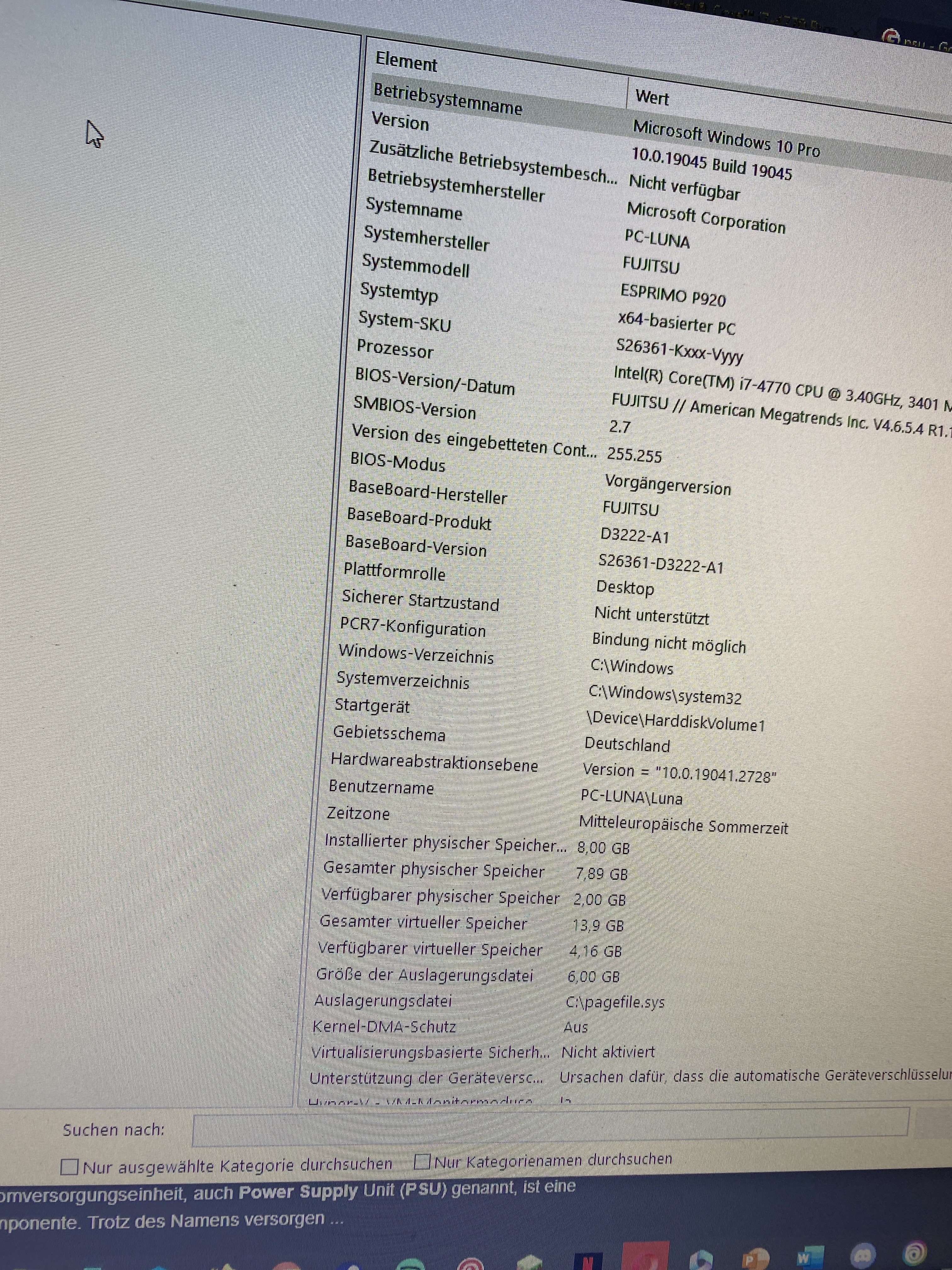

bin gerade nicht zuhause aber ich habe noch ein Foto von den Teilen gefunden

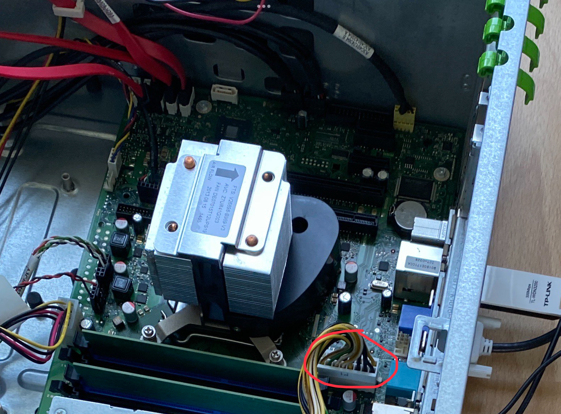

Der pc war ein alter office pc den ich geschenk bekommen habe, deswegen weiß ich nicht was es für eins ist, ich habe höchstens ein Foto. Ist von Fujitsu
Dann kannst du jetzt gleich die "neue" Hardware zurückschicken.
Die wird in dem System nicht laufen und war sowieviel ein totaler Fehlkauf.
Du hast ein Fertig-System, da passen die Teile nicht und sind auch nicht kompatibel.

Das ist halt ein OEM fertig PC, der Hersteller hält sich da nicht an die Standards und hat eigene Stromstecker entwickelt.
Ein normales Netzteil passt da nicht.
Es gibt meist Adapter für sowas (nicht immer), wenn man weiß, welcher PC das genau ist.
Alternativ brauchst halt ein neues Board, damit du ein normales Standard Netzteil anschließen kannst.
OEM fertig PCs sind halt nicht wirklich zum aufrüsten geeignet.

Du kannst ein Adapterkabel kaufen, habe ich auch schon mehrfach für refurbished Systeme verbaut.

neues motherboard brauche; worauf muss ich da achten
Dass es die CPU unterstützt.
Auf dem Kühler steht 2013 drauf. Wenn das stimmen sollte, dann kommt es auf deine Spiele an. Aber ..., wenn das stimmt, ist die ist eh Schrott. Da würde ich nichts mehr rein stecken. Hat nen Grund, warum der verschenkt wurde. Da wird keine gute CPU drin sein. Und eine neue CPU lohnt bei einem alten PC nicht. Und ein neues Board benötigt neue CPU und RAM. Dann kannst du gleich nen neuen PC kaufen.
Aber ohne Details ist das alles sinnlos, dann kann man nichts empfehlen.
Lad doch mal CPU-Z, dann weiß man wenigstens die CPU.
