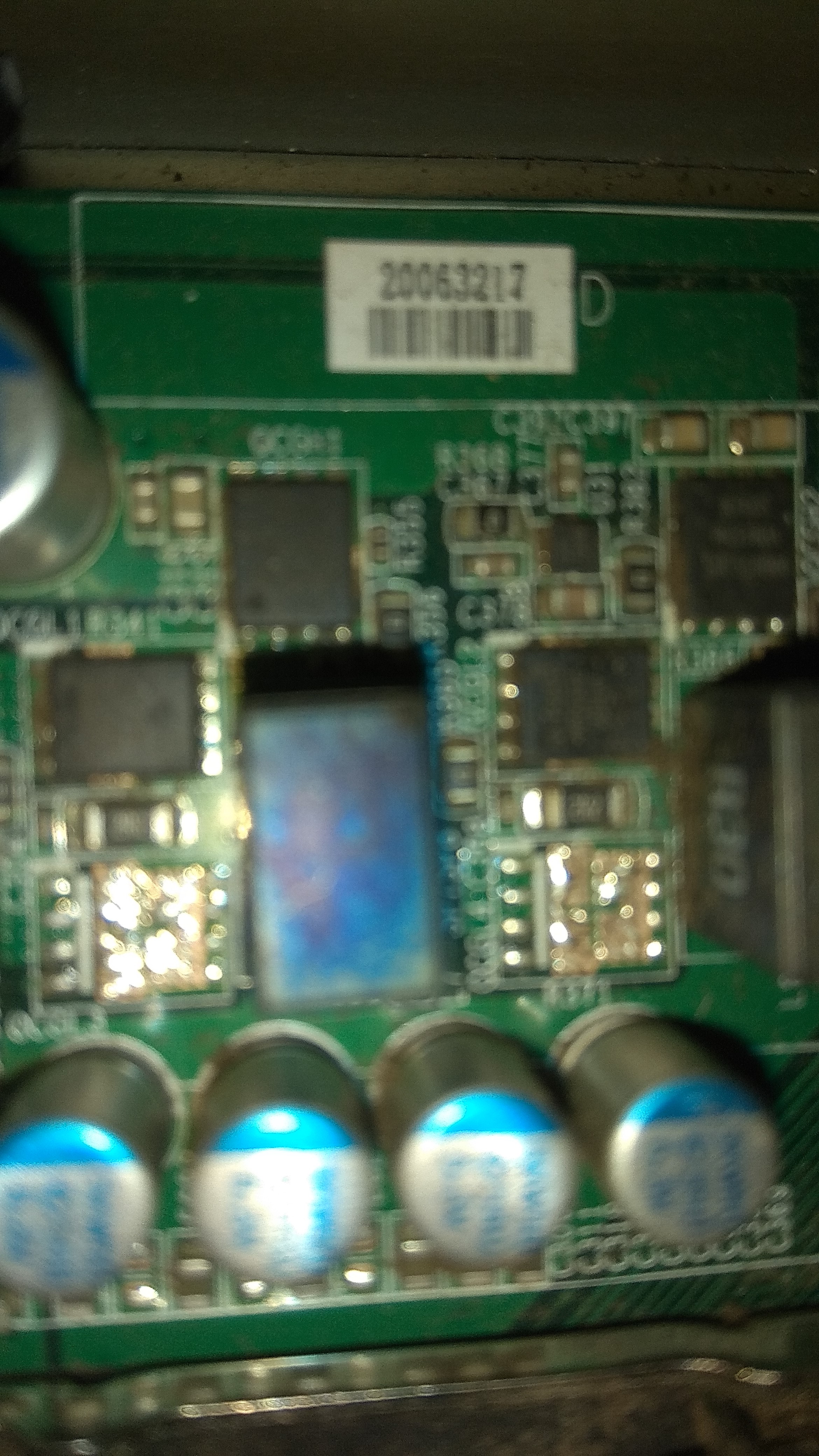

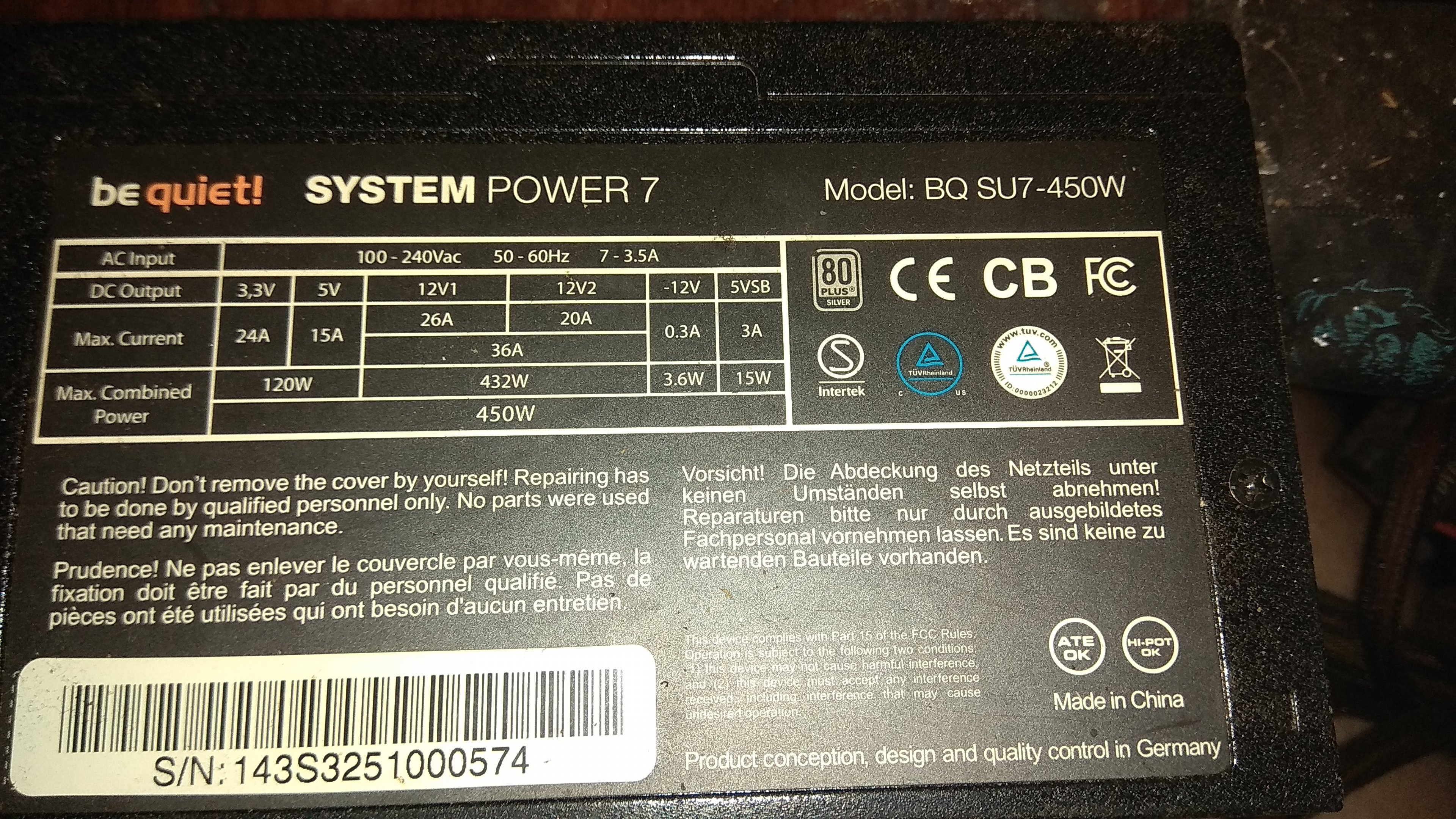

Mein be quiet netzteil das ich in meinen rechner bauen will hat viel mehr pins als ich für das mainboard brauche.
das ist der anschluß von dem be quiet netzteil.
und das ist der mainboard anschluß.
wie bekomm ich das jetzt zusammen gesteckert ^^' ?

Was ist das fuer ein Board? (genaue Bezeichnung) Sieht nach einem proprietären Anschluss eines OEM Herstellers aus.

oem mainboard, properitär.
d.h. du versuchst, eine bürokiste in einen gaming pc zu verwandeln.
irgendwo wird der anschluss dokumentiert sein, und weil es sehr wahrscheinlich ein großer oem ist, wird´s auch adapter geben.

nuja ich hatte eigentlich ursprünglich nicht vor das netzteil dort zu verbauen ich hab das netzteil aus nem anderen rechner und ich weiß das mainboard sieht wahrscheinlich nach bürokiste aus weil media markt in fertig pc's nur so miese mainboards verbaut und damals hatte ich nur die wahl entweder bei media markt kaufen oder gar nicht. die dokumente zu dem rechner habe ich leider nicht mehr sind verschollen... leider finde ich auch nichts zu den mainboard daten wen ich die daten die auf dem mainboard sind google :/ draufstehen tut:
wie würde so ein adapter den heißen ?
Sehr häufig haben HP, manchmal auch Fuijitsu, aber auch manch andere derartige nicht normgerechte Anschlusse. Wenn du nicht irgendwie wenigstens den Hersteller herausbekommst, wird es auch äußerst schwierig, irgendwo eich einen passenden Adapter her zu bekommen.
Der PC hat sicher einen Hersteller und eine Modellbezeichnung. Danach suchen, Mainboard herausfinden, dann nach Adaptern suchen.

Ohne zu wissen welches Mainboard das ist ist es fahrlässig einen Adapter vorzuschlagen. Da es erst seit ein paar Tagen eine Norm für 12V Mainboardversorgung gibt könnte jeder Hersteller da was eigenes gemacht haben.
Was bedeutet das man mit dem falschen Adapter einen Kurzschluss oder schlimmer noch eine Verpolung machen kann.
Dazu kommt noch das manche Netzteile gar nicht begeistert sind wenn es nur Last auf der 12V Schiene gibt und keine Last auf der 5V /3,3V Seite. Hochwertigen modernen Netzteilen mit DC/DC Wandlern für 5V / 3,3V wird das egal sein aber vielen älteren oder einfachen Netzteilen eben nicht.
Deshalb muss der TE erst mal den Hersteller und die Typbezeichnung der Rechners posten, muss ja einer der großen OEM Hersteller sein.

aha okay, also das ist ein medion erazer pc aber medion hat den rechner so nicht mehr zu verkaufen schätze ich auf der medion seite finde ich ihn nicht

das is das be quiet netzteil
Schau nochmal auf Board.
Am,beim Grafikkartensteckplatz steht die Boardbezeichnung.

h110h4-em2 V: 1.0 steht da...

1. was die Vorredner schon schrieben, du wirst einen passenden Adapter für das Board finden müssen.
2. das System Power 7 willst du jetzt einbauen? In eine Kiste mit einem 7700? Du bist mutig.
Wenn du schon das NT wechseln willst, dann hol dir ein aktuelles, was mit der Kiste auch klarkommen wird.

Könnte ein H110H4-EM2 (U3E1) sein.

Das NT ist alt und nur ein System Power. Dieses Teil war nie zum Betrieb eined Spielerechners vorgesehen.
