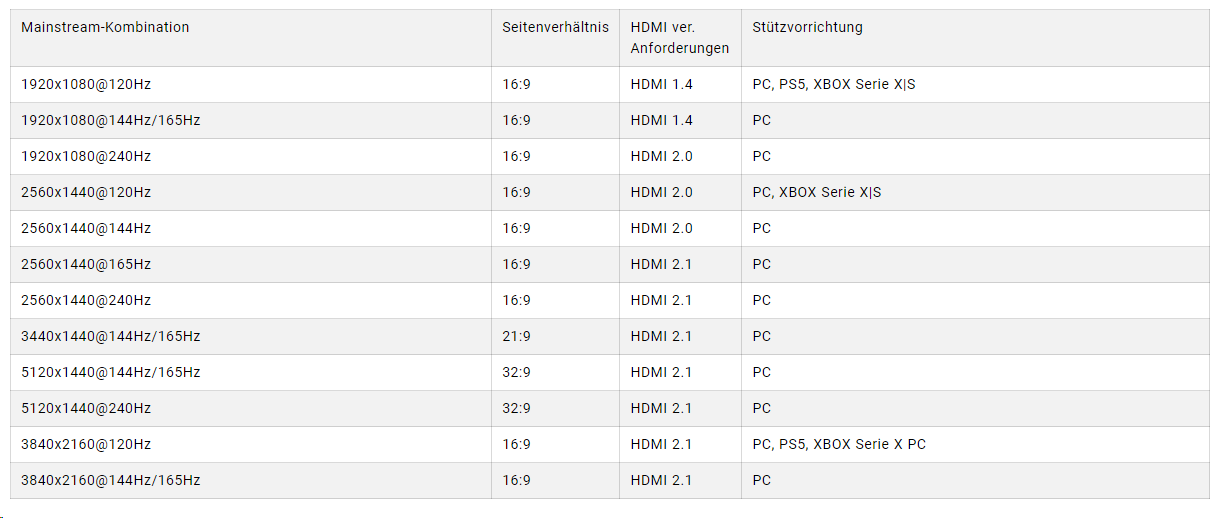

Hab das das hier gefunden:
Diese Tabelle taugt nicht viel, HDMI 2.0, HDMI 2.1 das sind alles Zahlen ohne Sinn und Verstand.

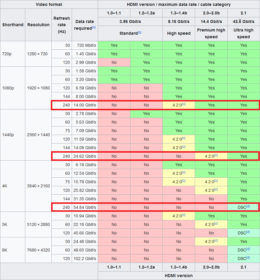

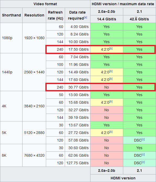

Wenn die Limitierung der USB-C- bzw. DP-Schnittstelle auf 10 Gbit/s aus SaxnPaules Geizhals-Link stimmt, wird es mit 240 Hz eng. Die sind nur bei 1280 × 720 garantiert. Vielleicht klappt es auch mit 1920 × 1080, aber die 10 Gbit/s liegen zwischen den 8,6 und 14,4 Gbit/s aus der Wiki-Tabelle, die 8,6 nur mit der Einschränkung auf 4:2:0 Farbunterabtastung listet.
