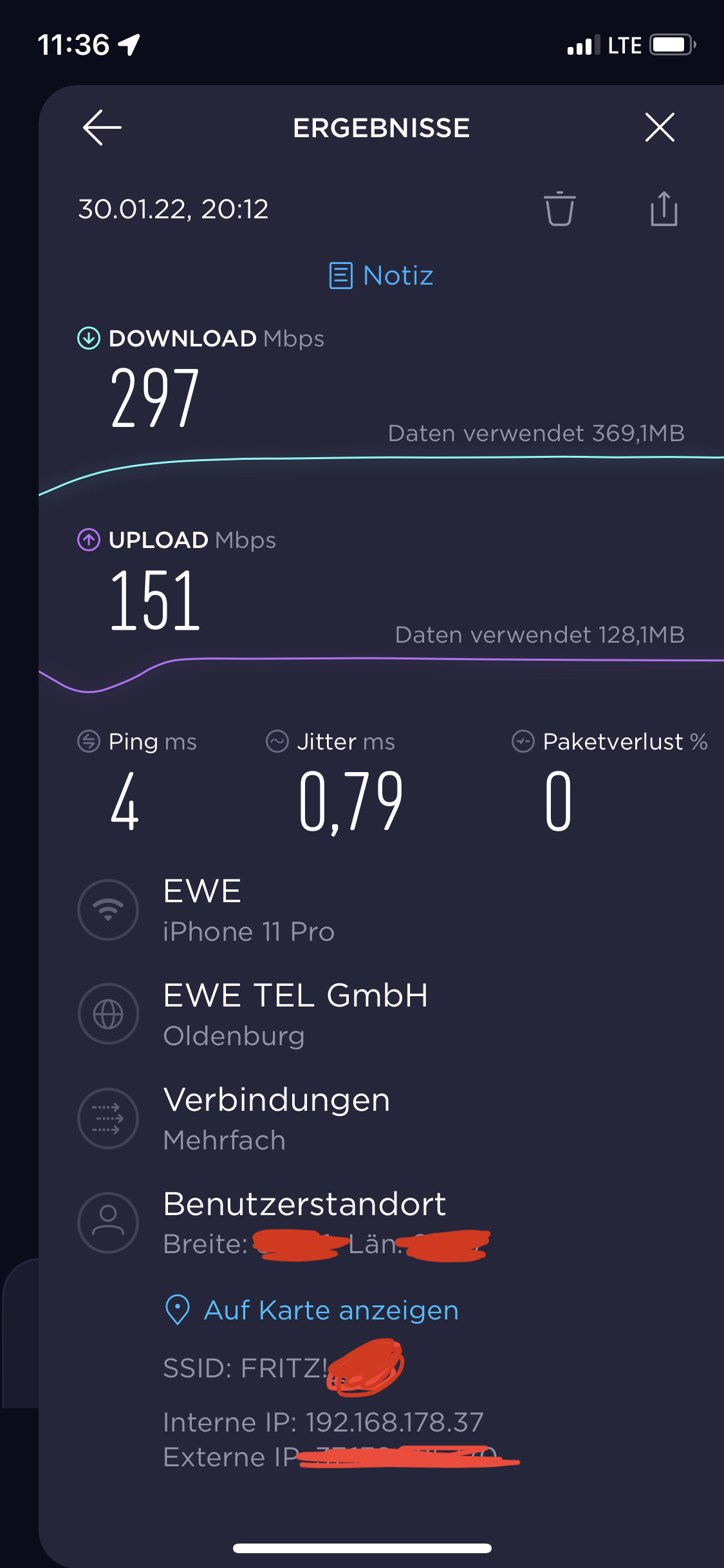

Aus eigener Erfahrung, Ja es ist möglich.
Mit FritzBox 7590 (nicht die AX Version) und iPhone 11 Pro reize ich meinen 300/150Mbit Anschluss aus.
Brutto 866Mbit im 5GHz AC WLAN zur FritzBox. Selbes Zimmer, einmal um die Ecke, ~7m Entfernung, durch die Ecke kein direkter Sichtkontakt.
