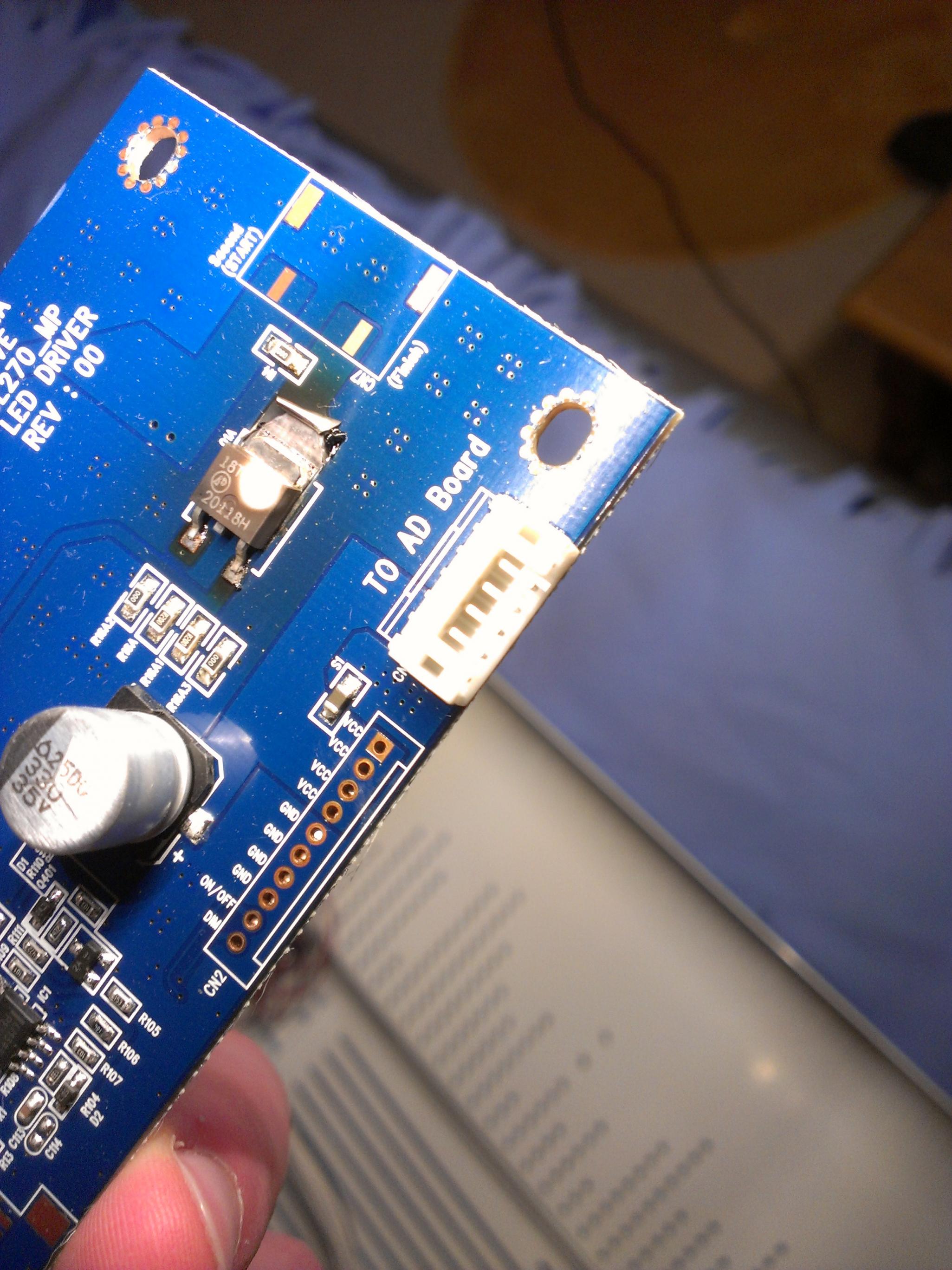

Habe mich in letzter Zeit nebenher auch noch in englischsprachigen Foren zum Defekt informiert.
In jedem Fall war es der MOS-FET, welcher unterdimensioniert war/ist, und daher ohne nötigen Kühlkörper des Hitzetods starb.
Verstehe nicht, warum der Hersteller an dieser Stelle bei der ersten Revision einsparte! Hätte man einen etwas größeren MOS-FET verbaut, existiere dieses Problem gar nicht! Naja.
Alle die es sich zutrauen, sollten dem MOS-FET einen Kühlkörper verpassen, und obendrein noch, sofern möglich, eine - am Bestem - kostenlose Ersatzplatine der Hintergrundbeleuchtung vom Verkäufer anfordern.

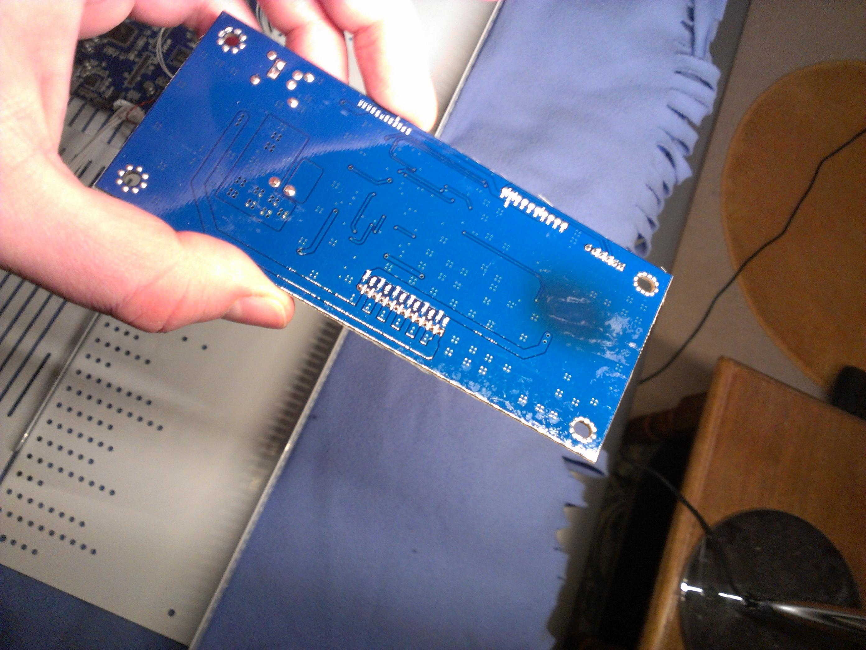

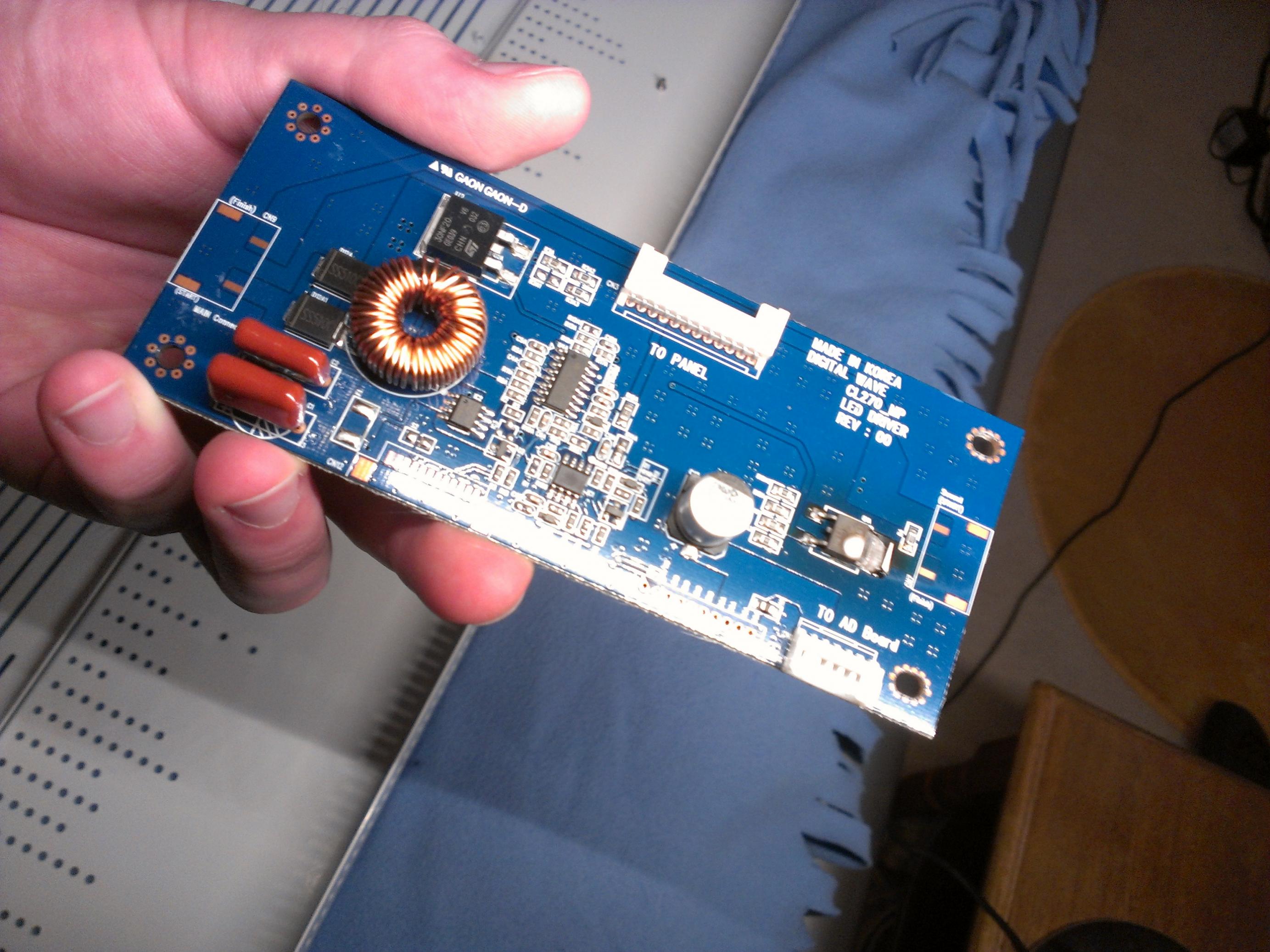

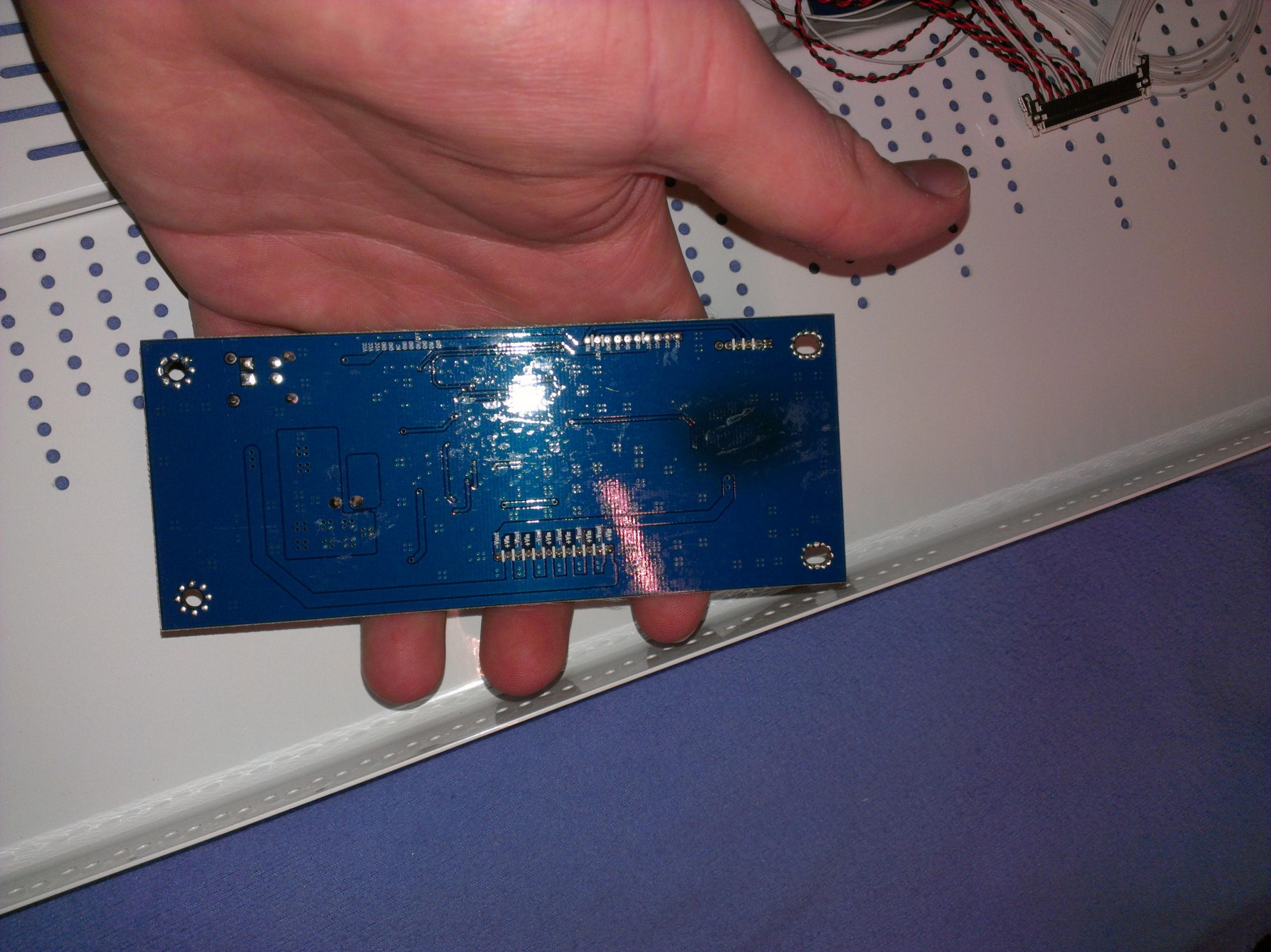

Ich habe heute mal den Monitor geöffnet und Fotos vom LED-Panel gemacht:
IMG_20121229_200355.jpg IMG_20121229_200338.jpg IMG_20121229_200321.jpg IMG_20121229_200303.jpg
Ich hoffe, der Verkäufer lässt mir möglichst schnell ein neues grünes PCB zukommen.
Ich werde nun auch noch ein paar Bilder in meinem Testbericht ergänzen.
